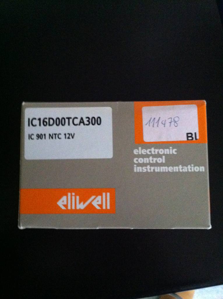

    io ho appena finito di montare un termostato digitale con una sondina a contatto.... il tutto è per le celle frigorifere e lho installato nel vano portaoggetti lato guida vicino all'accensione fari ci entra preciso preciso senza fare fori... la sondina, essendo a contatto lho attaccata nel tubo superiore della vaschetta liquido.... ho una temperatura non precisa ma facendo i calcoli e controllando con il menu segreto si differisce di circa 5 gradi... adesso devo comprare il modulo ke si aggiunge nel tubo con la sonda a immersione.... prima possibile posto le foto...

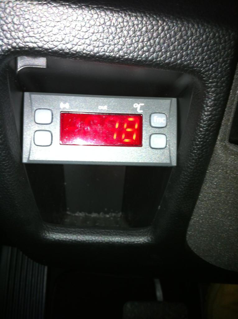

    Aggiungere manometro temperatura acqua?
    Salve finalmente trovo un po di tempo per postare le foto del termometro acqua installato sulla mia 118d
    Questo e il termometro in questione utilizzato
    Come potete vedere non ce bisogno di staffe entra perfettamente a incastro nel portaoggetti ho soltato forato per far passare cavo alimentazione e sondina.
    Ho passato la sondina fini al vano motore
    E lho collegata con un collare a bracciale (trattasi di sonda a contatto e non a immersione) e il tutto avvolto con nastro isolante prima e nastro anticondensa dopo.
    L'alimentazione lho presa dal devialuci
    (non ricordo i fili) e si accende non appen apro la macchina con il telecomando.
    Ora confrontandolo con il menu segreto la differenza e di circa 6gradi
    Ma a me soprattutto serve in inverno kuando la temperatura scende vicino allo 0 oppure essedo ke uso la makkin solo il fine settimana, mi serve per farla scaldare un po e quando il termometro mi segna intorno ai 50 gradi allora puoi partire tranquillamente senza esagerare con il piede destro :) /emoticons/smile@2x.png 2x" width="20" height="20">
    Questo e tutto....grazie a tutti gli utenti del forum siete grandi :) /emoticons/smile@2x.png 2x" width="20" height="20">

  14. Rocco_mas
    Rocco_mas Collaudatore
    316
    2 Maggio 2011
    1.547
    BMW 120d cabrio Fiat Coupè 2.0
    non è male!
    in pratica la sonda è solo "appoggiata" al tubo? quanto costa l' attrezzo?
