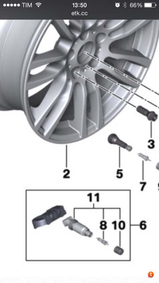

    In realtà i sensori sono nella valvola,costano circa 80€ cad,ma non ho idea di come comunicano con il sistema.

    E' il particolare 6.

    Cercando ho trovato queste immagini postate da una persona che dice di poterlo fare:
    Quindi servono 4 valvole con sensore, riceventi per il segnale trasmesso dalle valvole (433Mhz), non ho ben capito se ne basta una o ne servono una per ruota.
    Da questa immagine che sembra rappresentare il kit forse ne basta una:
    Quello che non ho capito è come la ricevente si collega all'elettronica della macchina (sempre via radio o con un cavo?). E poi serve la codifica software.
