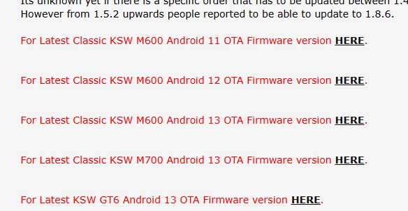

    Ciao a tutti, non so se lo sto pubblicando sulla sezione giusta comunque volevo linkare qui di seguito il collegamento molto interesssante ad un forum che ho trovato.
    Vista ormai la grande diffusione dei vari display Android in sostituzione alll'originale, ho scoperto un sito dove è possibile scaricare i Firmware per aggiornare i display e fixare alcuni bug presenti oppure è possibile aggiornarli anche ad una versione android più recente. Nel mio caso ho aggiornato un Andorid 11 ad Android 13. Quello che c'è da fare è controllare nelle impostazioni del proprio display la versione che si ha, M600, M700, Q... etc... e scaricare quello appropriato. La lettera che precede il file invece contaddistingue invece la versione Android(esempio: Ksw-R-M600-xx sono gli A11, Ksw-S-M600-xx gli A12,Ksw-T-M600-xx gli A13). Il FW va copiato in una cartella radice(non in tutte viene visto, mi pare che in quella della memoria interna nn funzioni, deve essere o nella SD o in una chiavetta USB collegata) e riavviare il display. L'aggiornamento OTA parte nel giro di qualche secondo. Poi al primo riavvio va cancellato il file altrimenti continua a vedere l'aggiornamento disponibile.
    P.S. Ovviamente se il proprio diplay ha release molto vecchie vanno fatti degli aggiornamenti per gradi, esempio non si può fare direttamente da A12 ad A13, prima bisogna arrivare all'ultima A12 e poi passare ad A13..ma comunque è tutto indicato.
    Da qui potete raggiungere direttamente il download delle varie versioni FW
    https://f30.bimmerpost.com/forums/showthread.php?t=1832178
    Da qui invece potete vedere tutte le release che esistono e quali bug risolvono
    https://kamilbrk.github.io/headunits/updates/ksw/
    Questo è il sito principale che produce le ROM, dove potete trovare info sulle app preinstallate e credo sia possibile cambiare le skin con quelle di altre marche di auto.
    Sperando di aver fatto cosa gradita, auguro a tutti buone feste.
