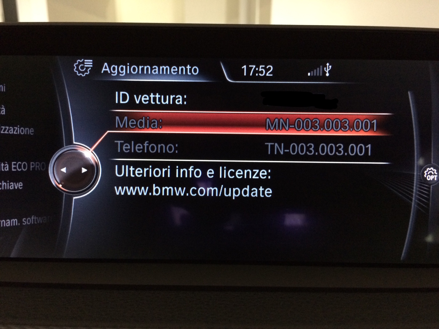

    Ciao a tutti, oggi ho ritirato la mia auto dal concessionario per gli interventi in garanzia (tagliando) e sostituzione pastiglie (nota dolente, ma ho voluto l'impianto mSport?, ora pago!) ed ho richiesto l'aggiornamento totale di tutti i software delle centraline, ebbene i risultati visivi sono i seguenti:
    I primi tre numeri sono cambiati, prima avevo 002, ed i primi 3 numeri si riferiscono alla versione del software di gestione dell'auto.

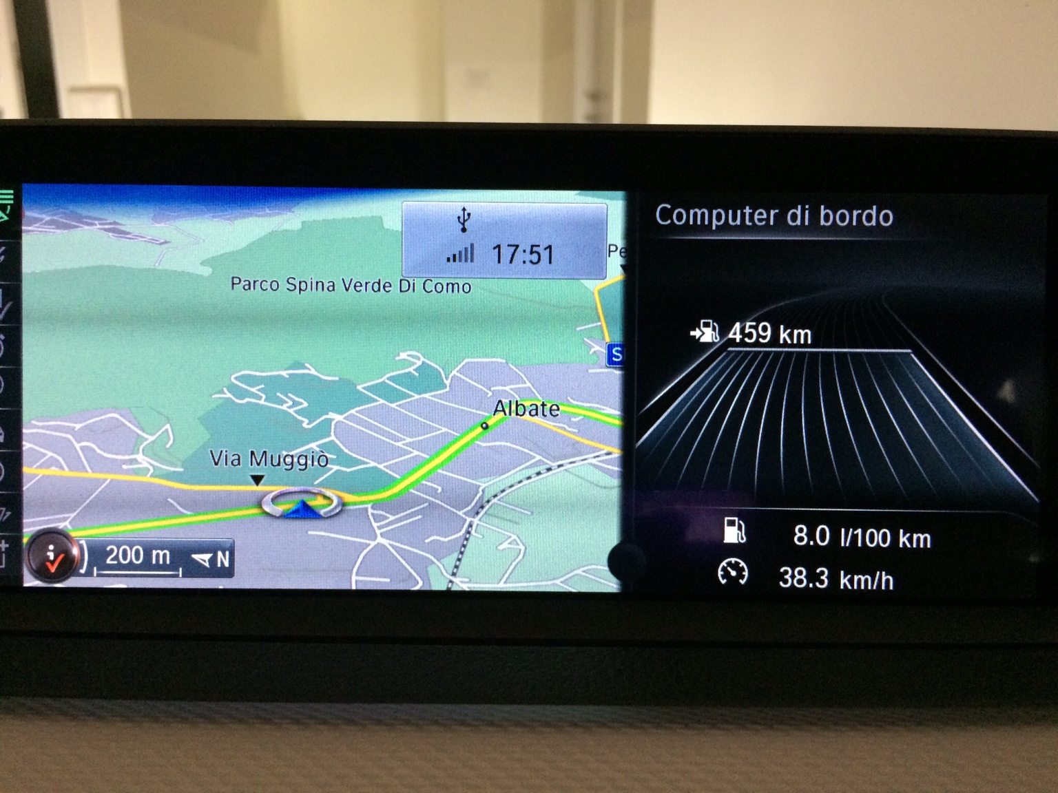

    Diversa visualizzazione del computer di bordo, ma questo era già stato detto da altri qui nel forum.

    Quei numeri che vedi si riferiscono alla versione della sola componente software che gestisce la parte bluetooth e multimedia (quindi vivavoce, streaming audio, ecc).
    é il software che si può aggiornare anche da soli su http://www.bmw.com/update ed aggiunge in genere la compatibilità con gli ultimi smartphone e relativi sistemi operativi usciti. Per vedere la versione effettiva del software di serve software Esys + cavo ENET.

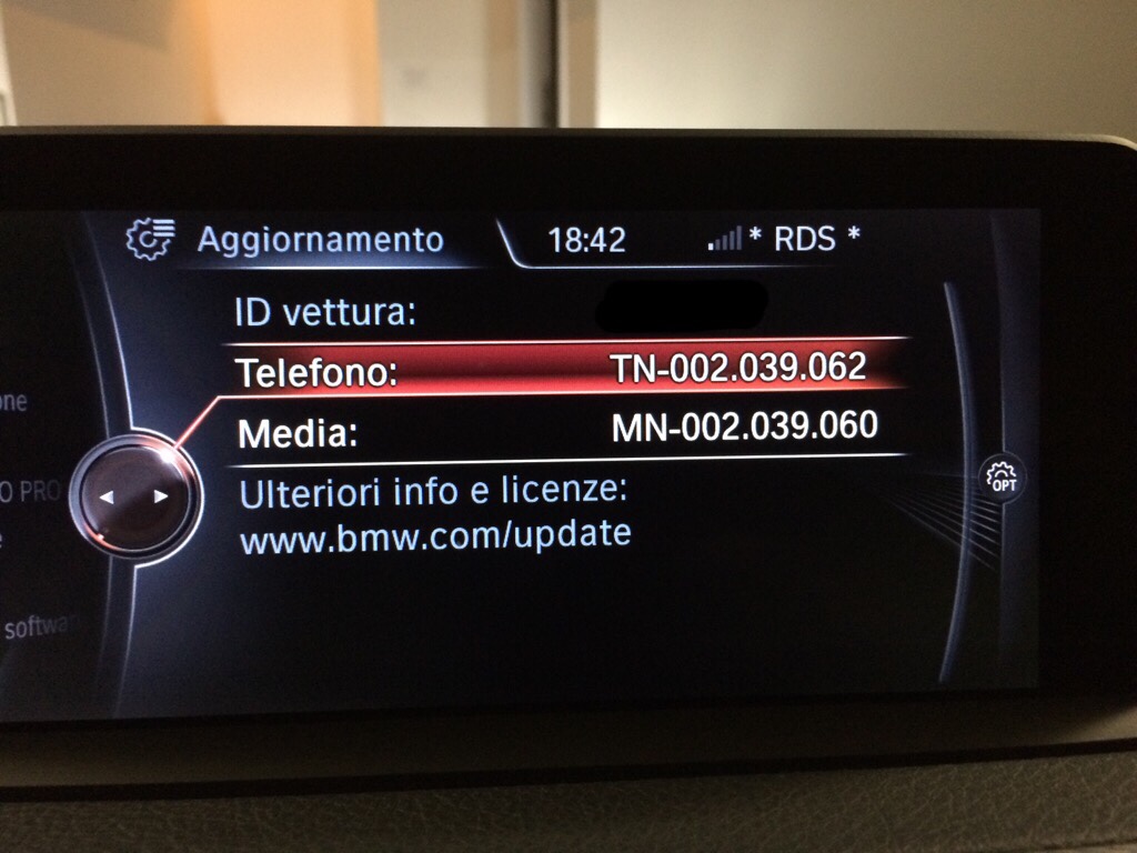

    Mmm... Non credo proprio, ho già aggiornato più volte il software di gestione del solo Bluetooth, e le prime 3 cifre non cambiano, siccome si riferiscono alla versione di gestione dell'auto.
    Questa foto l'ho fatta appena installato l'ultimo aggiornamento del Bluetooth scaricando il file dal sito BMW (che visito abbastanza spesso):
    I primi 3 numeri non mi sono cambiati mai da quando ho acquistato nuova l'auto. Ieri, dopo l'aggiornamento effettivo e completo di tutte le centraline dell'auto mi visualizza ora la versione 003.xxx.xxx

    Ha ragione francesco.. quei numeri sono legati solo alla parte multimedia dell auto. La versiome software dell auto la vedi o con esys o con ista

    sono stato generalista, volevo confermare che, quanto ho scaricato più volte i file da BMW Update, cambiavano solo le ultime 6 cifre.
    Già con messaggi personali, avevo chiesto sia a Gio72 che a Franzzz, dove e come potessi leggere la versione di tutti i software installati in vettura e, giustamente, mi avevano detto che si poteva solo attraverso esys: e di questo ci credo.
    Ma... quando scaricavo gli aggiornamenti da BMW Update, si modificavano solo le ultime 6 cifre di entrambi i firmware del Bluetooth.
    dico solo che dopo l'aggiornamento effettuato in BMW, da 002.XXX.XXX sono passato a 003.XXX.XXX, e sono certo che quando (o vorranno) rilasciare un ulteriore aggiornamento del solo Bluetooth, cambieranno le sole ultime 6 cifre. Questo focalizzandosi solo sul sistema entertainment.
    Mi spiego meglio, non volevo affermare che ho installato la versione 003 di tutte le centraline...

    Evidentemente ora l ultima versione del bt inizia col 3.. se vai sul sito bmw update.. metti il vin.. scarichi il pdf e vedi che la versiome corrisponde a quella installata ora!

    Con le ultime versioni software si è passati da 002 a 003. Gli altri numeri sono le sottoversioni. E' vero che se hai la versione 002.xxxx non puoi passare alle 003.xxxx semplicemente aggiornando tramite il file che si scarica da bmw updates.

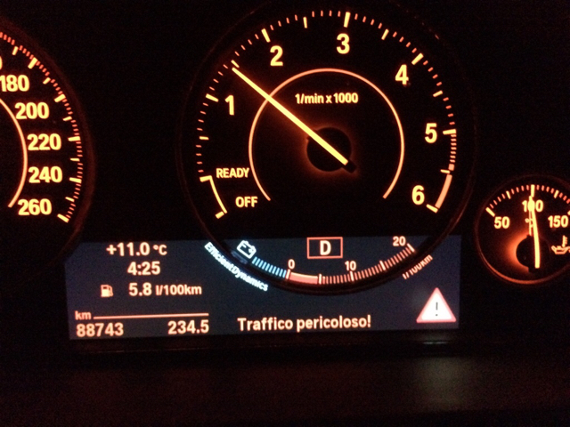

    Un'altra cosa che ho notato, per il solo navigatore, che prima non avevo, sono le notifiche sullo stato incidenti che appaiono in automatico.
    Avevo sempre attivato l'infotraffico, ma incontrando incidenti, il navigatore non mi aveva mai visualizzato la notifica.
    Prima vedevo queste informazioni solo se inserivo la navigazione con il percorso attivato.
    Infine, anche per me la funzione "veleggio" non è abilitata essendo l'auto prodotta a marzo 2013.
