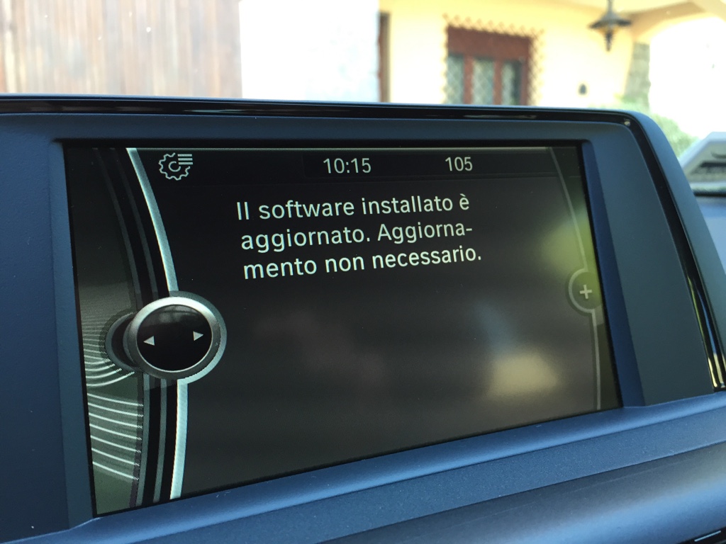

    Ciao ragazzi, questa Mattina go provato a fare l'aggiornamento.
    Prima sono andato sul sito bmw, immesso numero di telaio è scaricato l'ultimo aggiornamento per la mia car 8.5.5. Copio su chiavetta etc; vado in auto e mi comprare questa schermata ...
    Come posso fare?

    Mah... Per quanto riguarda la mia - una F32 del 01/2014 - oramai è da un anno che campeggia sempre la stessa versione disponibile (UPD05021)...

    Gli aggiornamenti sul sito sono indietro di almeno 5 release reali.
    L'unico modo per averle e' aggiornare tutta l'auto in conce : cosi' facendo anche CIC e NBT si allineano con la compatibilita' ai nuovi telefoni e altro
