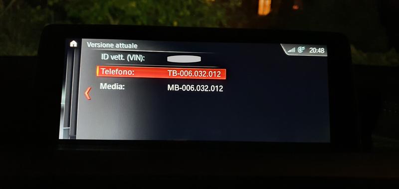

    Ok più tardi faccio una foto!

    ciao a tutti, per info ecco qui sotto le versioni che ho ora installate dopo l'ultimo aggiornamento software del sistema iDrive
    update UPD05081
    ora è apparsa la scritta "ampliamento"

    Questo vabene?

    si hai una versione aggiornatissima,.. direi istep 0319

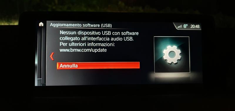

    Buongiorno, ho ritirato una F32 l'altro giorno e stavo provando a fare l'aggiornamento: se vado su bmw.com/update e inserisco il VIN completo (17 caratteri) il riquadro diventa verde, ma quando clicco per cercare se sono disponibili degli aggiornamenti, mi risponde "An error has occurred. Please try again later."
    Ho provato a modificare una cifra del vin ma in quel caso si accorge subito che il è errato e mi dice che non esiste. Però se inserisco il vin corretto, non riesco mai a proseguire. Tra l'altro invece le mappe le ho aggiornate tranquillamente tramite chiavetta. Sbaglio qualcosa? Grazie!

    Avevo un adblocker attivo e ho fatto la prova disattivandolo. Ora funziona! In pratica l'adblocker non mi faceva comparire il messaggio per accettare i Cookies e quindi mi dava errore. Una volta disattivato, mi è bastato accettare i Cookies e mi ha segnalato l'aggiornamento!

    Purtroppo però, nonostante sia riuscito a scaricare il file, dopo averlo messo nella directory principale di una chiavetta vuota formattata in FAT32, la macchina mi dice che non riconosce nessun aggiornamento. Ora, non è indispensabile, però se ci fossi riuscito sarei stato più contento :)
    (Con i 30GB delle mappe invece non ho avuto nessun problema, quindi sia la chiavetta che la porta usb funzionano benissimo). Farò un po' di ricerca, se trovo una soluzione la posto anche qui.

    Non so ma mi sembra strano, mi sarei aspettato piu un messaggio tipo "nessun aggiornamento disponibile" che un nessuna periferica inserita. :mumble

    Anche a me dice quello, hai provato con un pendrive completamente vuoto e con il solo file di aggiornamento all'interno? Ho una 318d MSport del 2018 con Navi Pro Touch

    Sì, ho provato con una pendrive appena formattata in fat32 ma non c'è niente da fare! Secondo me si risolverà quando rilasceranno un nuovo aggiornamento. Leggendo in giro vedo che hanno tutti problemi con quella versione...

    Stavo leggendo il pdf allegato all'aggiornamento e ho letto che:
    One of the following versions will be installed depending
    on your vehicle:
    ▷ TB 001.062.032 & MB 001.062.040 &
    HB 001.062.032
    La numerazione è diversa da quella che mi mostra il display dell'auto, perciò non capisco proprio.
    In ogni caso non è che sia così importante come aggiornamento, in quanto l'unica cosa che va a cambiare è questa:
    The software update makes the following adjustments:
    Multimedia
    ▷ Restores playback of a CD/DVD from the
    point at which it was paused.
    Attenderò che esca un nuovo aggiornamento per vedere se me lo darà come disponibile...

    Sul sito mi ha fatto scaricare Versione 9042.bin della mia 520 g31... formattata fat32.. inserisco USB... ma non ho nel idrive aggiornamento softWare ... pertanto non posso lanciare L’ aggiornamento.. pertanto non posso aggiornare in nessun modo?
