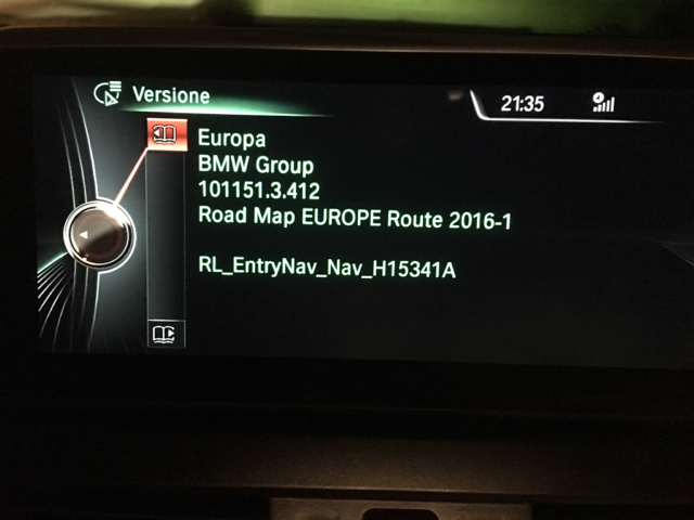

    Ho scaricato anche io, messo sulla chiavetta da 32 gb, la procedura dal sito connected drive è andata a buon fine. Metto poi la chiavetta nell' usb sotto il bracciolo, ma non succede nulla. Hai qualche suggerimento?

    La cosa strana è che nonostante abbia il navi pro mi dice sulle mappe attuali entrynav, forse è quello...

    Anche io ho entrynav che credo siano i nuovi sistemi montati da BMW.
    Ti sei associato che nella chiavetta ci fossero solo i file di BMW ed eventuali altri file su una sottodirectory?

    Era una chiavetta nuova formattata da 0 in FAT32, puoi mica mandarmi una foto della schermata di info del Navi? Che auto hai? Hai mica ancora la chiavetta con cui hai fatto l'aggiornamento? Puoi mica mandarmi come ti appare la root della chiavetta?

    Ti ricordi se vedevi questo schermo?

    Allora: le mappe sono sicuramente le EUROPE Ruote.
    Il navigatore è senz'altro Entrynav ed anche io ho il pro.
    Ora non mi ricordo la versione del navi, però ricordo che quando ho acquistato l'offerta delle mappe digitali per 3 anni il concessionario ha dovuto fare un aggiornamento del navigatore.
