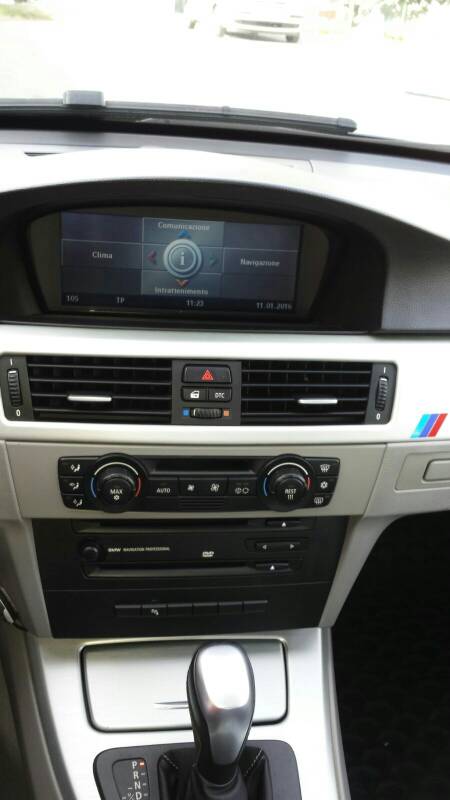

    Posseggo un BMW 320d del 2005 ho qualche problemino nell' aggiornare le mappe ho scaricato sia la versione 2015 che la versione 2016 del dvd2 masterizzata con diversi supporti verbatin, tdk, -r etc. e con diversi tipi di masterizzatori a bassa velocità 1x 2x 4x con imgburn senza avere nessun tipo di risultato positivo, una volta creato il DVD l ho inserisco nel lettore ma niente mi dice sempre "inserire DVD di navigazione" anche dopo aver eseguito il reset con i tre tasti, ora vi chiedo se qualcuno di voi ha avuto il mio stesso problema e la risolto, ho già letto tutti i post al riguardo.[​IMG]

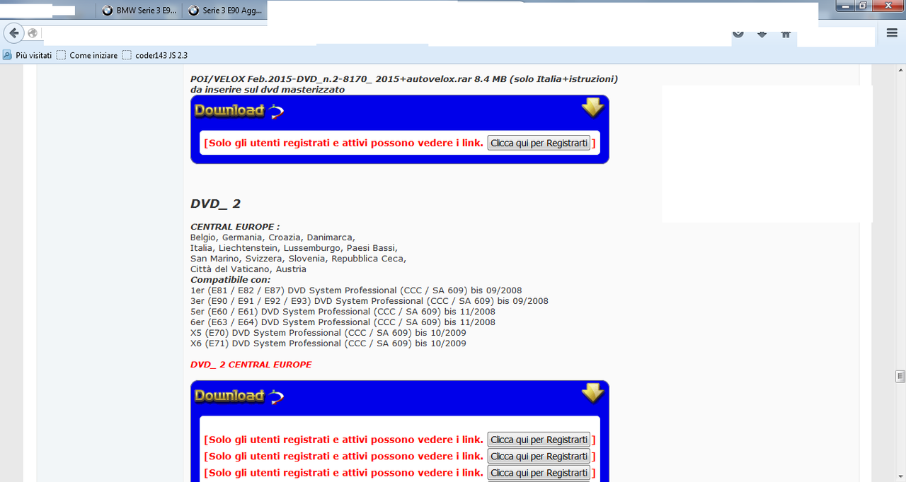

    se li avresti letti tutti sapresti di non poter aggiornare la mappa senza aver aggiornato prima il software del navigatore. le nuove mappe sono compatibili con software superiore alle date inserite qui sotto
    1er (E81 / E82 / E87) DVD System Professional (CCC / SA 609) bis 09/2008
    3er (E90 / E91 / E92 / E93) DVD System Professional (CCC / SA 609) bis 09/2008
    5er (E60 / E61) DVD System Professional (CCC / SA 609) bis 11/2008
    6er (E63 / E64) DVD System Professional (CCC / SA 609) bis 11/2008
    X5 (E70) DVD System Professional (CCC / SA 609) bis 10/2009
    X6 (E71) DVD System Professional (CCC / SA 609) bis 10/2009
    la tua come dici è del 2005 e se non hai mai aggiornato non carichi la mappa manco a morire... è scritto nel sito dove hai letto di imgburn e scaricato le iso...
    qui l'esempio di uno dei tanti siti da dove si scaricano le iso...
    come vedi c'è un bel "compatibile con"

    la macchina l'ho presa usata da poco però mi sa che ha già il software aggiornato come puoi vedere dalle foto il navigatore ha lo sfondo grigio, oppure c'è un altro modo per sapere se ho il software aggiornato

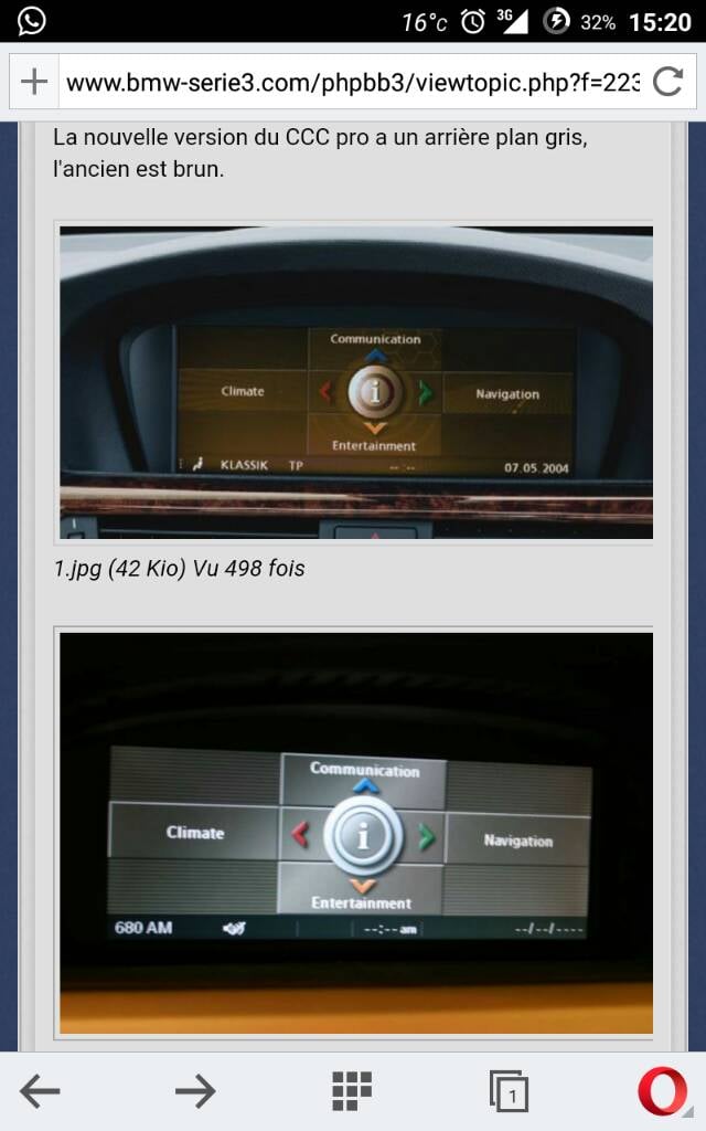

    Navigando un po su google ho trovato un forum francese dove si parla come vedere se il software del navigatore è aggiornato
    Praticamente la foto sopra corrisponde al vecchio software quella di sotto corrisponde al nuovo ebbene io ho il software aggiornato quindi il mio problema e da ricercarsi altrove

    software marrone, vecchio software ( va aggiornato ) software grigio, nuovo software, anche se non agg. al più recente, la base è attuale.

    Cmq lo sfondo del mio navigatore è grigio come puoi vedere dalla foto al primo post, la foto e del mio navigatore

    Per caso il tuo navigatore si presenta come la foto al primo post cioè con lo stesso sfondo voglio capire se e aggiornato pure il mio perché sto uscendo pazzo a far partire le mappe

    La foto non è chiarissima comunque mi sembra si presenti così, quando la comprai nel 2007 era marrone poi fecero l'aggiornamento alla bmw e diventò grigio, da allora non credo siano più stati fatti aggiornamenti per questa serie..
