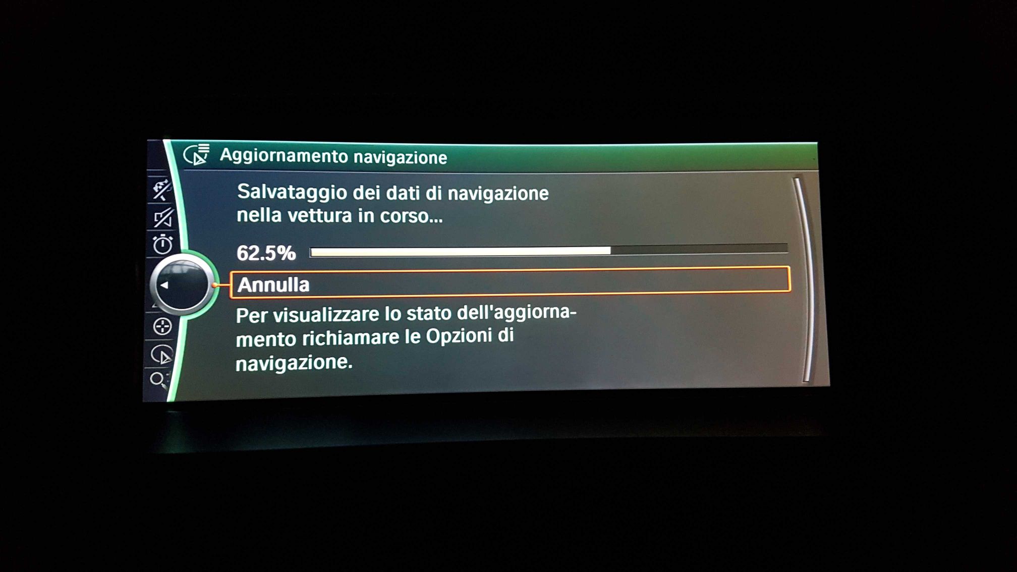

    Ciao a tutti. Mi collego a questo post perché ho un problema con l'aggiornamento delle Mappe sulla mia X3 F25. Attualmente ho installato la "Road Map Europe Route 2017-1"; ho scaricato, seguendo tutta la procedura, la 2017-2 e l'ho trasferita su una penna da 32Gb. Quando inserisco la penna in auto mi compare un avviso: "Il dispositivo USB contiene una versione più aggiornata dei dati di navigazione. Avviare comunque l'aggiornamento?". Quando gli dico di si (avvia aggiornamento), scompare per un attimo questa maschera e poi ricompare uguale.... e da li non mi schiodo e devo per forza annullare l'aggiornamento.
    Mi sono perso qualche passaggio? Sbaglio qualche cosa? Chiavetta inadatta (sto usando una microSD con adattatore)?
    Grazie a tutti.

    Ciao. La procedura è abbastanza semplice. Prerequisito è avere il servizio connected Drive e "Update mappe via USB" attivi (se sei registrato sul sito connected-drive vedi subito se il servizio è attivo). Dopo di che basta cliccare su "aggiornamento Mappe" e scaricare un Downloader (c'è sia per Windows che per Mac). Questo programma si occupa di scaricare la mappa e poi scompattarla in una chiavetta.

    Risolto il problema: era la chiavetta. Comprata una nuova da 32Gb formattata FAT32 e l'aggiornamento è andato a buon fine.
