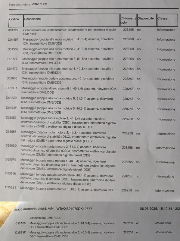

    Aggiornamento: ieri pomeriggio sono tornato in BMW per chiedere se avessero controllato la batteria, l'alternatore e se la batteria fosse stata registrata quando era stata montata e mio hanno detto di sì su tutto. Ho chiesto una nuova diagnosi con stampa degli errori. Dopo il reset in concomitanza del primo controllo post problema, ci dovrebbero essere stati gli errori comparsi nelle due volte successive (la prima sempre con avvisi di guasti acustici e nel monitor dell'auto e cambio passato in N, la seconda con solo il cambio passato in N, senza nessun avviso di errore).
    Anche questa volta la diagnosi mostrava molti errori e vari ma stavolta, nessuno del cambio, pur essendo sempre passato da solo in N. Tutti i guasti hanno in comune che sono trasmessi dalla centralina motore.
    Mi hanno quindi proposto di sostituire la centralina motore e i cablaggi di collegamento al motore e al cambio che, hanno detto, essere un po' cotti/fragili.
    Che ne pensate?
    Allego foto della diagnosi.
