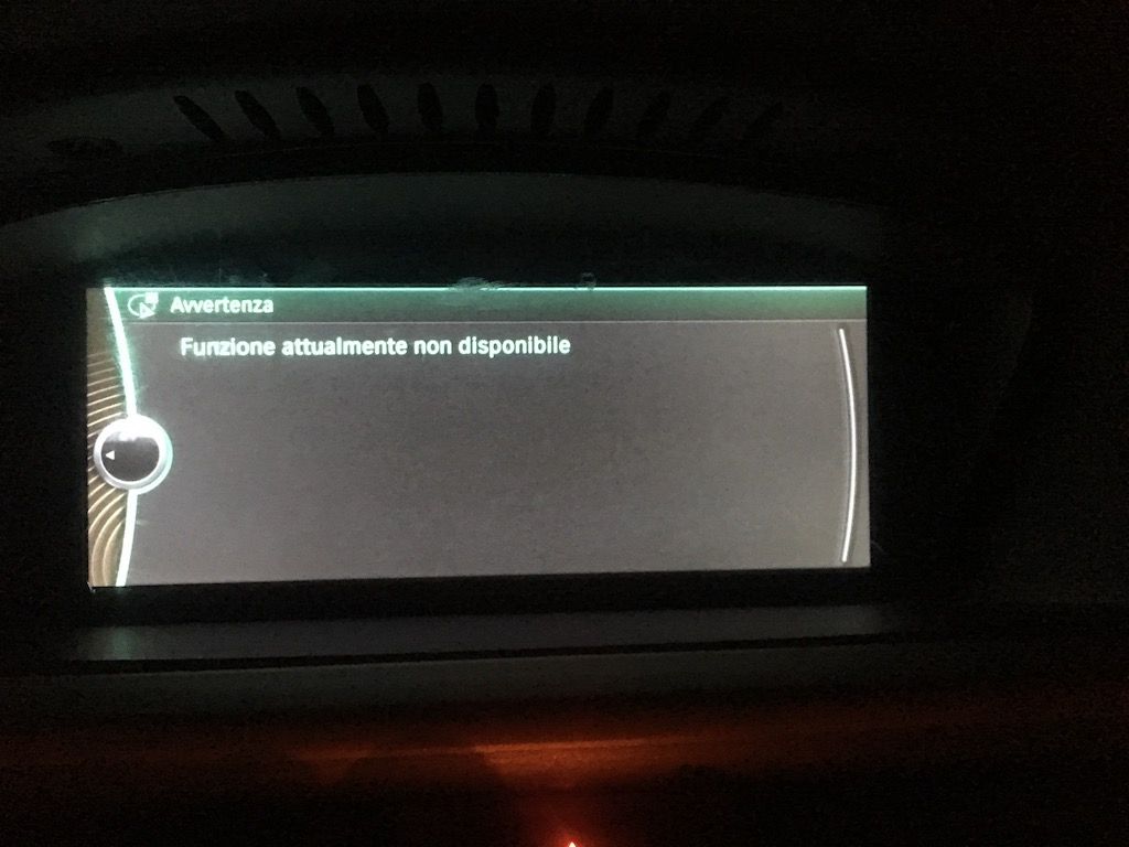

    Buongiorno ragazzi, ieri stavo effettuando l'aggiornamento delle mappe premium 2018-1 ma purtroppo mi è andata giù la batteria, l'auto si è spenta e adesso ho questo problema:
    siccome non ho possibilità di aggiornarlo prima di domenica, qualcuno può dirmi se l'aggiornamento ripartirà tranquillamente o devo buttare via tutto?

    in teoria reinserendo la chiavetta delle mappe dovrebbe ripartire, lasciala inserita 1h anche se non noti cambiamenti sul monitor
    Se anche cosi non riparte allora ci sono da ricaricare gli fsc...
