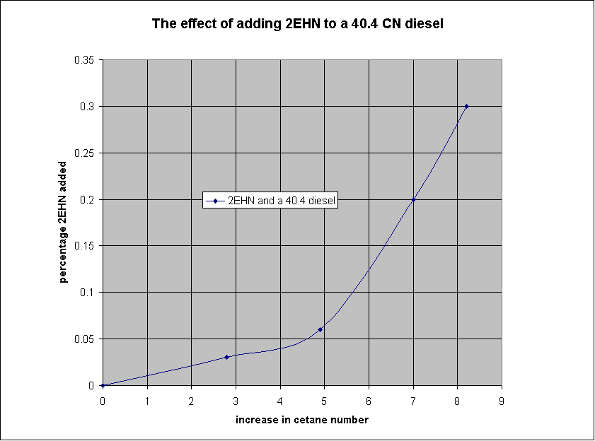

    In verità il mio intento è quello di aumentare il n. di cetano. Ora, sappiamo che l'olio di girasole (e di palma) tra gli oli vegetali, sortiscono questo effetto in una percentuale del 20%. (Sinceramente non mi è ancora chiaro se l'aumento di questa percentuale legale possa portare o meno degli effetti negativi in qualche modo, aumento che non deve far sì che l'olio di girasole venga sostituito completamente al carburante).
    @marzo: quando dici che "l'olio di semi di girasole è l'unico che si presta ad essere utilizzato come lo troviamo sui banchi del supermercato," presumo che tu intenda dire che lo si può utilizzare così come lo si acquista, anche senza l'aggiunta di altri prodotti (tipo acetone, acquaragia ecc.), giusto?

    eventualmente chi ha voglia cerchi informazioni sul nitrato di etilesile.. con lo 0,1% nel gasolio si aumenta il numero di cetano di 5-6
    io non ho trovato niente di interessante e fin'ora l'ho visto in vendita da un unico produttore al costo di 22 euro/litro compresa spedizione dall'UK

    No!! Quale aumento del n.di cetano del 20%:mrgreen:
    thewizard: si, il 20% di olio di girasole ALZA di quasi 2 punti il numero di cetano, l'olio di palma un po' di più di 2 punti (quello deesterificato può anceh farne 3), indipendentamente dal gasolio (normale o premium)
    l'acetone consente SEMPRE il miglioramento della disponibilità chimica alla reazione
    Fabio
    PS sto studiando meglio l'articolo sul 2EHN, ma il riferimento è l'olio di colza
    [-X (NOBBUONO)
