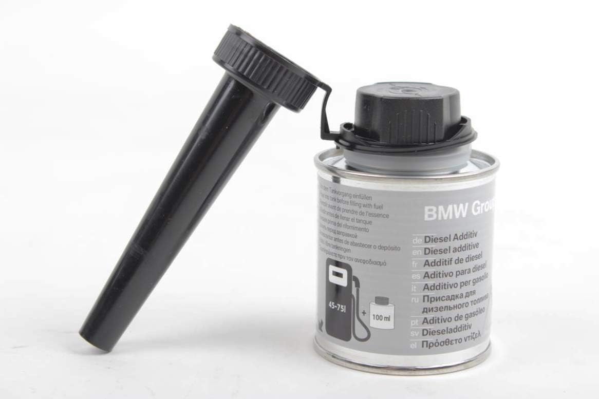

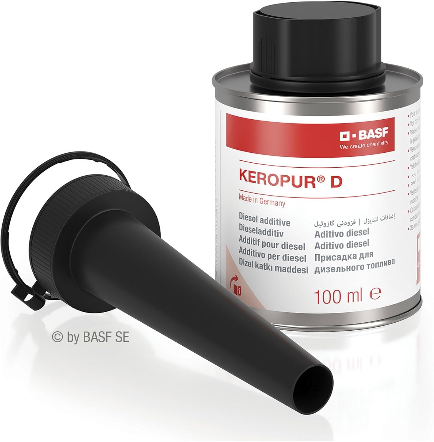

    Alla Bmw lo fa la BASF

    interessante
    @thewizard lo conosci ?

    Certo: é intervenuto quando fotografai l'additivo in Bmw alla modica cifra di 20 Euro/100 ml e scrisse che aveva tutti i "nostri" componenti. Cerco la sua risposta :)

    Prego, Figurati.
    Purtroppo la foto che scattai non c'è più in quanto avevo impostato il limite temporale alla visualizzazione, ma il prodotto è quello ;)
