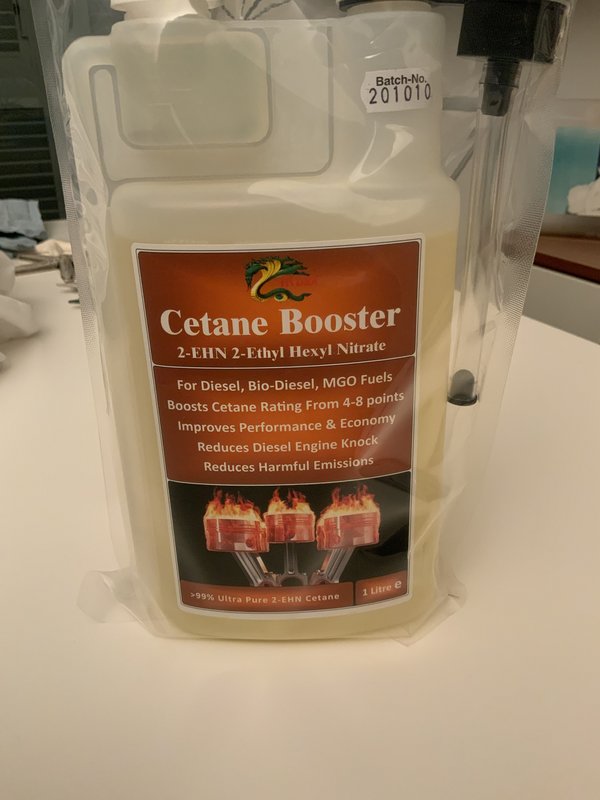

    L'ho ordinato oggi perchè è quasi finito, ora ne è arrivato una di altra marca, LUKY, ma il costo è
    identico e anche le etichette sul retro quindi penso sia solo una rivisitazione pubblicitaria per le vendite.
    anche se la sede di produzione non è la stessa penso che l prodotto non cambi...

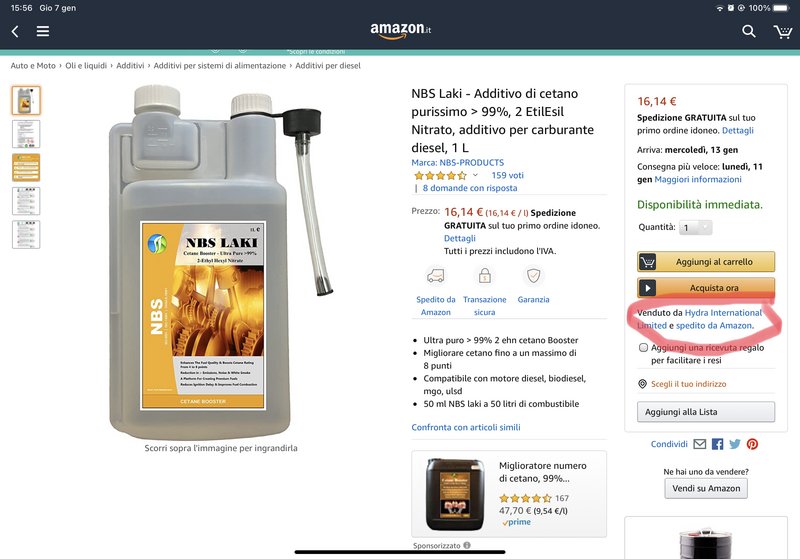

    Se ti riferisci a questo
    dovrebbe essere lo stesso prodotto, è sempre distribuito da Hydra...
