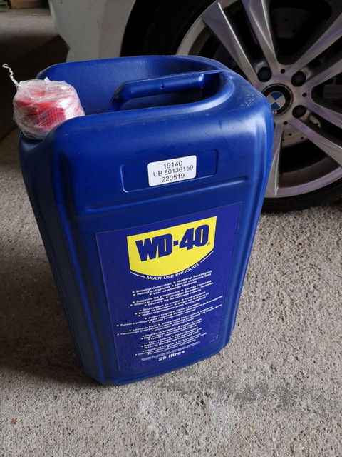

    :drinking::drinking::drinking:

    Una bella scorta :)
    Io non ho ancora messo il wd40 nella ricetta, però cosi mi tenti...

    Satta....prezzo?

    hai preso il tanicone gigante come me e satta?
    3% è un dosaggio abbastanza alto, i primi tempi resta sull' 1% a mio parere
    anch'io nel passaggio dall'1% al 2% ho avuto qualche incertezza e fumo, poi sparito dopo 200/300km come confermato anche dal mago @thewizard
    ora da migliaia di chilometri viaggio al 2% stabile e va perfetta ancora meglio di prima

    Dovrei andare a cercare la fattura perchè l'ho preso settimane fa, ma se ricordo bene dovrebbe essere 169 spedito.

    L'ho recuperata sulla mail, 166 spedito.
