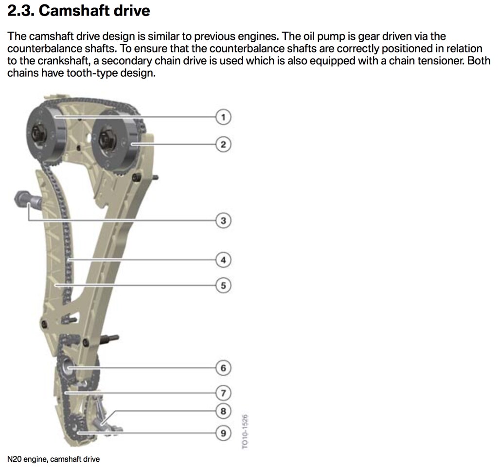

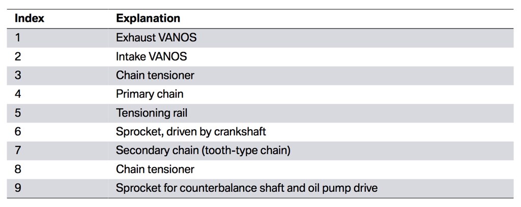

    Povero bobino...ti sono vicino....speriamo si chiuda presto la cosa con esito positivo. Lo sai vero che dubito molto della diagnosi di quella officina? Io li chiamo incapaci.... Tipico esempio di dove NON andare piu.

    Dici che non hanno solo infilato la presa nell'OBD e stampato la spiegazione di Monaco del messaggio di errore? Temo che orami facciano tutti cosi :(

    Hanno impiegato 2 settimane a trovare la obd: esattamente questo pensiero ho fatto. Due settimane per trovarla? E chissà se hanno trovato il buco giusto, magari non era una obd. Ma perché una z4 da 20,000km dovrenbe avere l'albero eccentrico (camme?) danneggiato????!!!! Mah!!! Continuo a pensare sia altro ma io non sono un meccanico tantomeno di bmw. Io al max le lavo, le bmw!!

    Effettivamente, non deve essere stata una caccia facile :D
    Sempre che l'errore sull'albero a camme non sia una conseguenza del problema degli N20.

    Ma partirebbe? Non partirebbe nemmeno con la catena saltata! Bobo dice partiva ma non accellerava, non saliva di giri e aveva spia accesa (penso del recovery)
