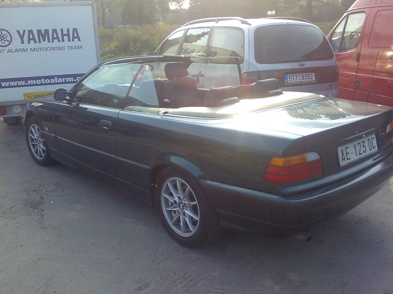

    Buone notizie, ho risolto tutto!
    Per il foro.
    In un negozio per ricambi di carrozzeria ho trovato un tappo del diametro giusto (il foro è 22mm). Il risultato è perfetto e la tenuta ottima. Ecco la foto:
    Per quanto riguarda l'antenna, ho optato alla fine per una da parabrezza amplificata modello "a baffo", come questa:
    http://cgi.ebay.it/Antenna-auto-AM-FM-a-baffo-amplificata-parabrezza_W0QQitemZ260498672565QQcmdZViewItemQQptZMonitor_Caricatori_ed_Accessori?hash=item3ca6ee4bb5#ht_542wt_939
    Sono poi andato dall'elettrauto che l'ha montata in maniera in impeccabile! E' tutto nascosto (anche l'antenna!!!), e non si vede praticamente nulla.
    Eccovi la foto:
    Costo?
    Tappo = 1€
    Antenna = 12€
    Montaggio (inclusa l'istallazione dell'autoradio nuova che, coincidenza!, è arrivata oggi pomeriggio :D /emoticons/biggrin@2x.png 2x" width="20" height="20" /> = 15€
    TOTALE = 28€
    Per quanto riguarda la ricezione, dovrei fare un paragone con auto diverse nelle stesse zone. A caldo posso dire che sembra davvero buona, le migliori stazioni si sentono tutte (per fortuna!). Forse però è meno sensibile, o è solo una questione di radio nuova. Boo.
    Ringrazio tutti voi per il supporto e i consigli che mi avete dato:wink:.
