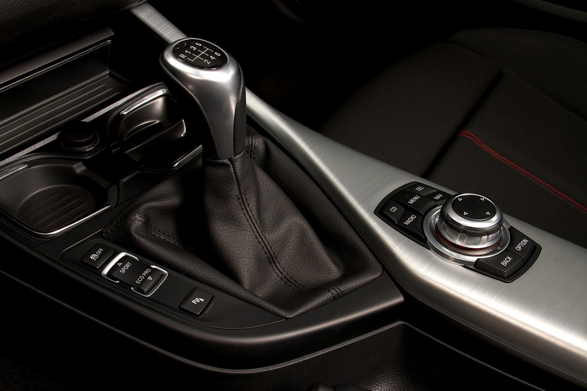

    Ragazzi ma io dove ho gli indicatori d'emergenza non ho nulla.. Il vecchio tasto DTC sopra agli indicatori di emergenza ce l'avevo nella vecchia 118d del 2006.. Ora con questa 118d F20 del 2012 non ho più quel tasto.. Ho i tasti comfort e sport vicino al cambio e sempre lì vicino ho un tasto con una macchina che slitta. Che sia quello?

    Quindi anche quello funziona come DTC? Se lo premo poco ha una funzione mentre se lo tengo premuto a lungo, un altra.. Giusto?

    E' proprio quello con l'auto che slitta.
    Se ho capito e provato bene il sistema funziona così :
    se si mette la modalità confort si ha DSC on e pedali/sterzo confort
    Se si mette la modalità Sport si ha DSC on e pedali/sterzo sport
    Se si mette la modalità Sport + si ha DSC off/ DTC on e pedali/sterzo sport
    Se si preme una volta il tasto con l'auto che slitta si attiva la modalità Traction che ha DSC off/ DTC on e pedali/sterzo in confort
    Se si preme per 5 secondi il tasto con l'auto che slitta si attiva la modalita' DSC OFF/DTC off e pedali/sterzo in confort
    Per la neve io opterei per la modalità traction, ma sicuramente chi usa l'auto dove c'e' neve saprà indicarti meglio :) /emoticons/smile@2x.png 2x" width="20" height="20">
