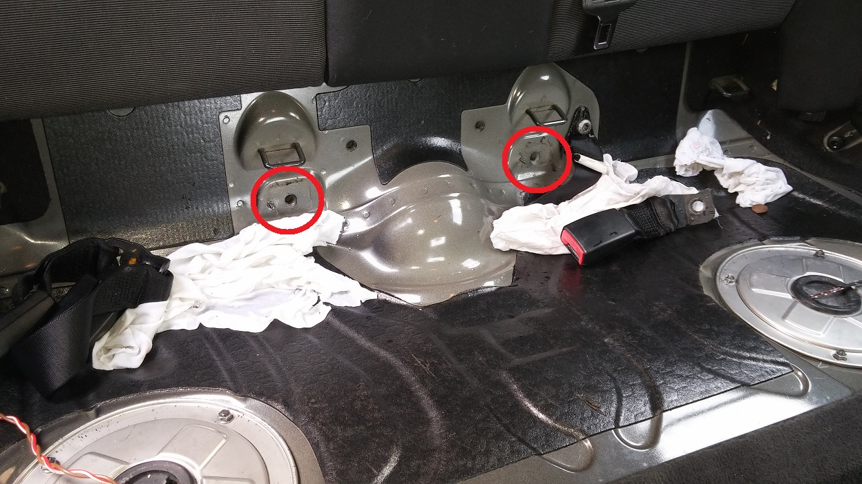

    eccomi ragazzi, faccio anche io parte del gruppo "bmw inzuppate" :rolleyes:
    leggendovi ho capito che l'acqua puo' infiltrarsi da diversi punti (bocchette, guarnizioni, canale di scolo etc), sono riuscito a capire da dove arriva il versamento, ecco la pic:
    proprio come Andy88 l'acqua mi fuoriesce da i 2 buchetti ai quali erano fissati i cosi delle cinture.
    se ho capito bene il problema non deriva da un'errato scolo dell'acqua ma da sotto vicino ai passaruota, right?
    in questo caso cosa mi conviene fare? cercare i benedetti tappi (che cerca anche Andry88) e rimuoverli? serve a qualcosa smontare tutto il bagagliaio? o è meglio portarlo da un meccanico e far risolvere il problema alla radice riparando la macchina?

    ragazzi, gli unici tappi che ho trovato e che dai quali è uscita acqua sono quelli in foto... sembrano però differire da quelli caricati dagli altri utenti in passato.
    mi sapete dire se sono quelli giusti?

    Ciao herant.. Guarda io mi faccio una grattata ma penso di aver risolto.. Ho smontato il bagagliaio e praticamente la bocchetta di areazione nn aderiva bene alla carrozzeria e quindi ho siliconato.. Poi ho bucato anke uno dei tappi che si trova li xk nn si sa mai.. Poi sono passato ad aspirare l'acqua proprio dai buchi che hai messo in foto.. Ho comprato un tubo x carburatori l'ho infilato e creato una depressione.. Ne è uscita un bel po..

    L'acqua può entrare da sotto l'auto attraverso le bocchette di aerazione poste nei due passaruota ma bisogna che siano danneggiate e comunque bisogna andare in una pozza molto profonda oltre metà ruota sotto acqua.
    I tappi in questione servono a isolare il sottoscocca dell auto in corrispondenza degli scatolati del telaio. se vengono rimossi l'acqua entra da sotto quando entriamo nelle pozze ma anche esce se e presente al loro interno.... rimane il fatto che se ci sono e sicuramente per un valido motivo..... probabilmente impedire la corrosione interna...
    Se vi e acqua dentro gli scatolati del telaio e i tappi presenti sotto non vengono rimossi questa, guidando, si sposta passando poi in frenata a quello dietro la seduta posteriore e da li sotto il sedile attraverso i fori dei bulloni che tengono le cinture.
    Il problema e quindi da dove entra questa dannata acqua. Personalmente ritengo che se e acqua limpida venga da sopra e non da sotto. Poi si nota moto l'inverno quando piove ed il condizionatore non viene usato molto, ristagna e se non si usa molto i sedili posteriori non lo si nota....
    Prova a considerare anche che se i fanali posteriori non sono ben fissati (guarnizione) quando piove entra da dove sono fissati e scende nel bagagliaio (vani a destra o sinistra) e da qui sterzando e frenando va appunto nello scotolato dietro al sedile... Nel mio caso l'auto usata aveva probabilmente avuto un piccolo urto posteriore e avevano cambiato paraurti e faro destro. Ho smontato tutto il rivestimento del bagagliaio pensando alle bocchette...... ma anche se una era danneggiata.... non entrava da li.....troppo alta....
    Entrava da una sigillatura fatta male dietro il fanale destro quando pioveva e l'acqua scorreva dietro e da li dentro al bagagliaio e cosi via... (Il fanale posteriore e fissato con tre bulloni e una guarnizione in neoprene. Li le lamiere sono saldate e sigillate con del mastice per carrozzeria)
    Potrebbe essere anche il portellone posteriore ma e stampato per cui e improbabile a meno di non avere la guarnizione danneggiata....
