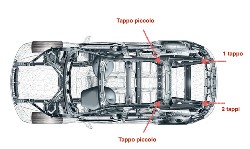

    dal vano della centralina poi l'acqua va nei longheroni sotto il bagagliaio ed in quello che si trova prima del sedile posteriore. Sotto la vettura ci sono dei tappi in gomma, se li rimuovi l'acqua fuoriesce....
    in tutti e due le vaschette in lamiera poste sotto le valvole vi sono dei tappi di gomma che se rimossi fanno defluire l'acqua.
    puoi vedere anche qui

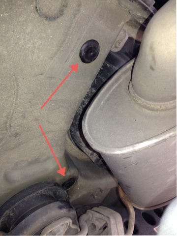

    ho guardato sotto ma non ho visto nessun tappo in gomma.... sapresti darmi qlk altra indicazione??

    L'immagine è indicativa,i tapini dovresti vederli, ad esempio dietro a sinistra i due tappi sono questi.....
