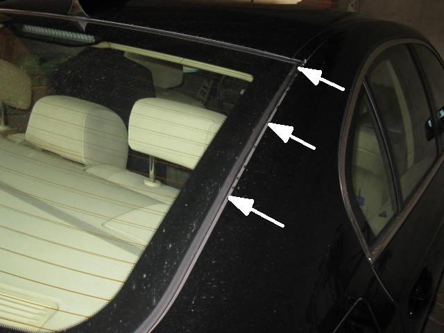

    ho notato che la guarnizione intorno al lunotto posteriore proprio nel lato dx e' tutta screpolata,ci son dei tagli larghi 1mm ogni 5 cm...potrebbe esser questa la causa delle infiltrazioni??

    non mi serve questo esperimento per vedere che e' andata,ci son dei tagli largi 1mm ogni 5cm:volevo solo sapere se potrebbe esser questa la causa dell'infiltrazione sui sedili.
    E' complicato cambiare la guarnizione?
    Bisogna toglier tutto il lunotto?
    E se siliconassi tutta la guarnizione??

    il vetro e incollato !!!!!!!!!!

    personalmente e la prima volta che sento una serie 5 berlina con infiltrazioni da quella parte (vetro ) e da controllare smontando tutto e mettendola in lavaggio con getto

    il vetro come dice atd è incollato, quella che vedi è una modanatura..
    se la colla ha delle micro crepe le vedi solo come dico io...
    dopo se il risultato è negativo vai oltre con le prove...

    ma se l'acqua entrasse da quella guarnizione rotta tra lunotto e carrozzeria,potrebbe da li andar dietro lo schienale e sotto la panchina??
    penso che se fosse il vetro mal incollato l'acqua trafilerebbe sul lunotto all'interno fino ad andare sul pianale,non sotto i sedili posteriori
