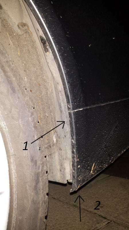

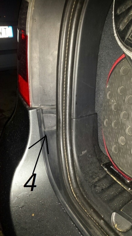

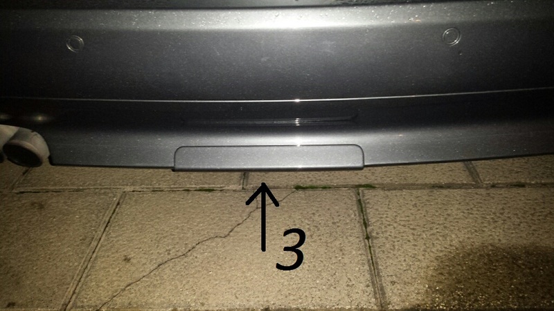

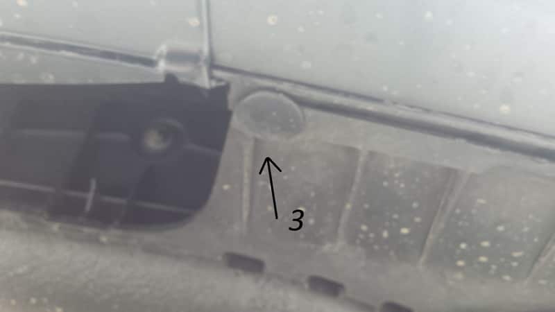

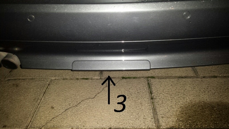

    [[​IMG]
    - per ogni lato della macchina svitare le viti (1) dalla copertura del passaruota ( 3 o 4 viti)
    - estrarre il rivetto ad espansione (2) (un po' di svitol aiuta)
    - tirare leggermente verso l'esterno lateralmente il paraurti per sbloccarlo
    - ci sono due rivetti (3) al centro sotto il paraurti, vanno estratti (vedi anche foto sotto), poi tirare leggermente verso l'esterno il paraurti sbloccandolo
    - per ogn lato della macchina estrarre con un cacciavite il coperchietto (4) e svitare la vite sottostante
    - a questo punto si può estrarre il paraurti, prima sbloccando un lato verso l'esterno, poi l'altro ed esce anche la parte centrale.
    - iil paraurti resta collegato con i fili dei sensori di parcheggio, ma lo spazio e comuqunque sufficiente per accedere ai tubicini di scolo del tetto (sugli spigoli). All'estremità del tubicino c'è un tapposito forato che fa da rompigoccia, che normalmente si ostruisce con lo sporco. Va smontato e pulito, o eliminato.
    - Prima di rimontare il paraurti io normalmente faccio una prova inaffiando il tetto con un tubo, e verifico che l'acqua esca bene dai tubi di scolo.
    Spero sia chiaro e utile, In caso di dubbi contattatemi tramite messaggio e ci sentiamo.

    Ragazzi ho seguito le istruzioni ed ho smontato solo la parte destra del paraurti dove entrava l'acqua. Ho raggiunto il tubo di scolo dell'acqua ed era turato. Ho tagliato la parte finale circa 10 cm dove una doppia membrana a forma di esse ostruisce la fuoriuscita dell'acqua. Poi ho soffiato con l'aria il tutto fino a sentire l'aria che arriva sul tettuccio. ho provato a versare l'acqua sul binario nel tettuccio ed è scolata a terra. ho rimontato la parte e sporche funzioni. La parte sinistra del paraurti la smonto appena trovo il tempo.
