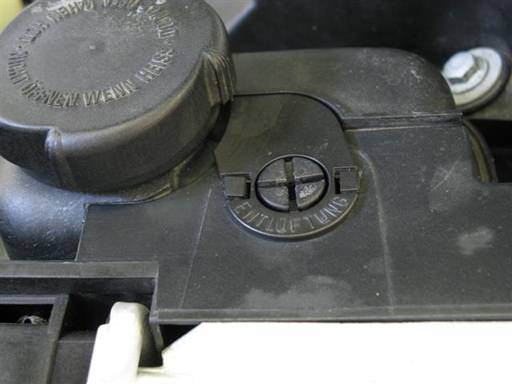

  7. ggbatman
    ggbatman Aspirante Pilota
    24
    29 Dicembre 2014
    320 touring e36
    E' questa la vite di spurgo?
    Grazie

    Si

    Svitala con motore acceso e ventilazione abitacolo al massimo su caldo. Il motore deve girare parecchio e andare in temperatura. Uscirà liquido e aria (sporcherai a terra, dovresti raccoglierlo con una vasca). Se la pompa fa il suo lavoro, svitando il tappo di carico dovrai vedere un flusso di liquido continuo, perché lì arriva il ritorno.
    Attento nel riavvitare, tra il fatto che è in plastica e il calore, si spappola che è un piacere.
