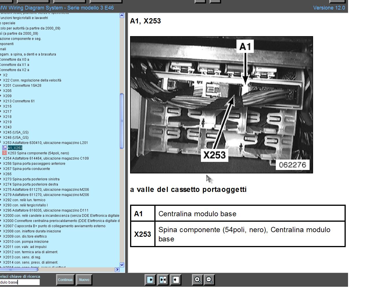

    anche tu hai usato i segnali dello sportello serbatoio?
    sono quelli che indicavi nel messaggio sopra?
    perchè avevo dato un'occhiata al wds, e anche il pin 16 è blu, e il 13 è bianco. sono gli stessi segnali? :-k
    p.s.:ma il connettore a 54 poli, è quello a destra o quello in centro?

    Ma su E36 o su E46???? :-k
    Coooomunque, su E46 fili 35 e 50 del connettore X253, connettore al centro. :wink:

    su E46. l'ho chiesto perchè, se leggi il mess. di peppe che avevo riportato, lui dice "conn. a dx".
    tutto lì :wink:

    infatti anche l'indicazione del filo bianco e blu, mi è sembrata un pò generica, perchè ho ridato un'occhiata al wds, e ci sono almeno 4-5 fili blu e bianco,
    che comunque dovrebbero essere tutti per la chiusura e apertura.
    p.s.: a proposito del wds, tu lo usi con vista? perchè a me, sul pc con xp funziona, ma nel portatile che ho vista, non vedo i diagrammi :-k

    Sul colore degli altri fili non fidarti troppo, non è detto che siano tutti segnali di apre/chiude, prima di usarli accertati se mai. Cmq io userei lo stesso 50 e 35 che sei sicuro al 100% :wink:
    ...Il WDS lo uso anche io sul fisso con XP, sul portatile ho Seven ma non l'ho mai installato.... :-k ...Può essere che ti manchi solo Java per visualizzare gli schemi però :-k

    eSATTO MANCA jAVA FATTI UN AGIORNAMENTO E VEDRAI CHE LI VEDI IO USO VISTA
