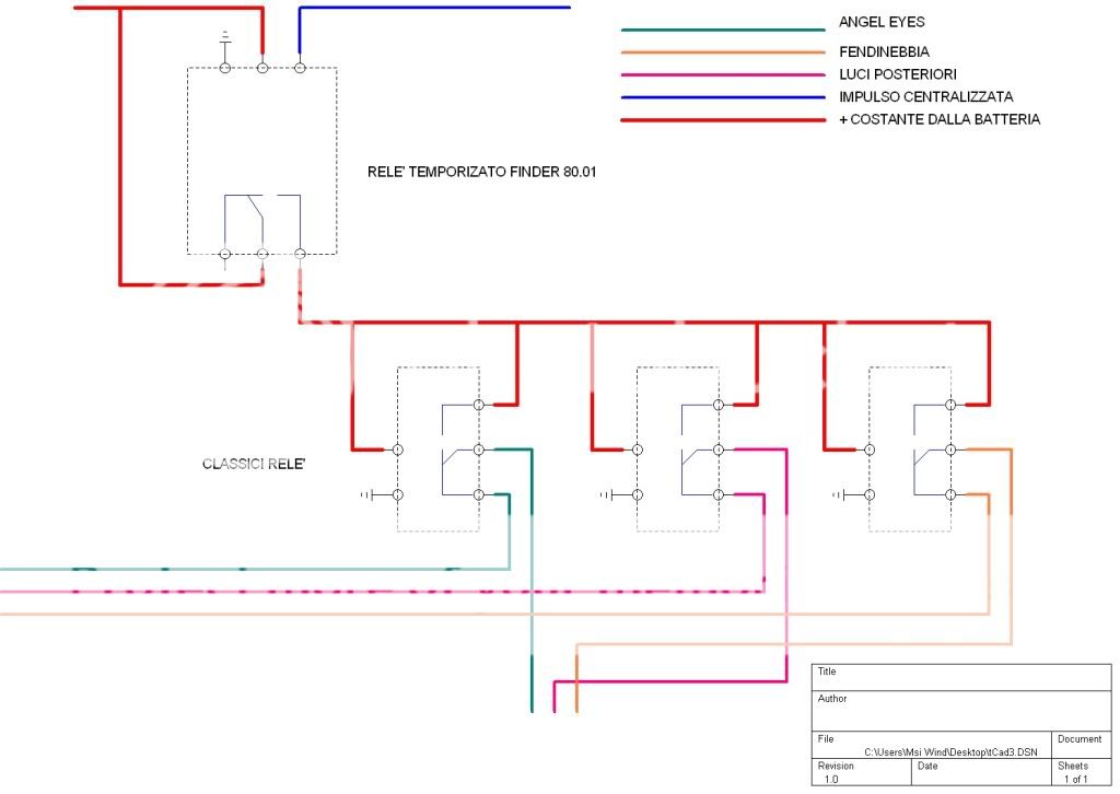

    ovviamente per i soli angel basta il solo finder temporizzato e un diodo

    ...Io direi di lasciare il Finder alimentato. Piuttosto usa un contatto NC che taglia alimentazione ai relè normali, quelli che agiscono sulle luci proprio.
    Alt, le uscite agli angel sono 2, quindi comunque serve un relè di appoggio :wink: ....
    Servono 2 contatti puliti per pilotare le due luci di posizione, altrimenti si creano casini sul modulo luci...

    vero....e questo vale per tutte le altre luci..quindi o si prendono relè doppio scambio o ce ne vogliono, per il mio schema, 6

    Esatto ;) /emoticons/wink@2x.png 2x" width="20" height="20" />
    Cmq meglio andare di doppio scambio, meno roba che gira, più semplicità e quindi meno roba che si può guastare...

    praticamente ci vogliono 50euro almeno per realizzare il tutto

    Forse 40 bastano.... Certo il timer è una bella "palpata" purtroppo....
    Altrimenti era una bella idea quella postata qualche pagina fa usando il segnale della palfoniera che si spegne per diseccitare il circuito, con quel sistema bastano un paio di relè, era ottimo.

    Cmq chi è interessato si può segnare le numerazioni dei pin al modulo luci, qui infatti troviamo tutto ciò che ci serve:
    + 12 Volt costante -> pin 6 modulo luci -> filo rosso/verde
    - (o massa) -> pin 31 modulo luci -> filo marrone/nero
    + 12 Volt sottochiave -> pin 27 modulo luci -> filo viola/giallo
    Uscita all'angel eye sx -> pin 45 modulo luci -> filo nero/verde
    Uscita angel eye dx -> pin 44 modulo luci -> filo nero/blu

    io sinceramente il +12 costante e magari anche il sottochiave lo prenderei dalla scatola fusibili

    Puoi fare anche così.... ;) /emoticons/wink@2x.png 2x" width="20" height="20" />
    Io l'ho preso dal modulo perchè avendo messo tutto lì ero più comodo e non avevo voglia di sbattimenti a tirare fili in giro.... 8-[ Poi il carico è limitato, non dovrebbe dar problemi....
    Al max quando finisco il lavoro ci piazzo un fusibile a monte del mio circuito così sono a posto....
