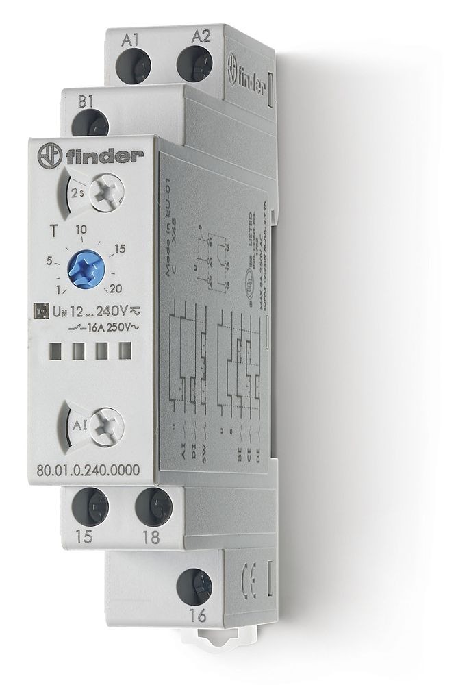

    Puoi usare un comune timer da elettricista multifunzione/multitensione. Va a 12V cc e gli fai fare quello che ti pare. Il mio è simile a questo:

    No ora fanno i multitensione ;) /emoticons/wink@2x.png 2x" width="20" height="20" /> Andrebbero anche con le pile da 1,5V quasi :D /emoticons/biggrin@2x.png 2x" width="20" height="20" />
    Scherzi a parte, vanno da 12V cc a 240V ca, quindi vanno benissimo. Il tempo lo scegli tu, hanno la prima selezione che è il fondoscala, che metti ad es. a 2 minuti, la seconda selezione è il tempo effettivo (demoltiplicato, riferito alla prima selezione) e infine la terza dove scegli la funzione che ti serve (ritardo alla diseccitazione) ;) /emoticons/wink@2x.png 2x" width="20" height="20" />
    Quello in foto dovrebbe essere proprio il mio, non ne son sicuro perchè ho postato il primo che è uscito, cmq se cerchi sia Finder che Lovato fanno roba del genere....
    Basta che metti il segnale della centralizzata sullo Start (morsetto B1) , quello è importante.... Se ti serve ti faccio uno schemino.... ;) /emoticons/wink@2x.png 2x" width="20" height="20" />

    quanto costano? di lato posso vedere come funziona giusto?

    Una domanda su questi relè...allora
    A1 e A2 sono massa e positivo
    B1 dovrebbe essere lo start esterno....ma a che serve?
    spiego i miei dubbi, quando sono in tensione a1 e a2 la bobina del relè è eccitata
    b1 serve solo nel caso in cui a2 o a1 in base alla polarità sia staccato e si voglia attivare il relè?
  14. The Stig
    5.490
    626
    11 Giugno 2008
    121.033
    BMW 320 Ci, "Keren"
    ...Quello è il lato dolente.... Sei sui 30 euro.... ](*,) 8-[
    Si a lato viene specificato il funzionamento per ogni selezione impostata.... Cmq c'è anche sulle istruzioni :wink:
    A1 e A2 rispettivamente + e - costanti
    B1 è lo start esterno, giusto, e serve per eccitare il timer con solo un impulso (quello della chiusura central.) e dargli il "via" per contare il tempo e tener chiuso il contatto per tot secondi.
    Il relè non ha una bobina, è tutta elettronica, diciamo che tu lo alimenti fisso, poi all'impulso di start lui sa che deve chiudere il contatto e in base alla funzione scelta decidi se e quanto ritardare l'apertura, la chiusura, ecc... :wink:

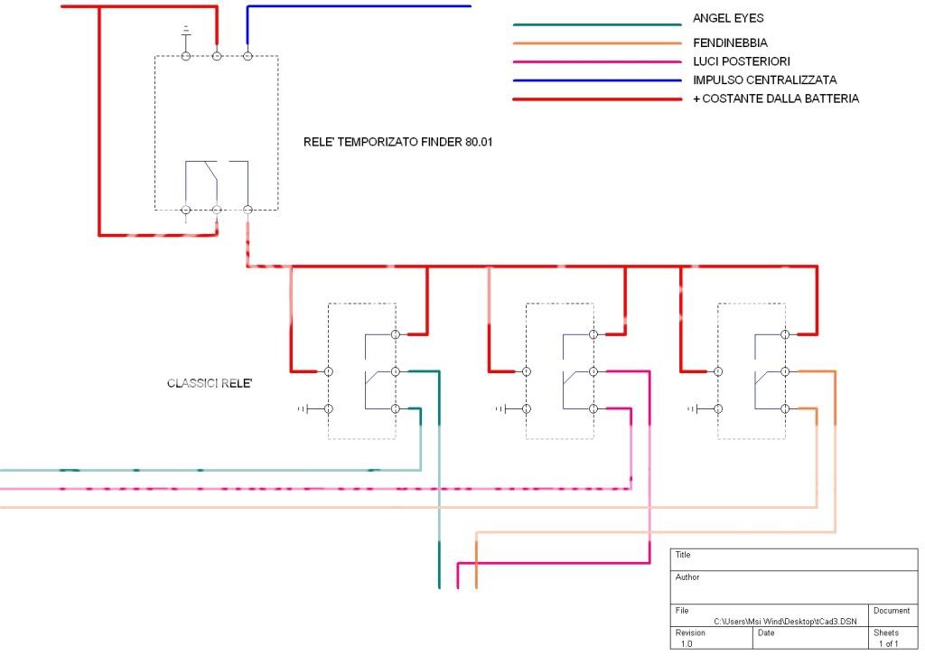

  17. cesabas
    10.655
    215
    27 Febbraio 2004
    18.749.687
    420d F36 190CV
    Credo che questo sistemino possa funzionare con il relè in questione...per fare accendere piu tipi di luci
    Ultima modifica di un moderatore: 18 Aprile 2010
  18. The Stig
    5.490
    626
    11 Giugno 2008
    121.033
    BMW 320 Ci, "Keren"
    Si se metti l'uscita del modulo luci sul NC, il + che piloti tu sul NA e i fili che vanno alle luci sul comune è ok.
    Unica cosa: del Finder devi usare il contatto NA, che poi lui chiude al segnale di start e si riapre una volta finita la temporizzazione ;) /emoticons/wink@2x.png 2x" width="20" height="20" />
    Io ho previsto in serie anche un relè di diseccitazione collegato al +12V sottochiave, in modo che se accendo la macchina prima dei secondi di temporizzazione lui tagli l'alimentazione al relè classico e faccia ritornare le luci sotto al modulo luci, altrimenti si accende la spia sul cruscotto... Capisci cosa intendo? :wink:
    Cmq domani se riesco posto uno schemino con tutta la numerazione anche....
  19. cesabas
    10.655
    215
    27 Febbraio 2004
    18.749.687
    420d F36 190CV
    avevo già cambiato il contatto sul finder nel disegno!! se puoi modifica il tuo messaggio altrimenti si fa confusione
  20. cesabas
    10.655
    215
    27 Febbraio 2004
    18.749.687
    420d F36 190CV
    si certo ho capito! basterebbe mettere con un relè (eccitato dal +12 sottochiave) che chiude o apre il positivo che alimenta il finder
