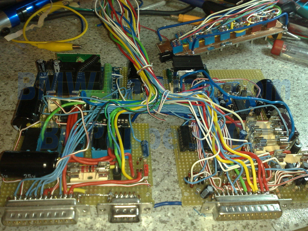

    Bravo David =D>
    Siam in due :confused:
    Io ho fatto qualcosa di più semplice.:cool: (very sastard inside)
    Se ancora penso che la devo riaprire per creare la comunicazione con la centralina del Quad Xenon mi vengono i brividi :confused::confused::confused::confused:

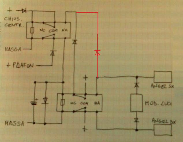

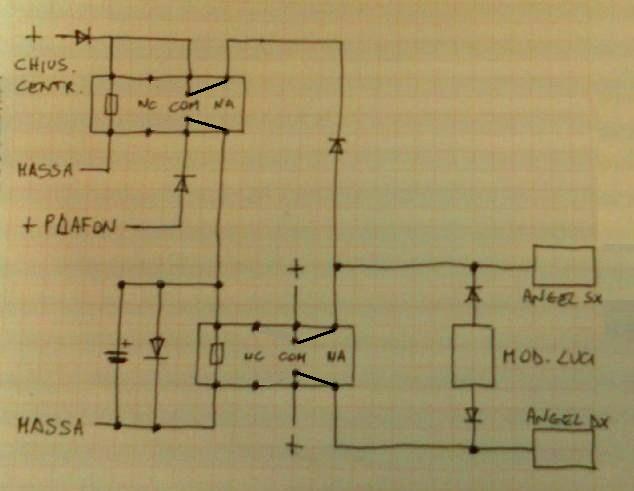

    allora, premesso che sono un profano di elettronica, dopo aver letto la discussione, ho provato a modificare lo schema di peppe, con il seguente risultato (sotto la spiegazione):
    allora, il primo schema riguarda il circuito a riposo, il secondo quando è operativo.
    in pratica, il segnale + all'apertura delle porte, fanno scattare il 1° relè che consente il passaggio del + della plafoniera, che a sua volta fa scattare il 2° relè, che accende i fari, e contemporaneamente, attraverso il 2° consenso del 1° relè, mantiene eccitato quest'ultimo.
    quando la plafoniera si spegne, diseccita il 2° relè, che a sua volta, togliendo il + che accende i fari, diseccita anche il 1° relè.
    l'unico problema (e qui dovrebbe intervenire peppe), è che bisogna verificare se il segnale dell'apertura è abbastanza lungo da permettere al + della plafoniera di eccitare il 2° relè.
    se questo non fosse sufficiente, si potrebbe modificare in due modi:
    1)prolungare (anche di poco) il segnale dell'apertura, ma io non so come fare
    2)modificare il circuito come sotto: quello segnato in rosso viene spostato, portando il contatto all'altro polo del 2°relè, mentre il 1° relè dovrebbe essere ad impulsi, però non so se esistono da 12volt.
    al relè ad impulsi basta un contatto anche breve per eccitarsi, e un'altro contatto per diseccitarsi.
    quindi, col + dell'apertura si ecciterebbe (e resterebbe eccitato) il 1° relè, facendo passare il + della plafoniera, che al suo spegnimento e conseguente diseccitazione del 2° relè, darebbe un contatto positivo al primo relè diseccitandolo.

    Nella quota vedasi le note in blu.
    Abbandona il relé bistabile, il suo utilizzo in questa applicazione non calza.
    La vettura in cui dovresti montare questo circuito?

    cioè, in che senso si "autoritiene", il 1° relè?
    perchè dici che un bistabile non va bene?
    mah, io l'ho fatto per la vettura in questione, cioè l'E46.
    per l'E36 è più semplice, visto che alla plafoniera arrivano due positivi, uno temporizzato e uno fisso, per quando si accende manualmente.
