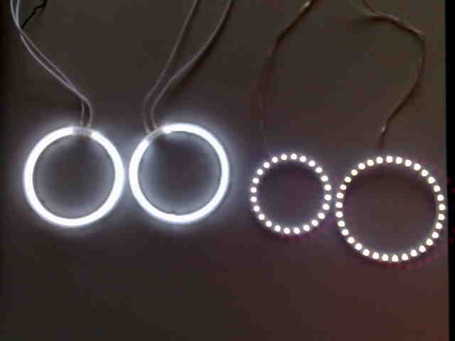

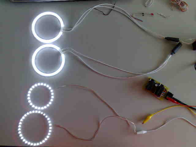

    Schema elettrico finito
    eccolo qui:
    ed ecco l'accensione dei Angel
    Ho messo anche un dettagli di confronto tra' i CCFL e LEd SMD
    Ok a banco funsiona tutto se domani riesco monto tutto sulla car
