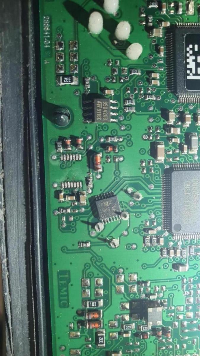

    dopo due anni ho risolto finalmente se avete domande chiedete pure, intanto se hai sostituito la pompa con la centralina abs devi riconfigurare l'auto con ista altrimenti ti rimane acceso tutto, secondo devi ricalibrare il DSC sempre con ista e vedrai che tutto funziona.

    Ciao è un chip del cavolo se l'errore è 5fdf io li ho comprati altrimenti è un sensorino nella pompa comunque se hai problemi chiedi pure ti spiego meglio ciao

    ciao non so se hai risolto ma quell'errore lo da un chip da cambiare L'IC è 93691D a 14 pin io li ho comprati se dovessero servirvi [​IMG]
    quello smontato in basso
