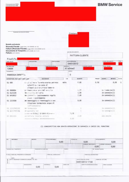

    Il mio clima in inverno nno scaldava più ( come E91 non aveva mai scaldato), portata in assistenza l'hanno tenuta sotto diagnosi e hanno trovato un sensore (Devo riprendere in stuudio la scatola cn le fatture per essere più preciso, magari anche con codici e numeri) che non funzionava, mandando tutto in blocco.
    Il risultato era che per ottenere il comfort che avevo con la touring a 20-21° dovevo mettere anche a 28°, il max. Poi a volte proprio non scaldava. Va da se che il rumore era fortissimo in auto con la ventola al max...
    Ripresa dall'officina era tutto a posto, però facendoci caso, a volte, mi pareva ancora sforzato il clima; qualche gioeno fa ho acceso l'aria condizionata per rinfrescare per la prima volta e l'impressione è che faccia fatica anche col freddo.
    Cosa che non era successa la scorsa estate.
    Lunedì ho appuntamento per altri interventi e fsccio di nuovo presente snche questo.
    Come già detto, spero e mi auguro che nessuno di voi riscontri il problema, ma nel caso qualcosa non vi convinca, fatelo presente fino a che siete in garanzia.

    Ecco qua, ho cancellato un pò di dati, lasciando i codici del termostato (non sensore come avevo scritto prima), nome mio, modello auto e km...........
    ............ non mi chiamo canzona.. spero vi possiate fidare che è tutta roba vera..... :mrgreen::mrgreen::mrgreen:
    Che io sappia, questa roba qua, non è successa ancora a nessuno, per cui potebbe essere una sfiga mia (del resto......](*,)](*,)](*,)](*,)).

    Ci vuole il binocolo per leggere :D /emoticons/biggrin@2x.png 2x" width="20" height="20">
  11. bimbo320
    9.022
    287
    15 Ottobre 2007
    210.968
    BMW F10 520d Toyota Verso S
    Grazie mille! Gentilissimo! Stasera la stampo e la tengo nel cruscotto...
