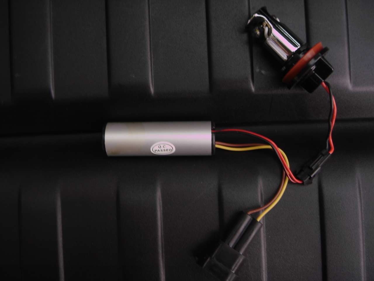

    La lampada sembra identica ma la centralina è completamente differente; la mia è di forma cilindrica molto più piccola di dimensioni ed è in alluminio. Appena posso vi mando una foto.

    alla fine quella che chiami te centralina è una semplice resistenza da pochi centesimi, serve solo ad non fa accendere il check luci...

    Comunque non sapendo che all'interno ci fosse soltanto una resistenza ho preferito chiamarla centralina anche perchè insieme al kit non danno lo schema elettrico e tantomeno mi è balenata l'idea di apire il cilindro per curiosarci dentro, perdendo così ogni tipo di garanzia.
    Ad ogni modo centralina o resistenza il mio kit è questo qui sotto:
