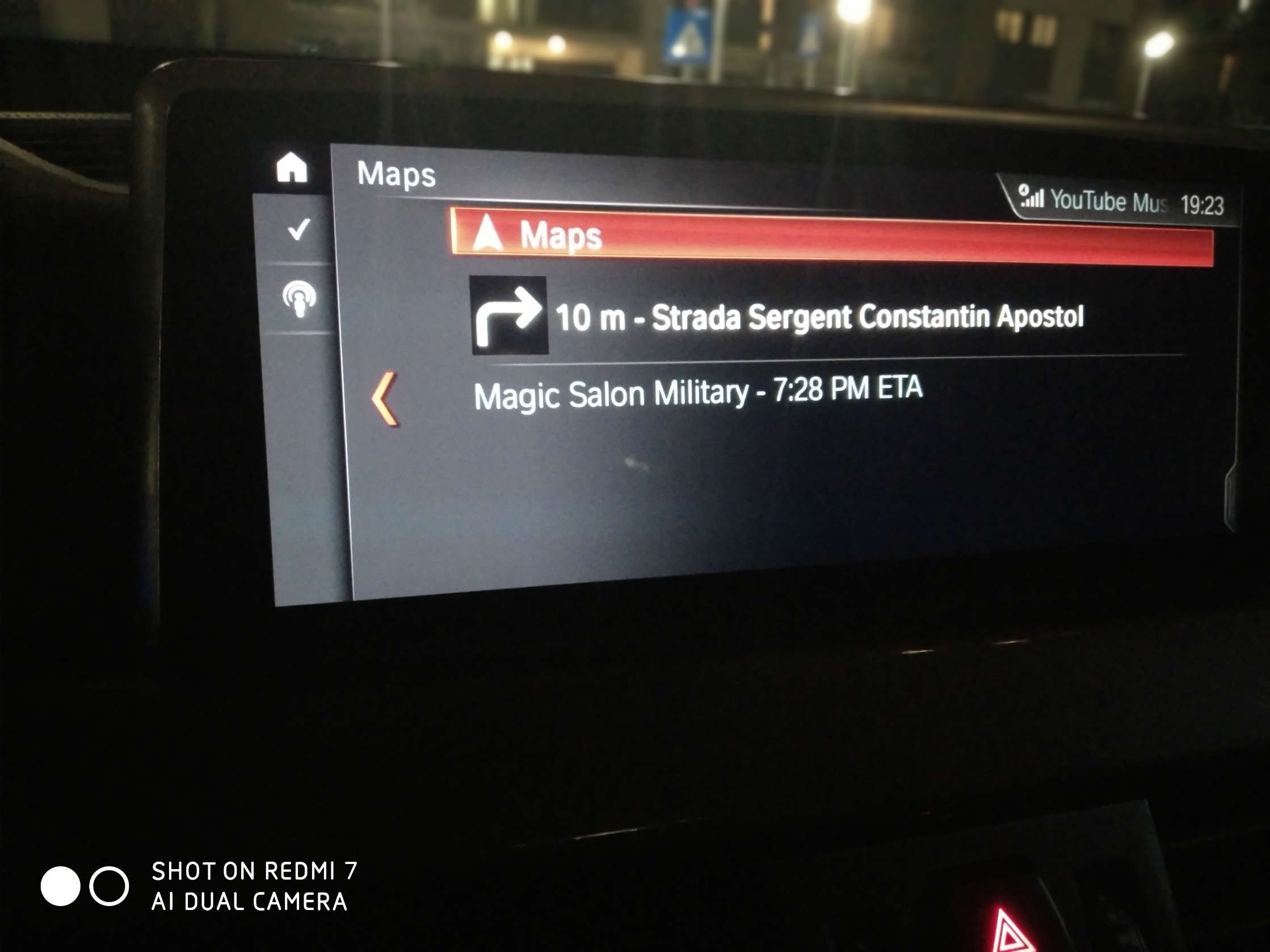

    la build va bene quella normale.. ma attenzione ho detto "notifiche".. basta aprire maps sul cellulare, impostare la navigazione e poi aprire l'app delle notifiche in macchina.. esce una navigazione a pittogrammi tipo la seguente, che però funziona davvero bene![​IMG]

    Ciao io ho l'ultima build disponibile (1.2.2-183) ho aperto Maps sul cellulare Samsung A4 con android 10, ho impostato una destinazione e fatta partire la navigazione, ma nessuna notifica è arrivata sullo schermo (nel menu connectdrive - notifiche). Dove sbaglio? (un sospetto mi viene, forse devo consentire le notifiche sull'app Maps, più tardi provo).

    Oggi ho provato anche io la navigazione a notifiche:
    Cosa mi e' piaciuto:
    - La distanza dalla prossima indicazione era affidabile e andava a scalare i metri in maniera reale.
    - La voce del navi di Maps riprodotta nelle casse non interrompeva Spotify o qualsiasi sorgente audio.
    Cosa non mi e' piaciuto:
    - Le icone sono abbastanza base.
    - Se sei di fronte alla selezione di una corsia, non ti aiuta
    In tutto questo, io sono un grande estimatore del navi BMW (con RTTI), quindi gia non uso mai Google Maps di suo.
    Comunque, credo possa essere un sistema risolutivo se:
    - implementano le indicazioni sopra l'immagine di una mappa, evidenziando la strada da prendere (ci stanno provando)
    - integrano informazioni di traffico e scelte alternative.
    Esatto. Non ero riuscito neanche io al primo tentativo. Poi in qualche modo le ho sapute sbloccare (ma non ho idea come)
