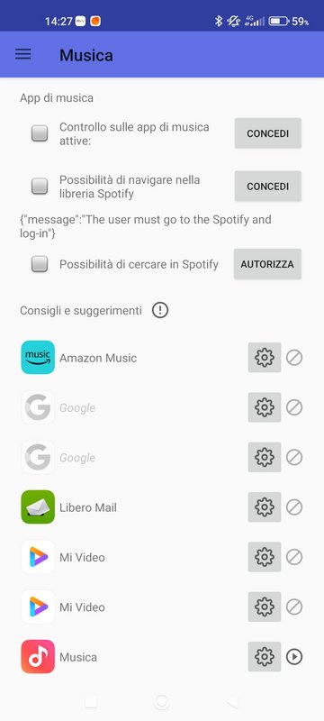

    Buongiorno, dopo aver letto tutte le pagine, sto utilizzando con successo l'app sulla mia 640D.
    Tra le app musicali vedo Spotify e l'app "Musica" del mio Xiaomi, invece non vedo Amazon Music, alla quale ho concesso vari permessi e tolto le restrizioni, ma non mi appare selezionata nel menù "musica" di AAiDrive.
    Allego lo screenshot.[​IMG]
    Sto sbagliando qualcosa?
    Grazie

    prova ad aggiornare la pagina di cui hai fatto lo screenshot, trascinando la pagina stessa verso il basso e rilasciandola. Ripeti la cosa per 4 o 5 volte. Non ci credevo, ma me l'ha consigliato lo stesso sviluppatore e con me ha funzionato (non con amazon music ma con Qobuz). Altra cosa: prova a spuntare tutte e tre le caselle nella schermata che hai allegato (Controllo sulle app di musica attiva, possibilità di navigare nella libreria Spotify, possibilità di cercare in Spotify). Magari una alla volta per verificare se ti sistema il problema (io le ho spuntate tutte e tre anche se Spotify in realtà non lo uso, ma mi pareva di aver letto che il sistema si basa molto sull'architettura di Spotify per funzionare)

    Mi fa spuntare solo la possibilità di cercare in Spotify. La possibilità di navigare non me la fa prorioio selezionare, invece se spunto il controllo sulle app di musica, mi apre una finestra con una lista di app (anche non inerenti) alle quali sono concesse le notifiche, tranne proprio AAiDrive, alla quale non mi fa concedere l'accesso alle notifiche, dicendo che ci sono limitazioni di sicurezza e l'impostazione non è al momento disponibile.
    Questa la sequenza delle finestre:
    L'aggiornamento consecutivo della pagina verso il basso non produce risultati.
    Comunque sarebbe solo Amazon Music che mi interesserebbe, ma non è vitale.
    Intanto grazie ancora.

    ciao prova a seguire la procedura descritta qui per togliere le limitazioni, poi riprova a ridare i permessi corretti a aaidrive

    no ma in pratica devi fare la stessa cosa descritta li ma per AAIdrive
    "Da Gestione APP del menù impostazioni, entrare in AAIDRIVE, arrivare all'ultima voce CONSENTI LE IMPOSTAZIONI LIMITATE e dopo si ritorna al Menu' NOTIFICHE APP E DISPOSITIVI la stessa App AAIDRIVE permetterà la notifica da Smartphone.."

    Scusate, non c'ero arrivato :biggrin:
    Grazie mille a tutti, finalmente funzia :lol:
