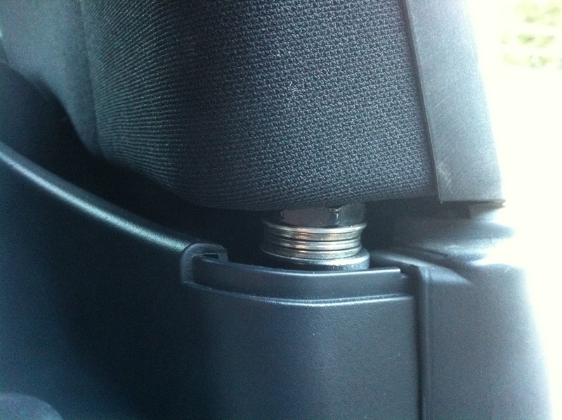

    Ho verificato ed effettivamente e fissato, non riesco ad alzarlo.
    Posto di seguito altre foto:
    Vista d'insieme:
    Perno non scoperto lato guidatore:
    Perno lato guidatore scoperto:
    Perno lato passeggero:
    Grazie, ciao

    Probabilmente hanno sostituito il vetro incollandolo male

    Confermo, mi sembra troppo distante dal corpo vettura. Il mio sta più schiacciato
    Ti allego una foto
    Uploaded with ImageShack.us
    Devi agire sui bulloni dei perni laterali.
    Attento però a non abbassarlo troppo

    Ma sono delle rondelle quelle? Non ricordo se i perni hanno quei dischi sotto.
    Non vorrei dire una sciocchezza, ma mi sembra molto alto, di 1cm in piu' forse rispetto a quel che dovrebbe essere.
    Quei bulloni che hanno i perni servono per regolarli, ruotandoli con una chiave, sono filettati.
    Accorciali allo stesso modo da entrambi i lati, si abbassera', e vedrai che avrai risolto il problema.
    Anzi ora che riguardo meglio le foto, i perni si vedono anche con la copertura montata!! Assolutamente sbagliato, non si vede niente con le coperture montate, e' altissssimo!
    Se l'hai preso usato, sara' stato regolato ad minchiam, se non manomesso.
