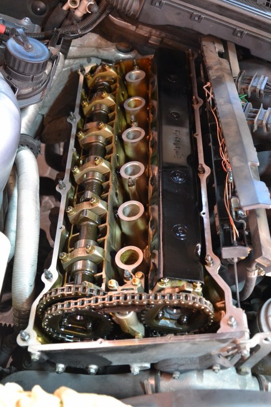

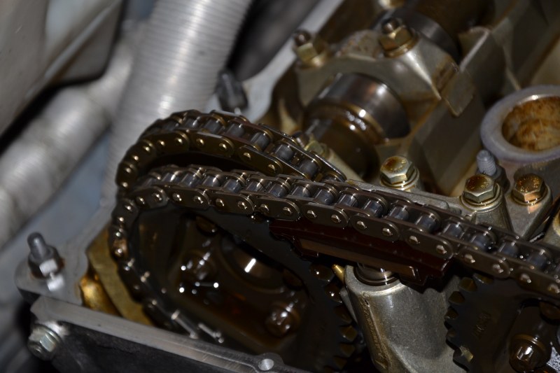

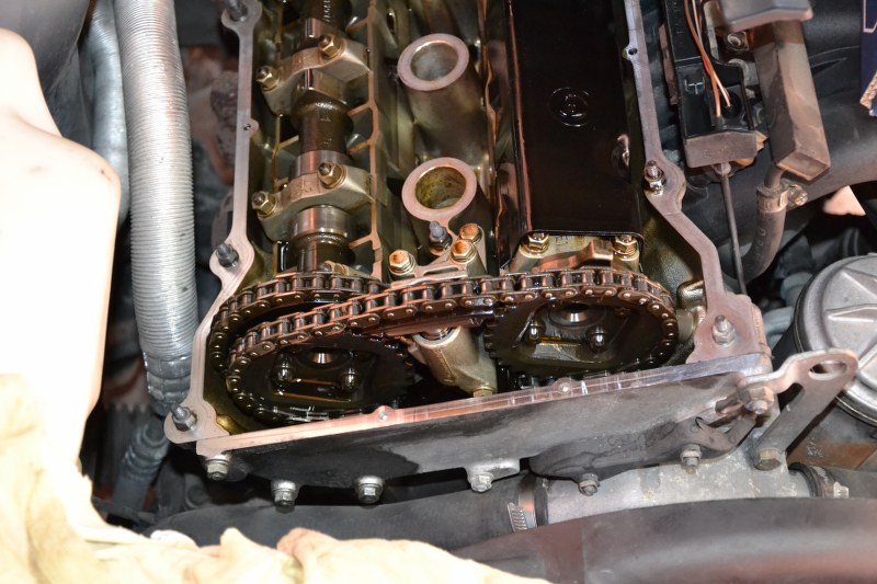

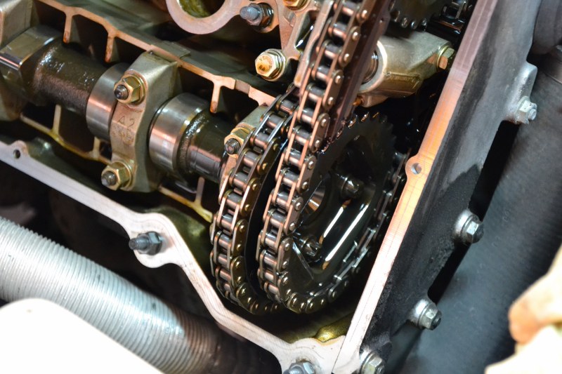

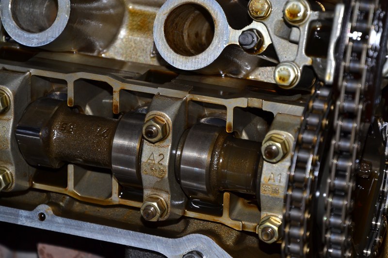

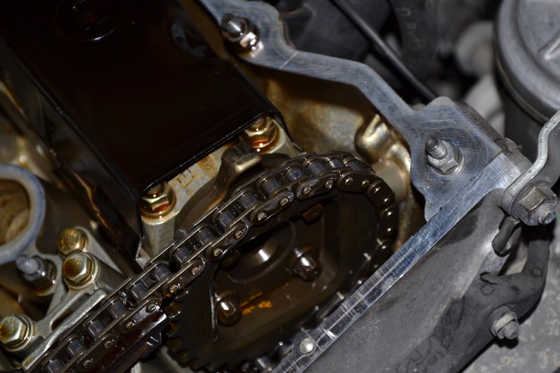

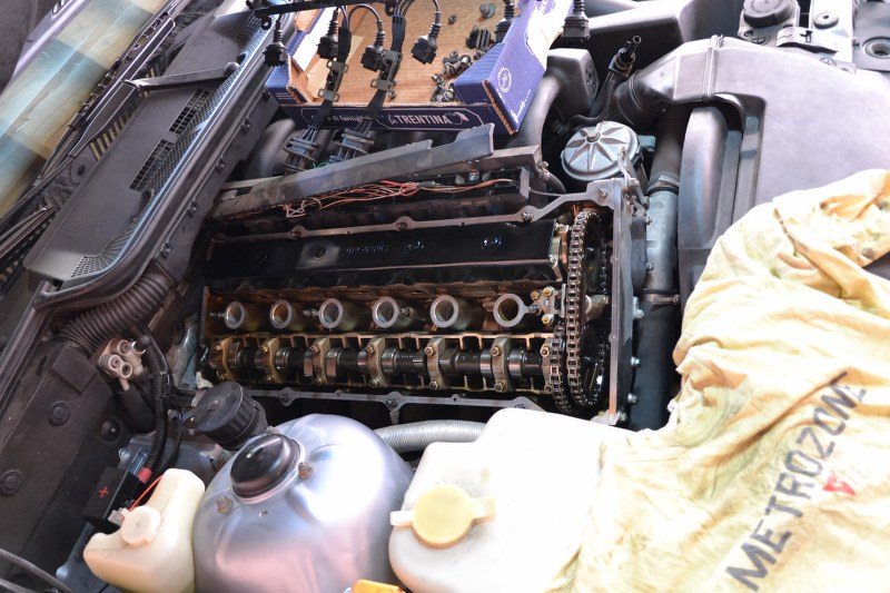

    a sostegno della controparte, il mio m50 con cambi olio ogni 10.000km
    220.000km
    19 anni
    a disposizione per pubblicare le foto in risoluzione massima
    nessunissima traccia di morchia, nessuna usura
    naturalmente funzionamento perfetto.

  17. cbr
    cbr Amministratore Delegato BMW
    2.761
    409
    23 Novembre 2010
    27.398.449
    Bmw E36 . Renault Clio
    ottimo! complimenti al tuo m50 !
    adesso ci cuole un volontario che apre il motore con cambi olio più lunghi..
