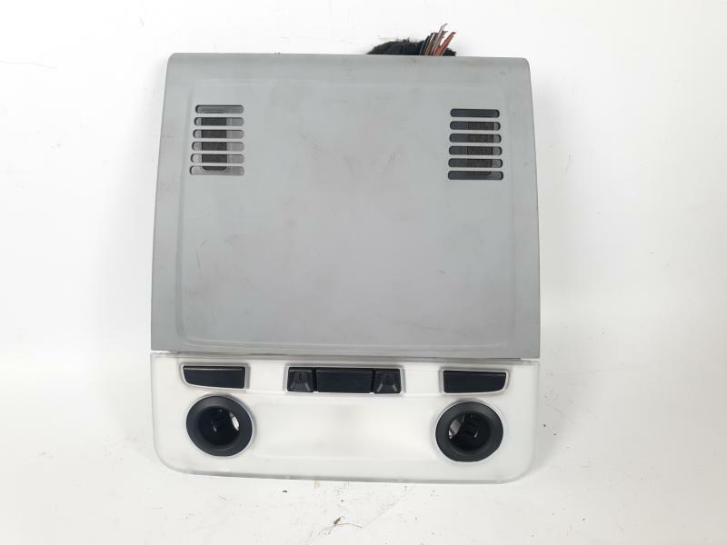

    sulla plafoniera della E87 oltre ai pulsanti vi sono due specie di prese d'aria a feritoie.
    a cosa servono?
    dietro ad esse cosa si trova?
    c'è qualche sensore, magari solo su alcune versioni?

    mi sono posto la domanda perchè ho il climatizzatore che quando è su AUTO non tiene una velocità costante della ventola, e nemmeno dei flussi.
    continuano a cambiare da soli in continuazione, sino al raggiungimento della temperatura.
    essendo il climatizzatore un bi-zona, ipotizzavo che avesse due sensori (dx e sx), e vedendo quelle feritoie mi chiedevo se potessero centrare qualcosa.
    magari a qualcuno è già capitato, o qualcuno ha già smontato la plafoniera e sa cosa c'è la dietro.

    Di solito ci mettono i microfoni del vivavoce

    Anche sulla F20 c'è qualcosa del genere, anche a me risultano microfoni per il vivavoce e le chiamate di soccorso

    dunque è inutile che io lo smonti cercandovi dei sensori temperatura..
    Grazie delle informazioni
