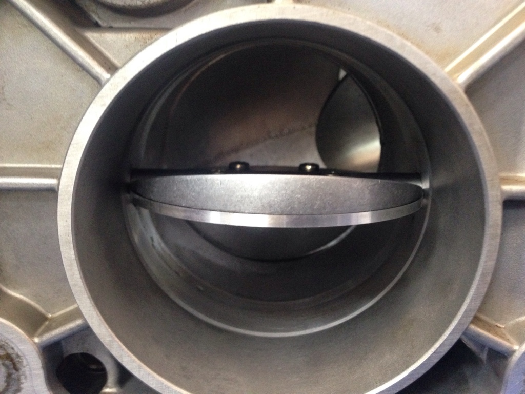

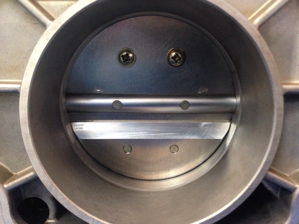

    A lavoro mi sono dedicato alla pulizia del corpo farfalla to e collettore di aspirazione, entrambi avevano bisogno solamente di essere puliti e sigillati per bene una volta rimontati.
    Non ho fotografato la farfalla da sporca ma credetemi faceva schifo ai topi.
    Una modifica popolare su questi v8 e rimuovere i piattelli di bilanciamento sulla farfalla che si vedono nelle foto. A quanto pare migliora la risposta al comando del gas ma ho i miei dubbi, sono lì per un motivo.

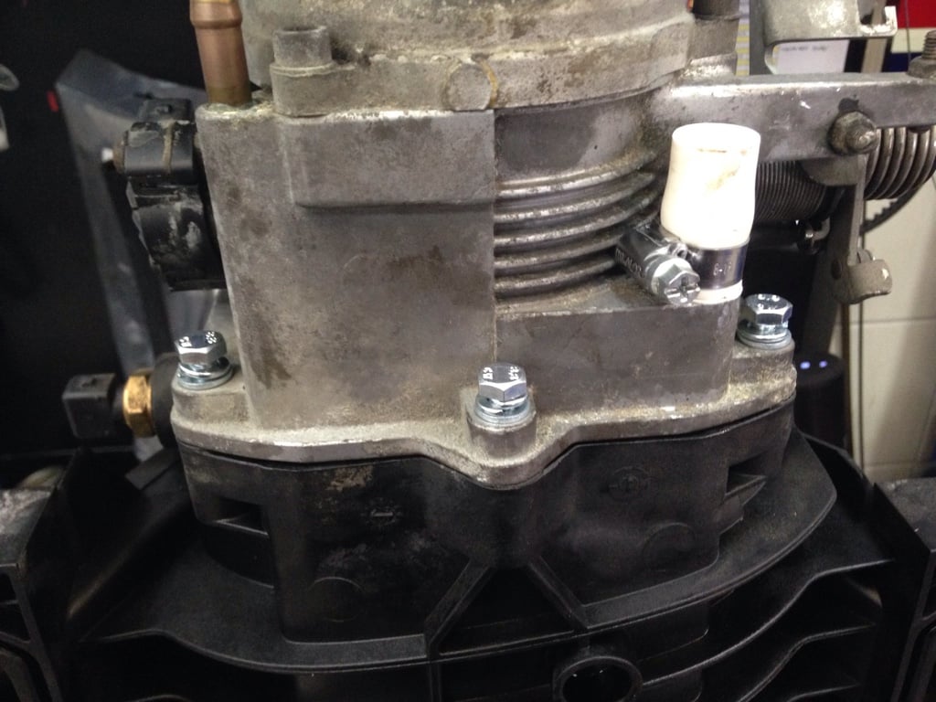

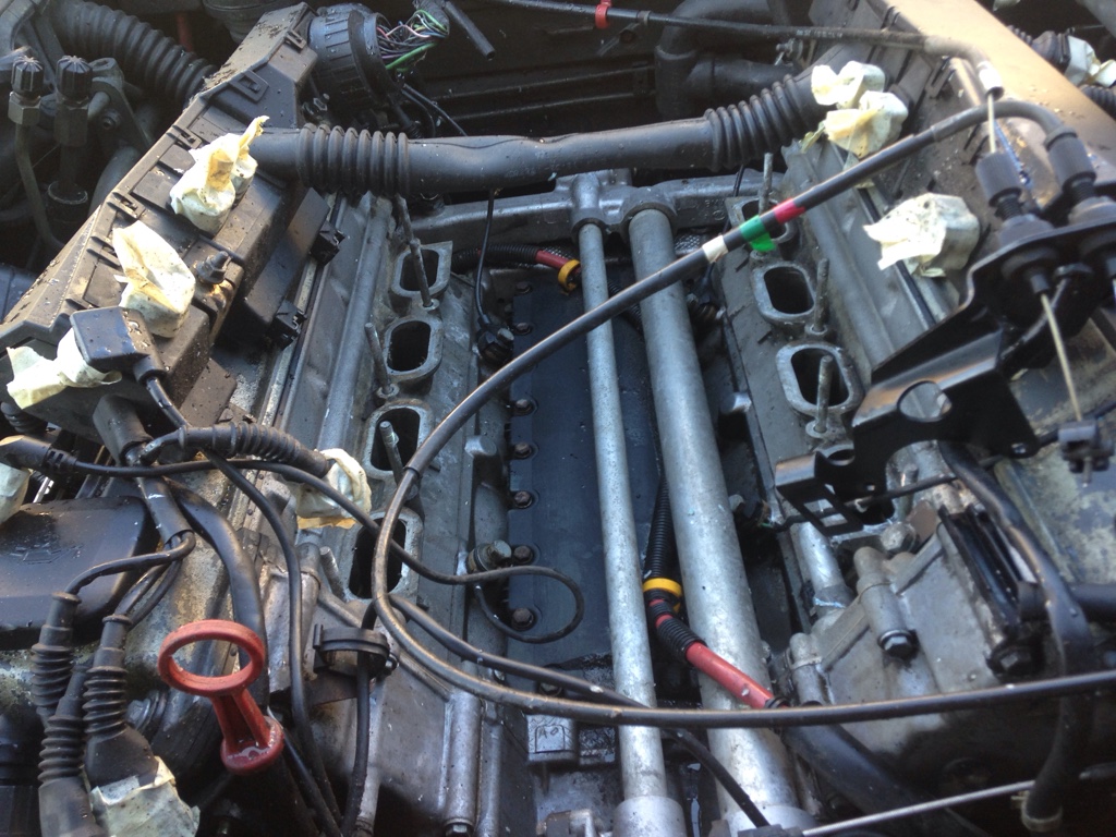

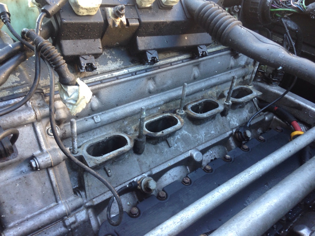

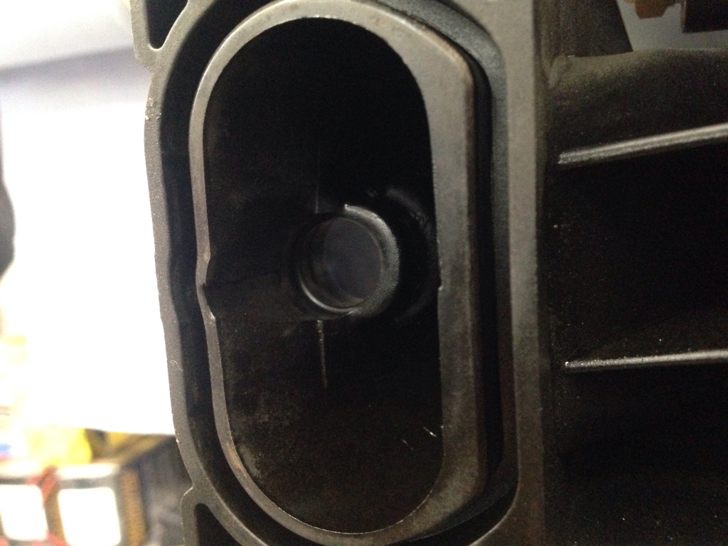

    Next collettore di aspirazione:
    Anche qui una bella pulita anche se purtroppo dato il disegno del collettore è virtualmente impossibile pulirlo totalmente. Ho fatto quel che ho potuto

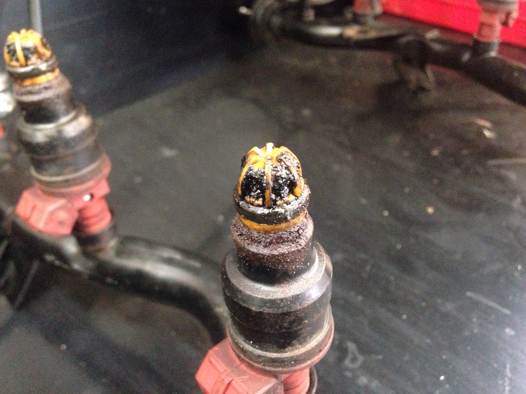

    Per quanto riguarda la questione iniettori credo che li spediró per essere puliti come si deve. Ho una macchina ad ultrasuoni a lavoro ma non ho l'equipaggiamento necessario per fare un lavoro del genere. Pulirli alla carlona e fuori discussione.
    Ecco come si presentano al momento
    Una volta finito con collettore e farfalla li ho rimontati in via provvisoria (dovró in seguito montare tutte guarnizioni nuove) sostituendo ancora una volta i bulloni torx con bulloni esagonali da uomini veri.

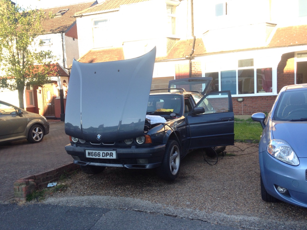

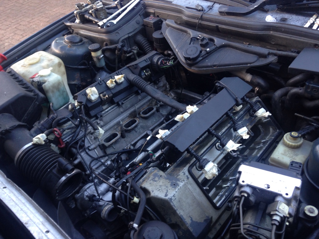

    Una volta tornato a casa ho cercato di mettere la parola fine alla pulizia del vano motore, stavolta aiutato da un' idropulitrice, compressore e persino l'aspirapolvere
    Il risultato non è male, considerato quanto faceva schifo prima
    Un altro shot del mio mondo da restauro vialetto style

    I piattelli di bilanciamento della farfalla servono per controllare l'inerzia della colonna in aspirazione. Se in fase di cut-off glieli levi, la colonna di fluido potrebbe far restare la valvola aperta più del necessario con la perdita di un "minimo" di freno motore.

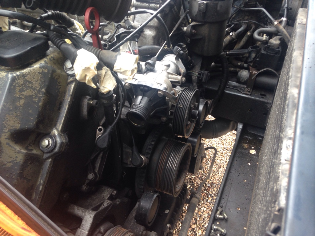

    Oggi avevo esaurito le scuse, e mi sono cimentato nello smontaggio delle componenti principali dell'impianto di raffreddamento;
    Il radiatore l'ho smontato alcuni giorni fa per dare un'occhiata, ora è il turno della pompa dell'acqua e di varie tubazioni annesse che saranno rimesse in sesto e se si comporteranno bene mi procurerò nuovi oring.

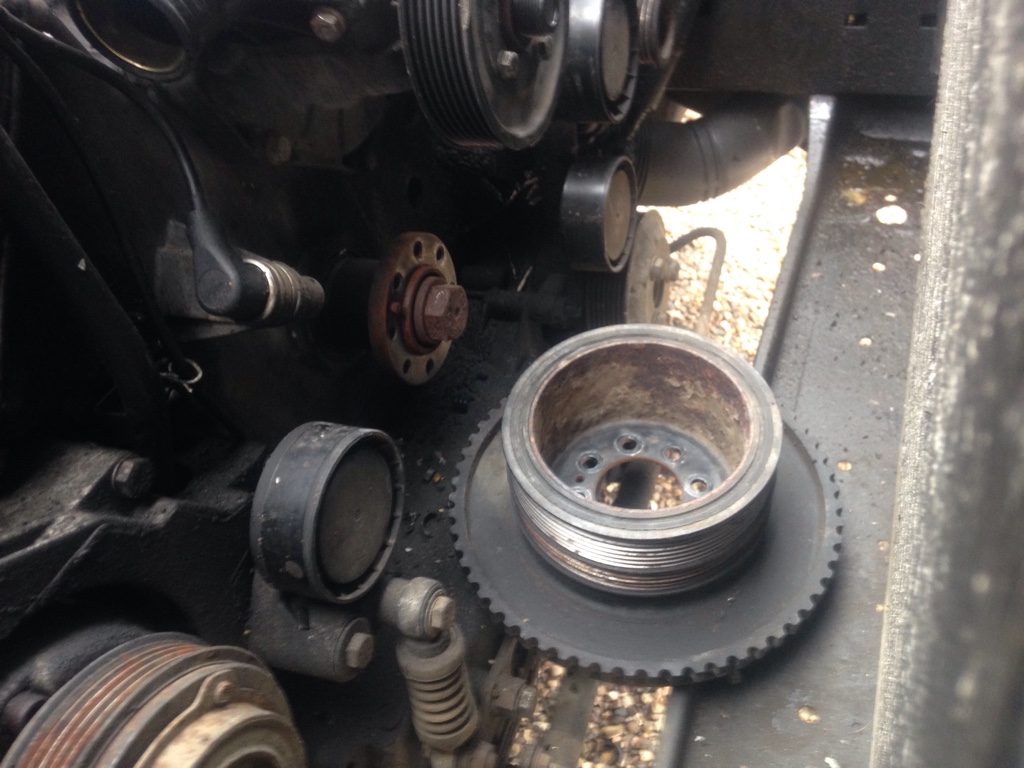

    Per smontare la pompa bisogna disfarsi della puleggia albero motore; molti saltano questo passo, ma credetemi non ha senso. I due minuti scarsi risparmiati verranno puntualmente persi nel cercare di smontare la pompa e accedere ai piccoli bulloni dietro la puleggia.

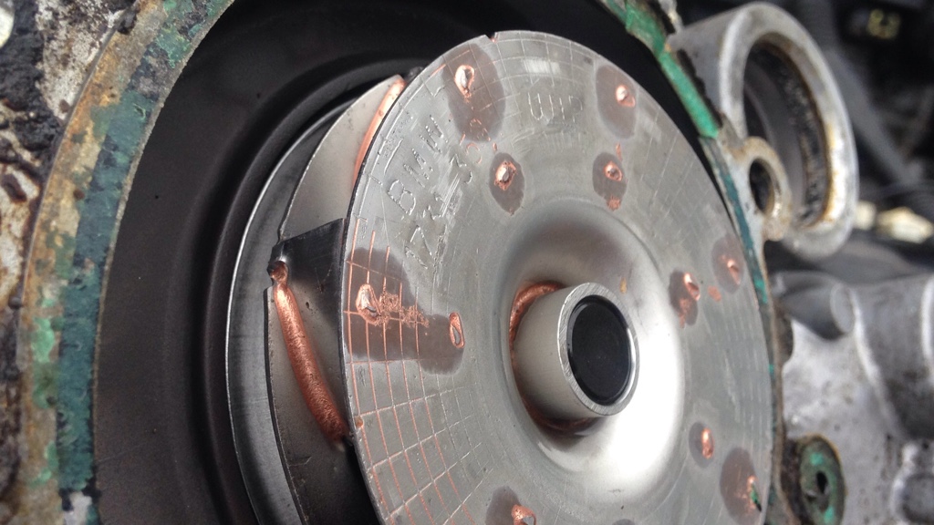

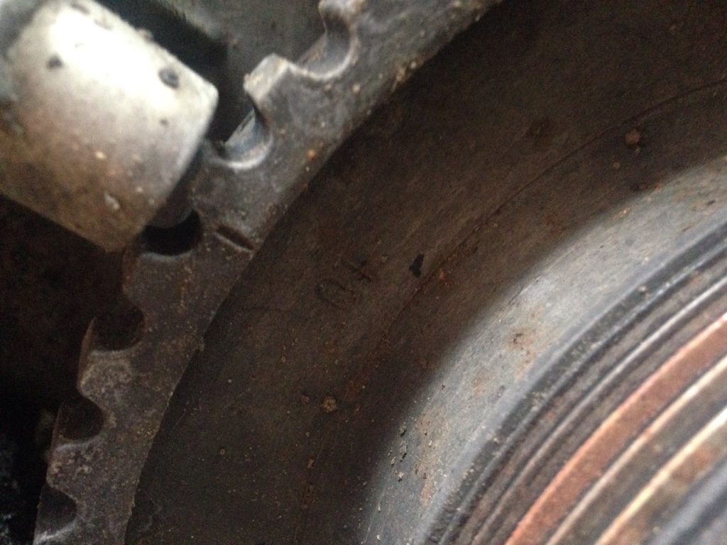

    Comunque, ecco il balancer che va in ferie
    Non prima di aver messo a zero il primo cilindro; ho dei piani oscuri per gli alberi a camme. Poi aiuta nel rimontaggio della puleggia.

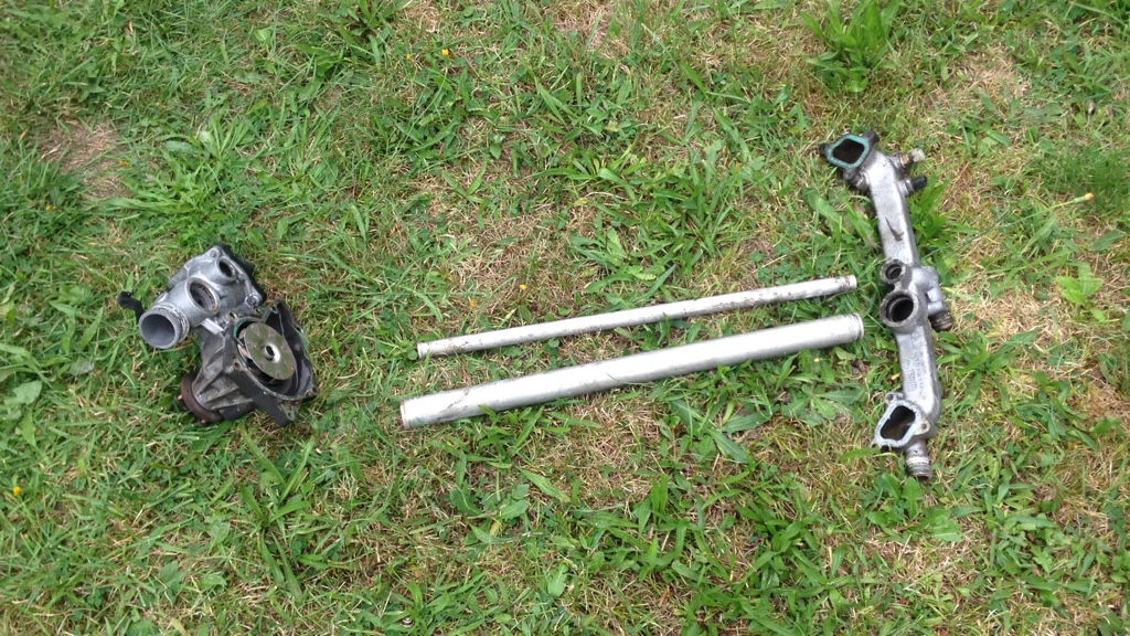

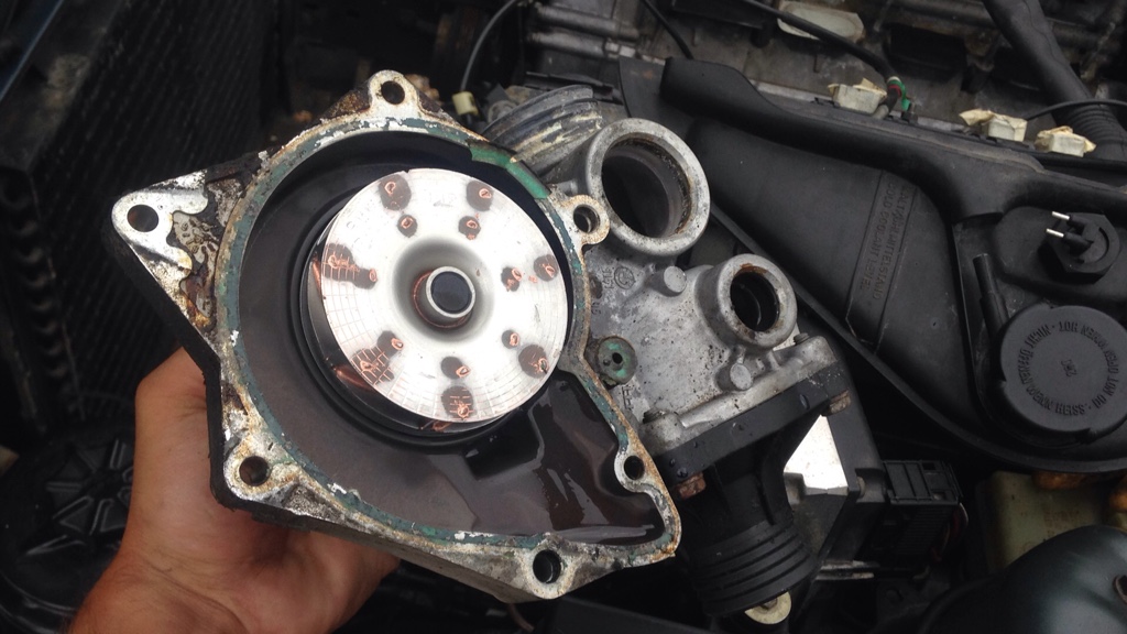

    Anche la pompa se ne va a farsi una vacanza:
    A giudicare dalle scritte pare essere l'originale, non ce lo vedo uno dei precedenti pezzenti a spendere 350 pound su un ricambio originale. E però in ottimo stato, nessun gioco o perdita, la terrò come ricambio.

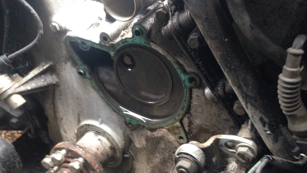

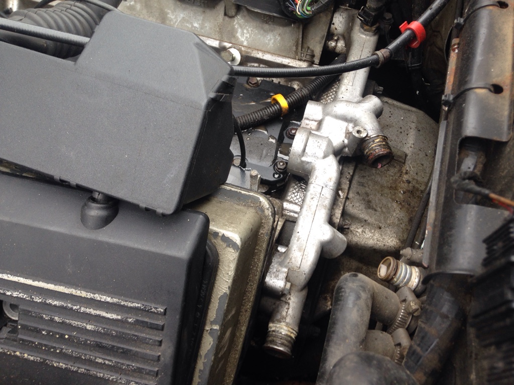

    Una volta tirata via la pompa e tubazioni ho pensato di fare 31 smontando anche il condotto che distribuisce l'acqua alle teste, già che ero lì..
    Il tutto mi ha permesso di smontare i sensori di battito ai quelli volevo dare un occhiata già da prima, ma anche di accedere alla guarnizione del condotto acqua principale, quello che ritorna il liquido alla pompa, nota rogna dei primi v8.
    Ecco i pezzi smontati oggi, manca la valley pan ancora non smontata
