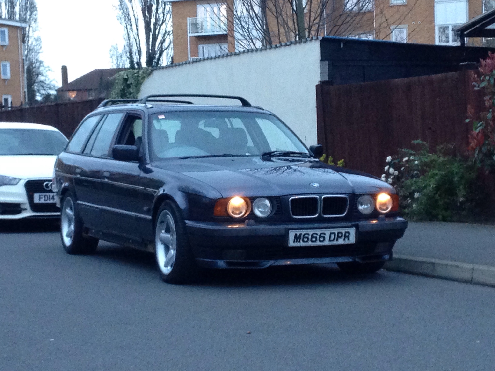

    Intorno alle 160000 miglia. Segna 145000 ma penso sia stata scalata visto che indicava più di 150mila in una vecchia revisione del 2012

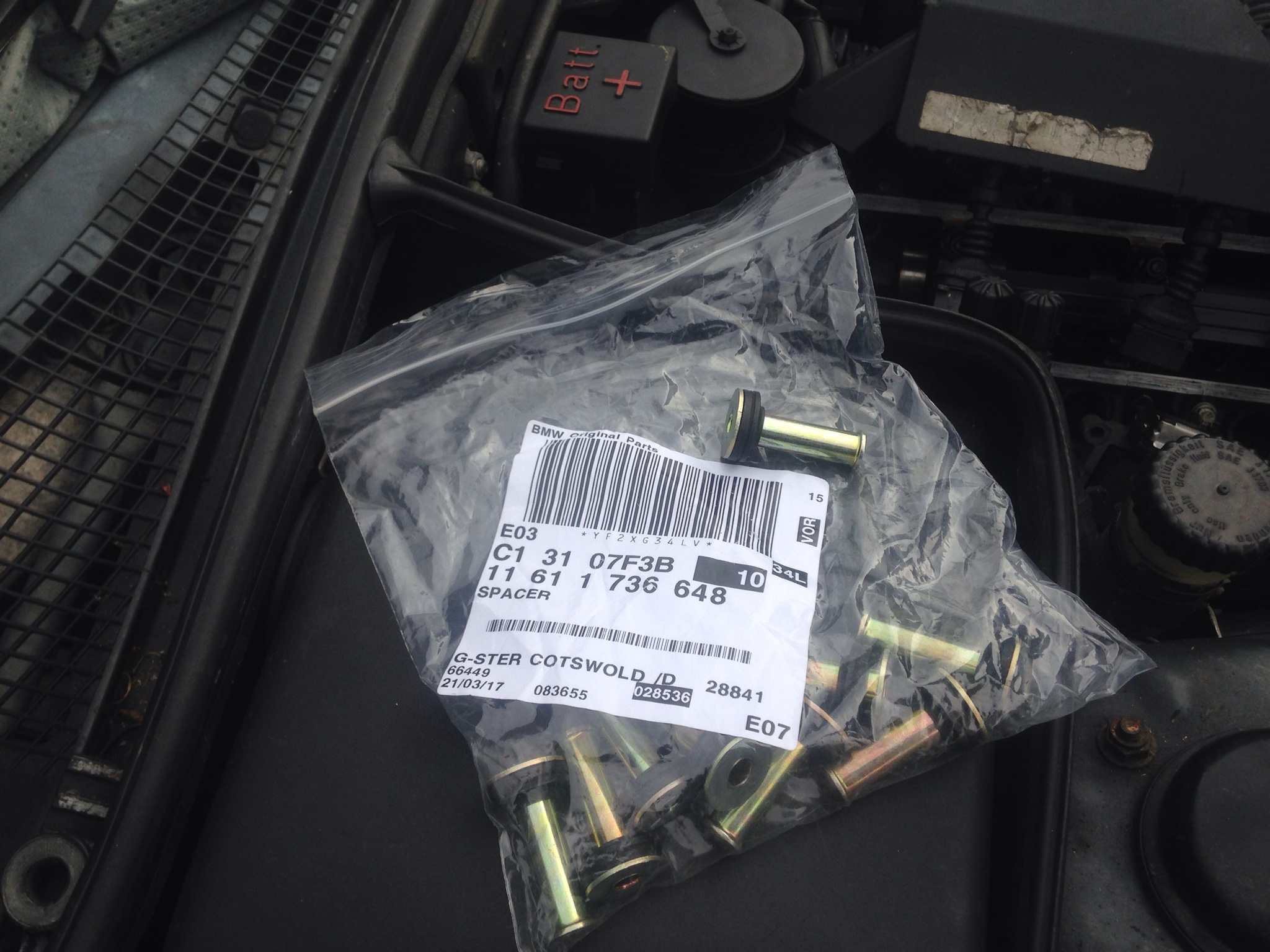

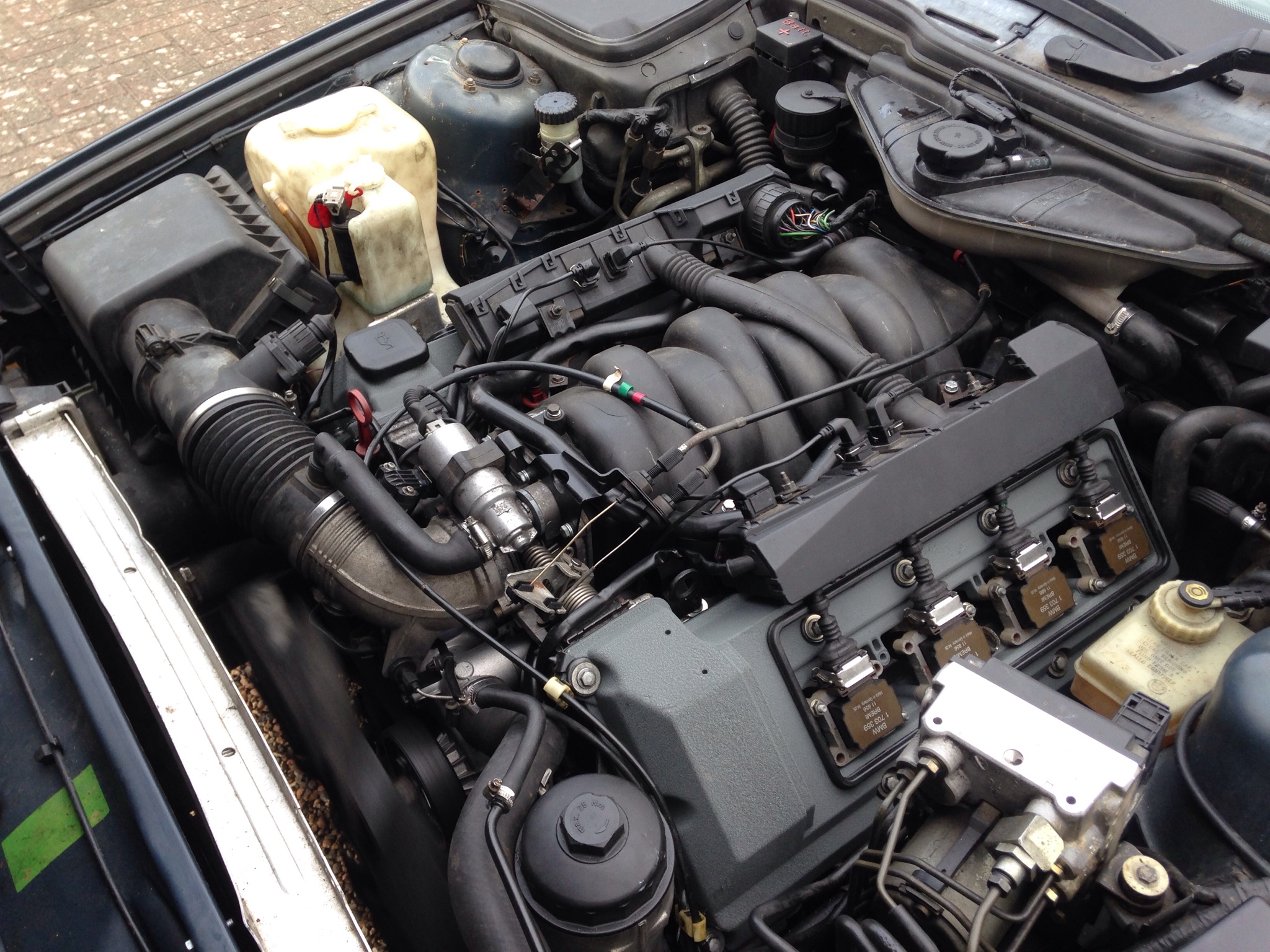

    Gli interni in questo momento sono usati come deposito ricambi. Sono in ottime condizioni a parte i pannelli porta posteriori, ma dovrei svuotare la macchina per fare una foto decente e al momento piove.
    Comunque, di recente ho fatto qualche piccola cacchiata così da non far sentire la macchina troppo sola.

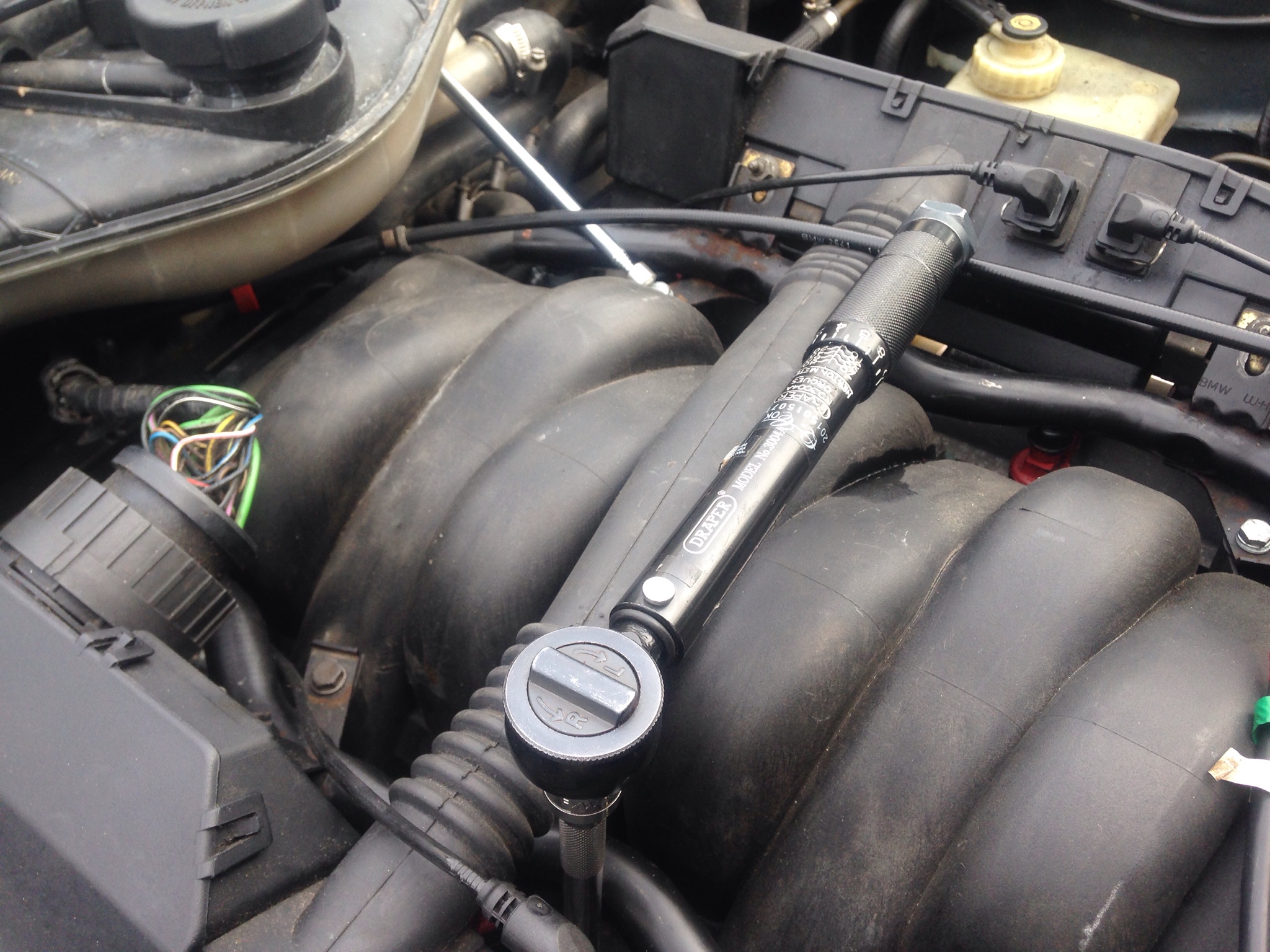

    Per prima cosa ho cambiato dei distanziali in acciaio che fanno da punti di montaggio per i colli di aspirazione. Li avevo persi chissà come quando ho pulito i collettori a lavoro e me ne sono reso conto mesi dopo quando li ho rimontati. Presi nuovi in BMW, affarone, e non sto scherzando!
    Tutto poi serrato per bene

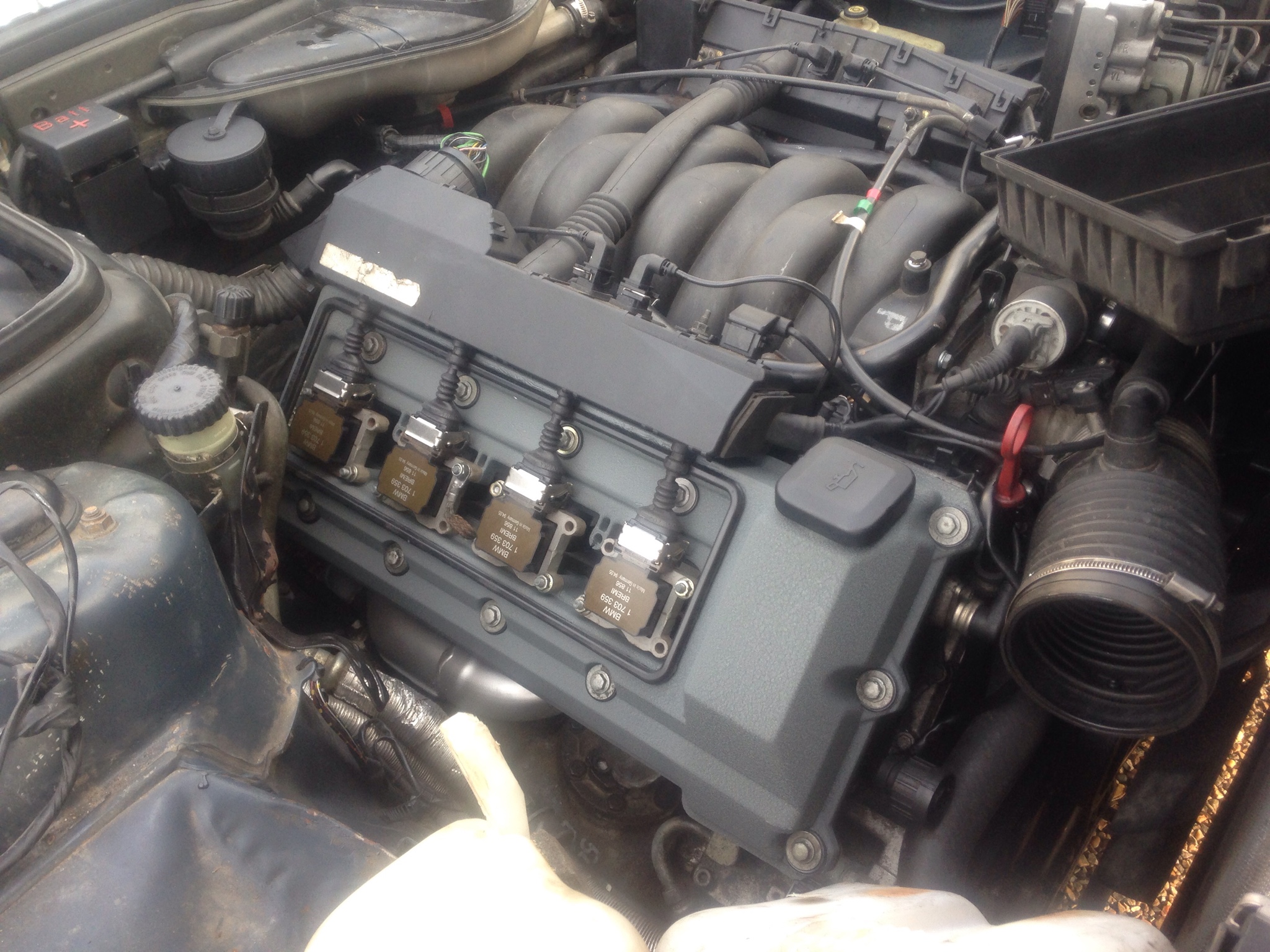

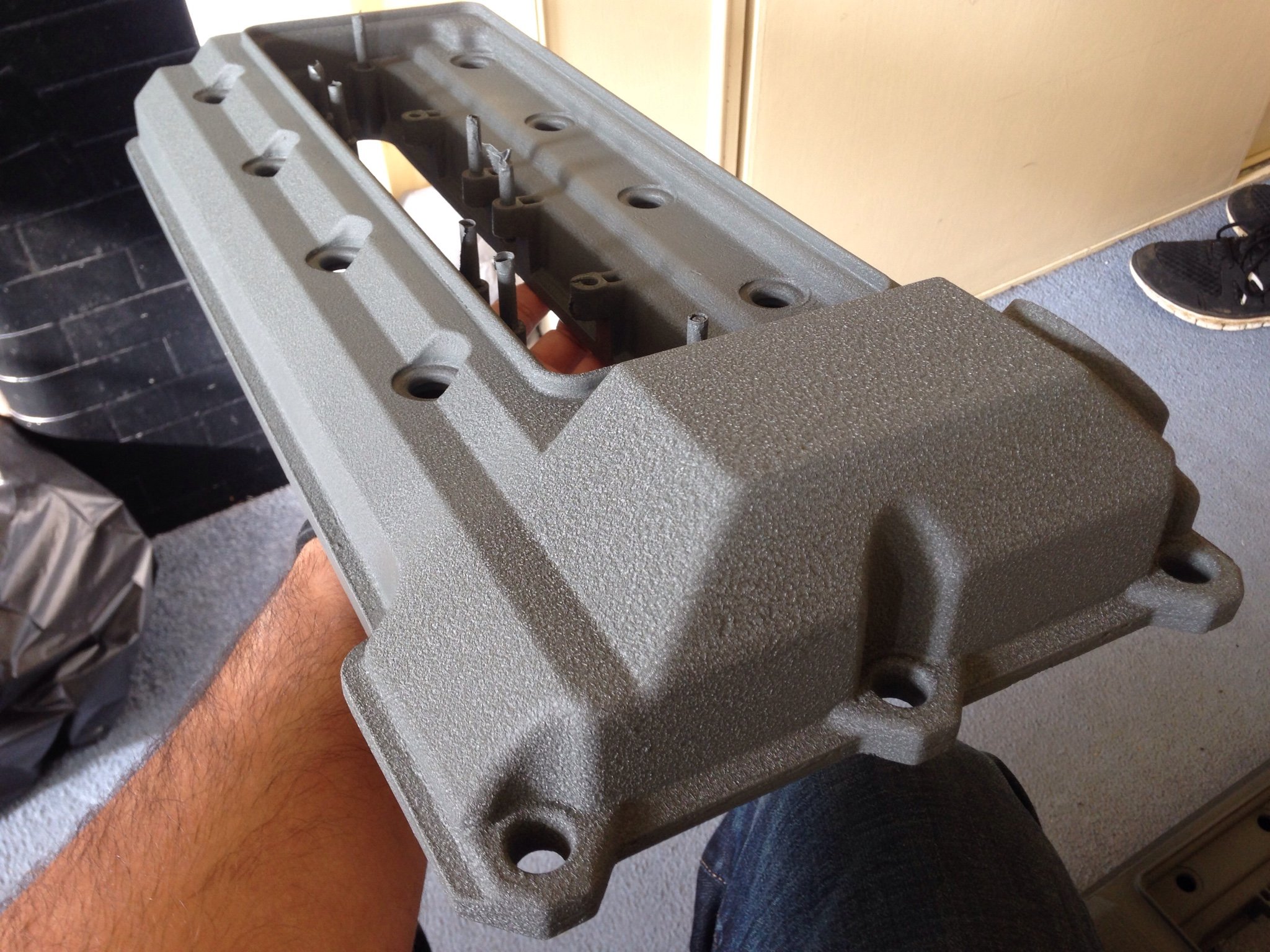

    Ho poi deciso di restaurare i coperchi punterie, erano scoloriti e pieni di graffi, ho pensato che se non lo facevo ora non lo facevo più.
    Eccole dopo sabbiatura e verniciatura
    Sono andato per un grigio scuro con finitura wrinkle, che in italiano significa rugoso o rappreso, insomma lo capite guardando le foto. Non pensavo venisse così scuro, credevo qualcosa tipo il colore originale ma sono contento che sia così, molto inusuale ma comunque di basso profilo; non volevo farle nere perché lo fanno tutti e neanche rosse perché non è una Ferrari o un Honda Type r.
    Detto ciò, ho scoperto durante il processo di sabbiatura che le coperture sono in magnesio, molto leggere ma anche difficilissime da verniciare per bene. Il materiale e estremamente poroso e irregolare, qua e là ci sono molti piccoli crateri che bisogna riempire di primer o stucco per avere una finitura accettabile, mi ci sono volute due settimane !
    Ho sostituito tutti i gommini di montaggio, le guarnizioni le cambiai l'anno scorso, pulita veloce e un po' di pasta e la macchina è tornata a ruggire, ho fatto qualche video magari lo metto sul tubo.
