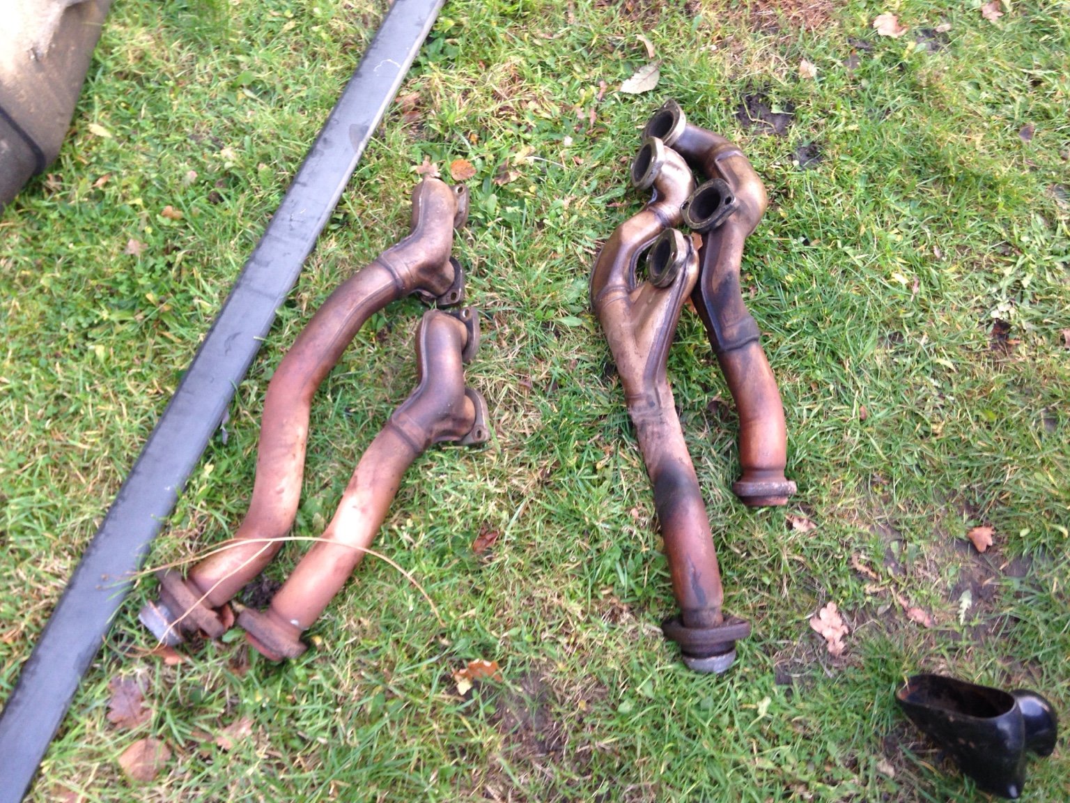

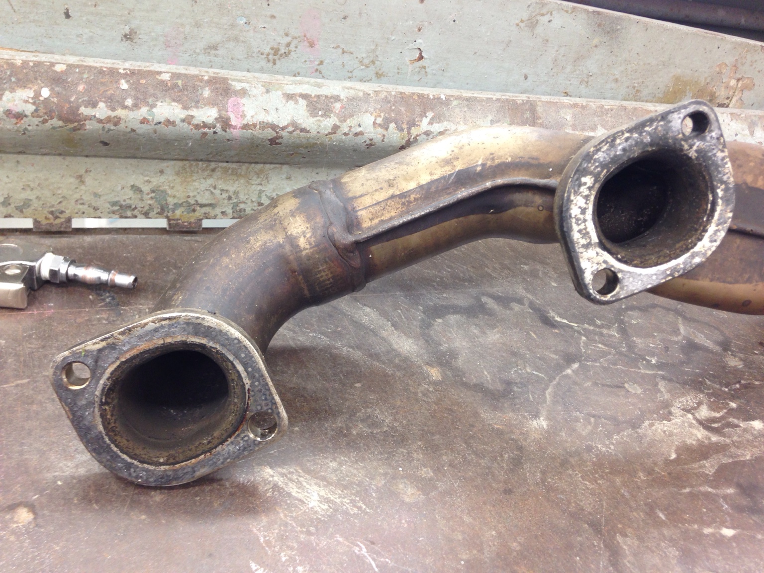

    Ecco quei figli di sultana finalmente sul lurido prato
    Che disegno del mazzo, eppure non cambiarono idea neanche per la M5 E39, sono esattamente gli stessi anche per un 5.0 da 400cv !
    Non serviva neanche tirarli via tutti e quattro, bastava la bancata lato guida (vostro lato passeggero, la destra insomma) dove ho scoperto c'era un dado lento, nulla di più. Evidentemente si dimenticarono di stringerlo quando anno fa sostituirono la scatola sterzo.
    Come ho precedentemente scritto, non ce la faccio a sigillare un collettore su quattro, li tiro via tutti e quattro, li sabbio, li vernicio e li rimonto con bulloni nuovi.
    Smontarli e stato un dolore, come per qualsiasi cosa riguardante questa macchina, spero un giorno che tutto questo abbia un senso.

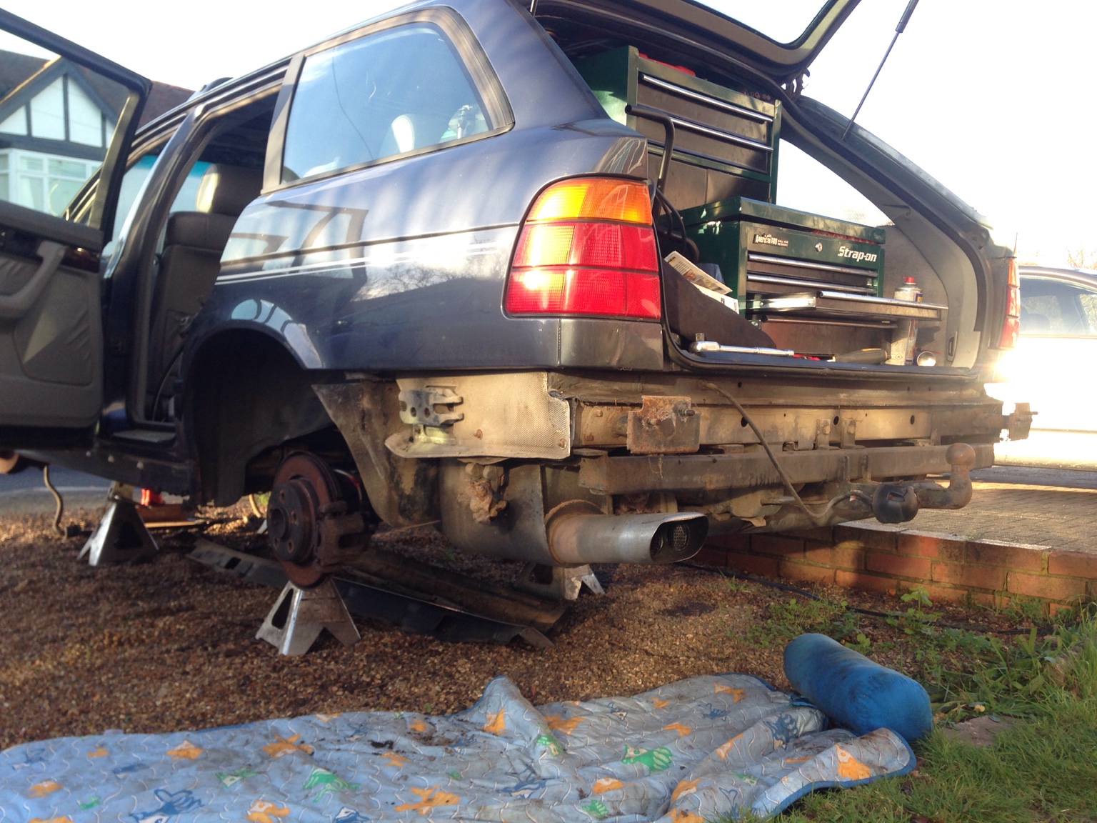

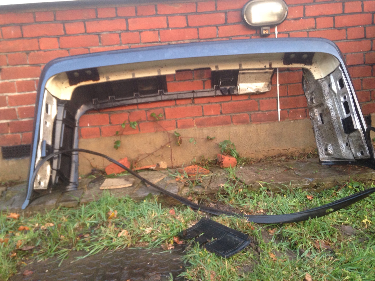

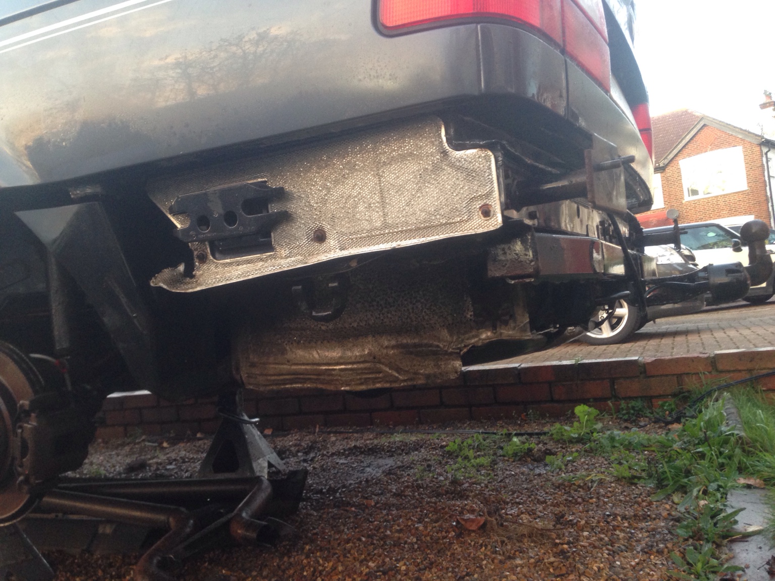

    Con lo scarico svincolato i centrali non ne volevano sapere di mollare la presa, ho perciò dovuto, lavoro di oggi, smontare il paraurti posteriore per accedere ai fissaggi della marmitta e provare ad agitare l'intero scarico muovendolo destra-sinistra, usando il suo considerevole peso per vincere la corrosione e smollare i collettori.
    Sono poi giunto alla conclusione che la marmitta doveva venirsene via per fatti suoi così da poter muovere i due centrali indipendentemente.
    Ha funzionato, ma la saldatura di uno dei tubi dritti ha ceduto, e ora ho un problema in più

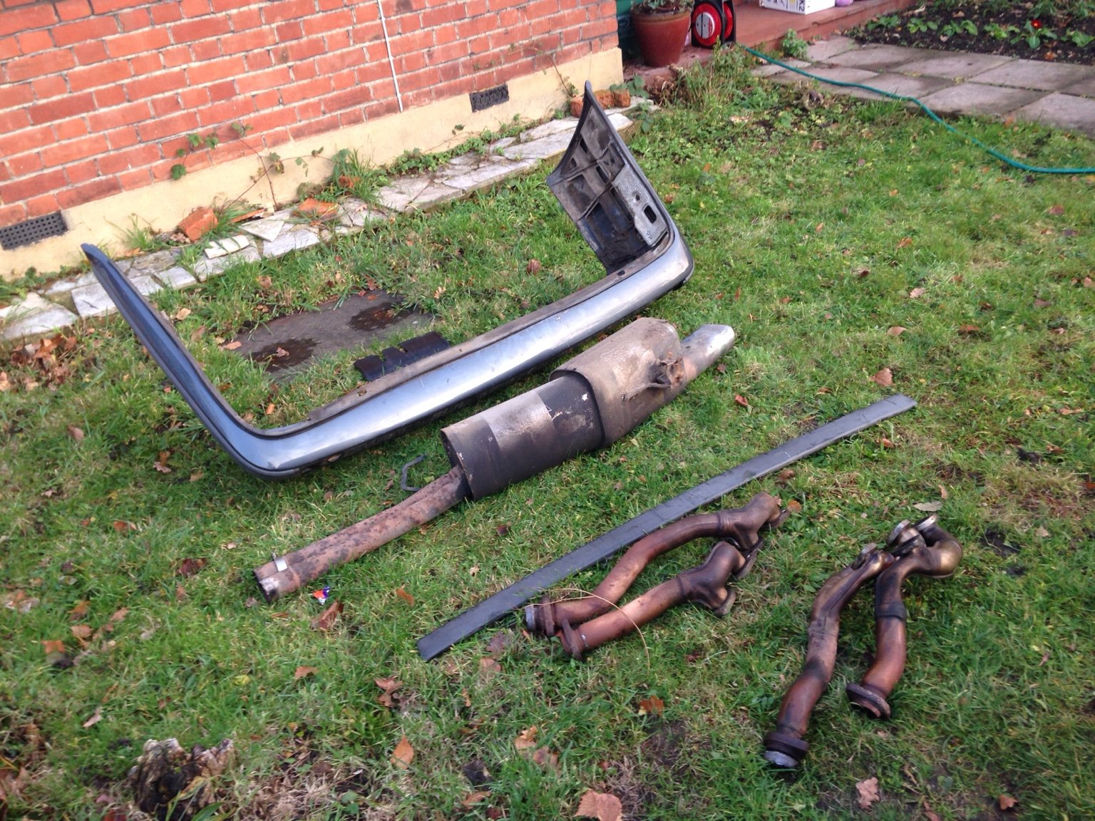

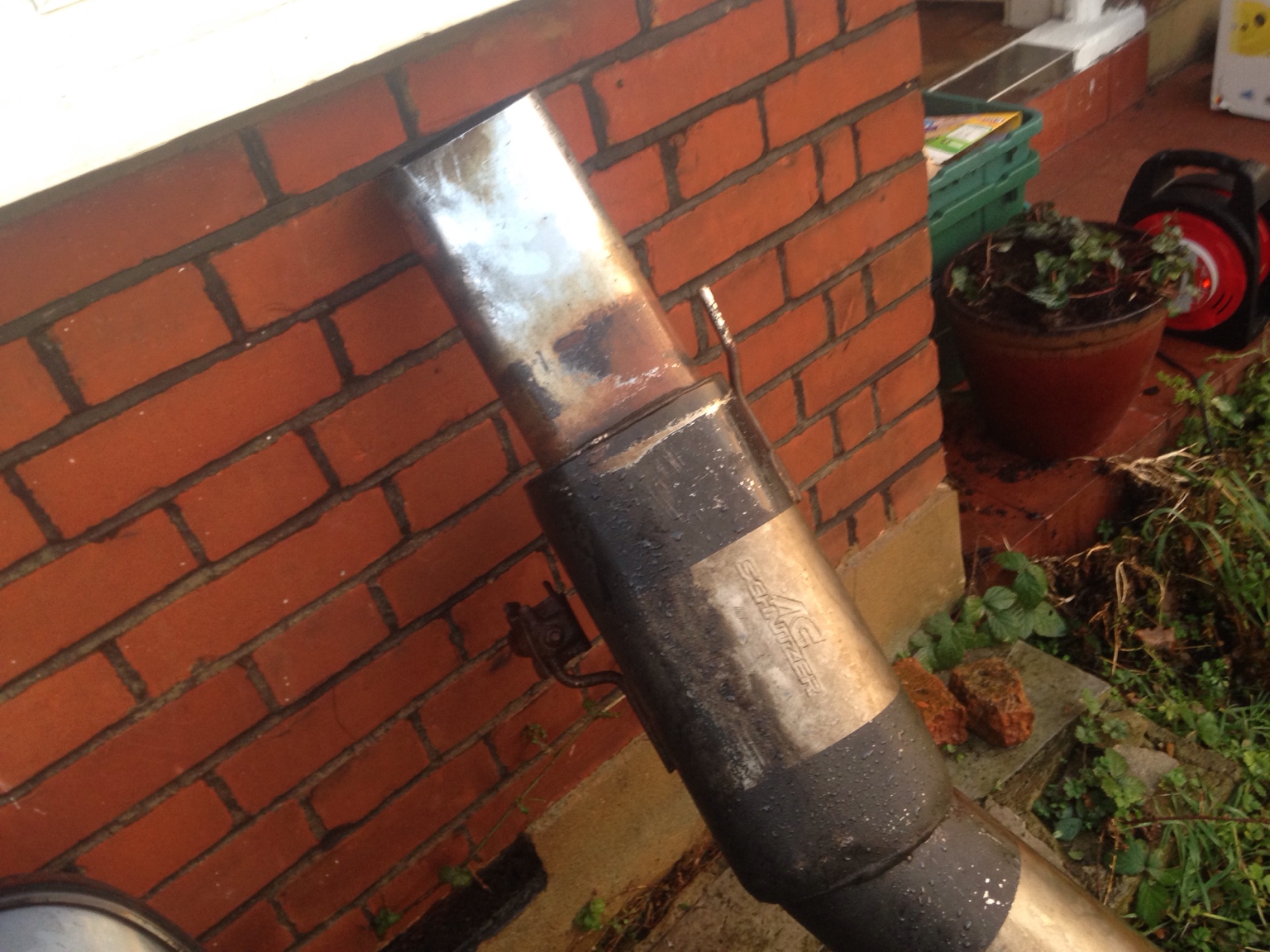

    Ecco una panoramica della giornata
    Ecco un particolare del finale, un Remus marchiato AC, pezzo estremamente raro e costoso, uno dei tanti che mi sono meravigliato di trovare in una macchina con una storia così travagliata.
    Ho dato un senso al tutto passando con l'idropulitrice dietro il paraurti posteriore, dove nessun autolavaggio arriva mai.
    Ho poi pulito il paraurti stesso dall'interno e fatto lo stesso con lo scarico. Roba senza senso ma mi aiuta a calmarmi.
    Ora c'è da sostituire la guarnizione in mezzo alla V, smontare il condensatore AC, e rimontare TUTTO.
    Ho dadi e bulloni sparsi ovunque, se ci riesco sarà pura fortuna.

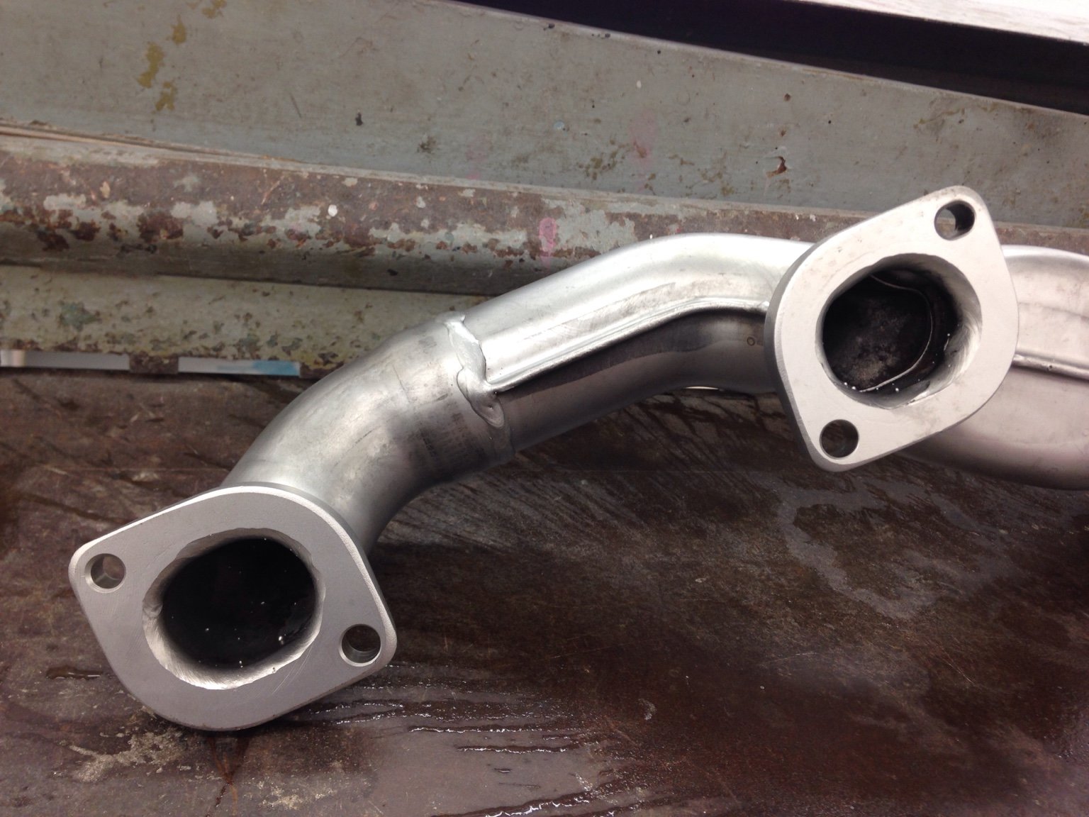

    i collettori sono gia stati sabbiati, vi mando una diapositiva

    Dal giorno alla notte! E' un portento 'sta acqua blaster.
