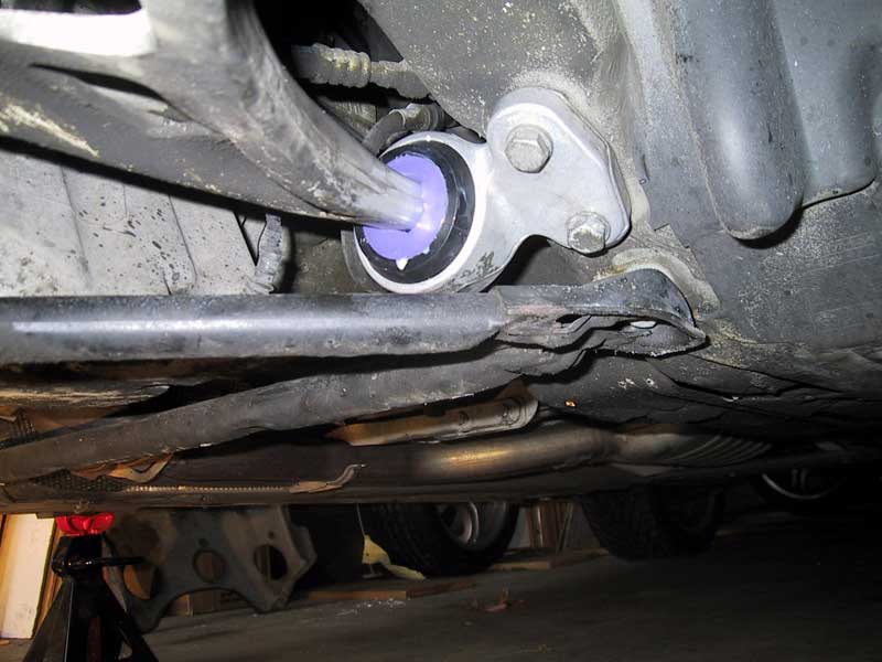

    ultime due domande:
    1) quale delle 4 circonferenze devo misurare? quella della barra che "entra" nel silent block, quella viola, quella nera attorno al silent block o quella grigia del supporto che incorpora il silent block?
    2) come faccio a capire se i miei sono usurati? farò cmq una foto per sicurezza...

    guarda che l'operazione e' molto semplice.. solo che con il tempo si induriscono .. ma non servirebbe nemmeno li ponte.. .. il problema e' unicamente estrarli.. bisogna ingegnarsi solo unpo.. tutto qui..
    pero' il risultato.. .paga!!

    diametro interno boccola!!!!!
    il tuoi per vedere se sono alla frutta:
    macchina ferma ti metti davanti alla ruota anteriore (ovvio) e gli tiri un calcio... se balla... cambiare!!!

    ehm...mi vergogno quasi a postare le foto...per pietà ometto quelle del silent destro...metto solo quelle del silent sinistro.....distrutto immagino.. che ne pensate?
    ho misurato la parte giusta (3^ foto)? era l'unico diametro che avesse un numero (preciso) corrispondere alle 2 possibili scelte (60mm o 66mm)....
