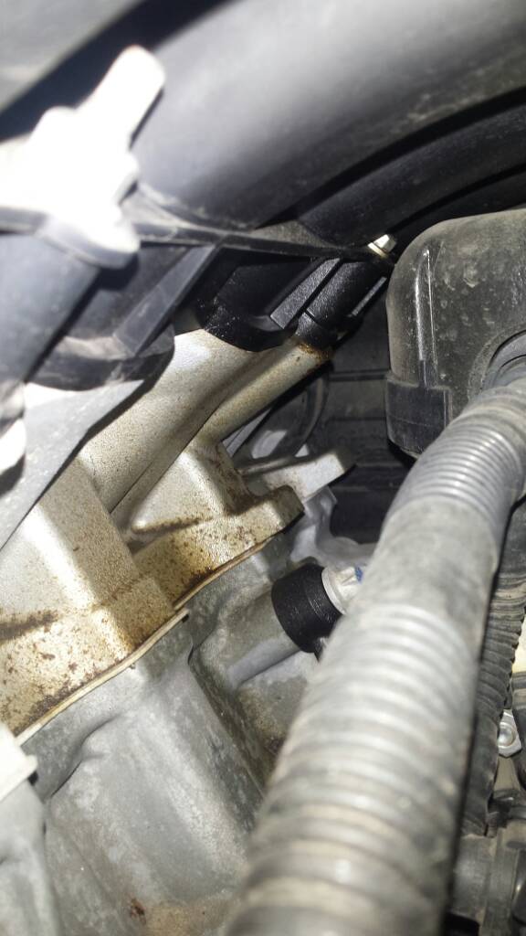

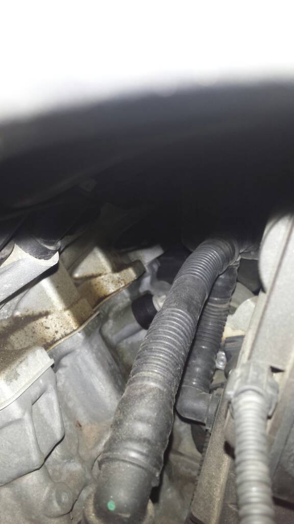

    Tra il cilindro 4 e 5 ho questo... secondo voi è normale trasudazione? Oppure che problema può avere?
    Non beve acqua ma il liquido raffreddamento non è limpidissimo presenta qualche scia di impurità non so se dovuto al fatto che devo sostituire il liquido refrigerante oppure... non so.
    Recupero vapori olio?
    Testata che trasuda olio?
    Sul pavimento non ho nessuna macchia e sotto alla coppa in corrispondenza del tappo di scolo é asciuttissimo.

    Se non c'è olio, non credo sia preoccupante

    Hai già cambiato la guarnizione della scatola filtro olio e scambiatore? Se no potrebbe essere quella oppure un trasudamento dal collettore di aspirazione. Bulloni coperchio valvole tutti sani?

    Ciao grazie dell interessamento ma ho risolto... quando mi hanno aperto il coperchio valvole a settembre probabilmente ha sgocciolato e in effetti quello sembra olio vecchio cotto. In effetti non sgocciola da nessuna parte e la guarnizione dello scambiatore olio l ho fatta cambiare l anno scorso.. per fortuna non è nulla
