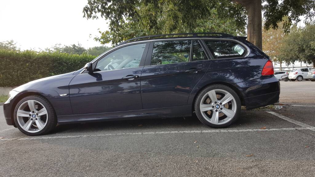

    10.262
    325xi Touring M-sport
    Salve ragazzi, la prossima settimana se è pronta finalmente ritiro una bella 325xi touring 2,5cc 218cv. Sono fresco di Bmw è penso che devo imparare molto.

    Si è vero, scusate!Presa da un conce Bmw ad Imola, unico propietario, versione Msport nero 2007, cambio manuale, tagliandata bmw fino a 164mila km, cerchi 18....

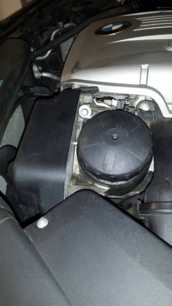

    Sinceramente non so da dove cominciare, devo prenderla e cominciare a girarci. Dopo la prova mi è sembrato che andava tutto bene, uniche cose che ho notato e una perdita d'olio da sotto la cartuccia del filtro olio motore (mi cambiano l'oring dicono) e la vaschetta dell'olio servosterzo un pò imbrattata (mi hanno detto che sono gli sfiati). Sotto da quello che ho visto era tutto asciutto, la carrozzeria e gli interni non stavano in perfette condizioni, ma da quello che ho letto qui per gli interni è normale, per la carrozzeria ovviamente dipende dal primo proprietario.... ah! mancava un' litro d'olio motore dopo circa 10mila km dall'ultimo tagliando, è normale?

    Anche io avevo una perdita d olio vicino al filtro causa guarnizione dello scambiatore seccata.. lavoro in BMW da 300 Euro.. la guarnizione costa una 50ina tutto il resto è manodopera.. per farti capire la perdita é di fianco al filtro olio.. nella foto sotto a sinistra del filtro dove c'è Quell incavo. Come vedi ora é asciutto

    Esatto apripista987, hai centrato il problema e quando ho aperto il cofano si notava subito. Certo la riparazione è un po cara ma va fatta. Per il discorso dello sfiato olio gli ho detto di pulire bene, se non l'hanno fatto loro lo faccio io tanto devo già pulire bene il vano motore perché tutto sporco. Un' altra cosa strana che mi ha detto il meccanico è che gli ammortizzatori vanno fatti intorno ai 300 mila km, e la catena di distribuzione mai.....
