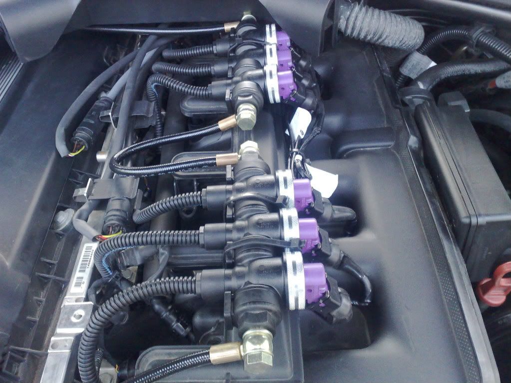

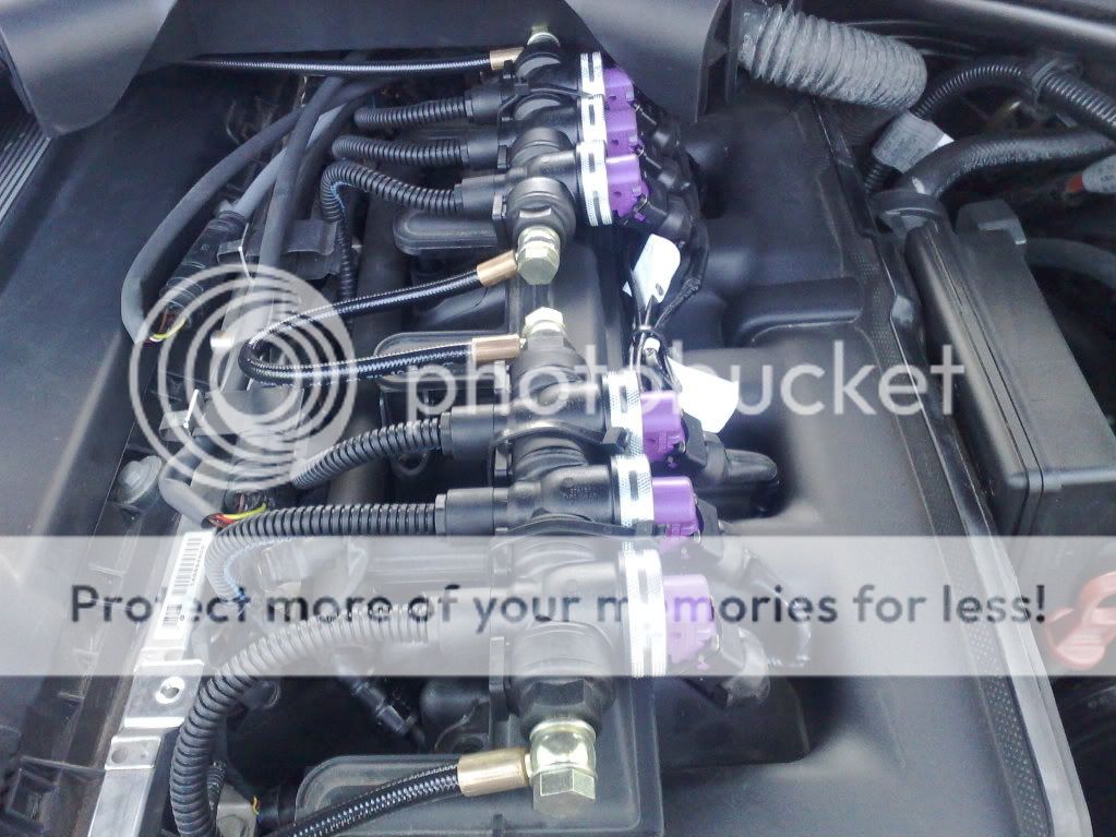

    #-o Stai facendo un minestrone..., la staffa di cui ti ha parlato è tutt'altra cosa, serve a tenere gli iniettori in orizzontale, per cui poi sono necessari dei tubicini di prolunga che arrivano al collettore (su cui vanno installati gli ugelli, e che va cmq forato). Questo tipo di installazione è la più sconsigliata con l'iniezione liquida...
    Su Vialle non abbiamo niente da imparare, anzi possiamo dare qualche lezione...
    questa sotto è l'installazione che andrebbe EVITATA specie sui nostri motori:
    Ultima modifica di un moderatore: 8 Settembre 2009
  16. BavarianLord29
    BavarianLord29 Amministratore Delegato BMW
    3.747
    186
    26 Febbraio 2008
    Spoleto
    113.809
    320Ci-E46 Straight six 150HP
    la staffa primaria anche se mette le elettrovalvole in orizzontale non coprota nulla dato che il carburante è gettato a pressione..comunque va sopra al pezzo1.. poi sotto al gruppo 3 vengono posizionati degli adattatori che ricevono i tubi del gas che scendono dalle elettrovalvole.
    comunque l'ho visto e provato pire io, come detto sopra..la vialle per bmw li fa così,,poi se l'impiantista vole farlo diverso è per sua scelta ma non perchè sia meglio..ce ne sono tanti che mettono l'attacco del gas sul paraurti perchè non hanno voglia di metterlo nello sportellino del tappo benzina..c'è anche chi si dimentica i bulloni e magari viene pagato a peso d'oro..
  17. ROX
    ROX Presidente Onorario BMW
    7.428
    463
    17 Aprile 2007
    3.391.465
    330xi Touring e46 '02
    senti, dovresti aver imparato a conoscermi, perchè non affermo MAI cose di cui non sono sicuro al 100%. Ho TUTTI i cataloghi dei RICAMBI Vialle, TUTTI i manuali di installazione Vialle, ti posso dire i codici di ogni componente/ricambio. E ti sto dicendo che NON ESISTE il distanziatore a Y di cui parli per Vialle. Lo hai visto in altri impianti (e GASSOSI) ma non su un Vialle.
    Altrimenti aspetto foto di questo impianto di cui parli, che se esiste non è stato fatto secondo istruzioni; se davvero esiste sarebbe bello vedere delle foto;
    L'impianto Vialle si differenzia dagli altri proprio perchè non si può installare a "fantasia" dell'installatore e questo è uno dei punti di forza.
    Ci sono 3 sistemi di installazione degli iniettori per Vialle:
    1°) quello che ho io e quasi tutti quelli che hanno installato nel forum: è il più affidabile perchè non hai alcun tubo/prolunga a valle dell'iniettore; questo tipo di installazione naturalmente non si può fare su tutte le auto perchè bisogna valutare lo spazio presente sul collettore; sulle nostre nessun problema:
    2°) è quello che ho postato (sconsigliato) un post fa; quello con cui Vialle è rientrata in Italia, perchè essendoci i tubicini hai una maggiore flessibilità di installazione e posizionamento degli iniettori, tradotto: installabile su più auto. E' una idea valida per ampliare il parco macchine, ma bisogna rispettare alcuni vincoli come ad es. la lunghezza max dei tubicini, che se cominciano a superare i 7 cm creano problemi di vuoti d'aria all'interno dello stesso in fase di rilascio specie sulle auto più spinte come le nostre. Quindi se possibile EVITARE;
    3°) flange prefabbricate comprensive di ugelli da installare su quelle auto che hanno i collettori tortuosi e su cui è improponibile l'installazione di un iniettore con il sistema N°1 o 2 perchè non sarebbe possibile neanche forare. Anche qui quindi ci sono i tubicini di prolunga, obbligatoriamente, in pratica sono dei distanziatori da applicare al collettore con integrati gli ugelli:
    E' evidente quindi come il sistema N.1 sia il migliore in assoluto, senza alcuna controindicazione, ma solo vantaggi, anche estetici.
    Con questo non dico che il sistema della Y se fosse implementato non sarebbe una buona idea, anzi... ma non è immediatamente utilizzabile una Y come quelle che si usano per i gassosi, perchè quelle hanno un imbocco per i tubi del gas di circa 1 cm di diametro, fatto per il gas "gassoso" che se ne frega di sbattere da qualche parte. Per il liquido, o il tubicino diventa un "prolungamento" dell'iniettore, oppure se troppo largo, sbatterebbe subito alle pareti venificando tutto, tempi di iniezione, possibilità di congelamento per accumulo, ecc. ecc.
    Spero di essere stato chiaro, se vuoi altre info possiamo continuare sul 3D che ho in firma dedicato a questo impianto, perchè qui direi che siamo abbondantemente OT.
