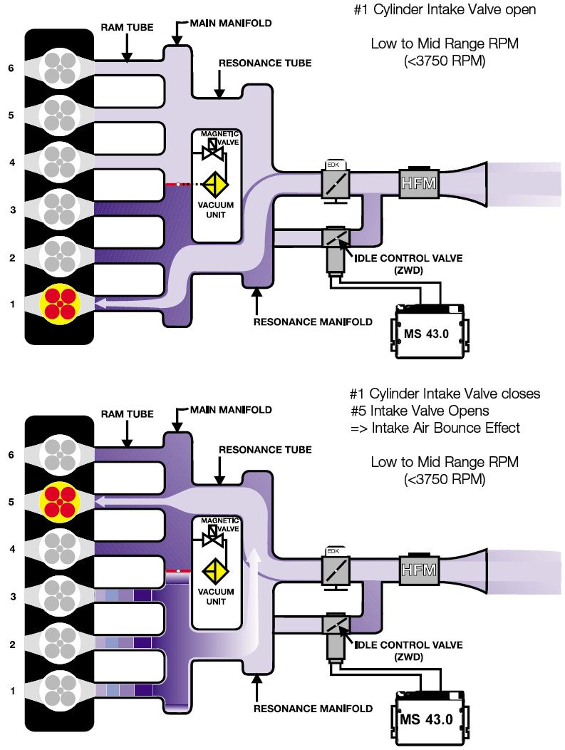

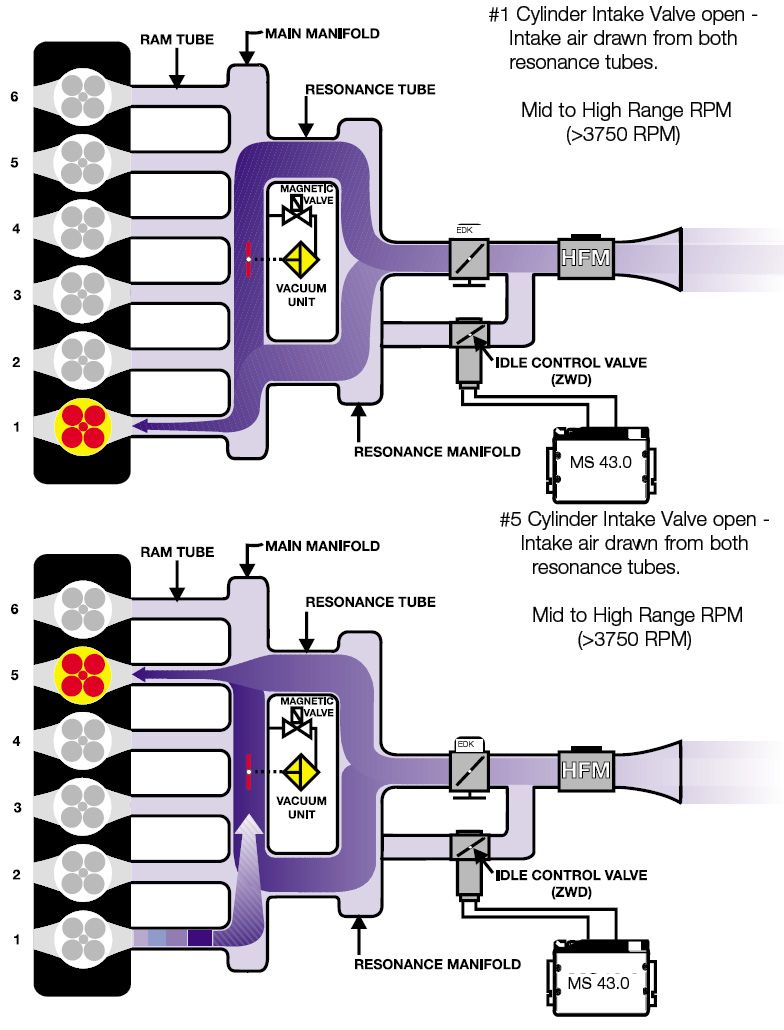

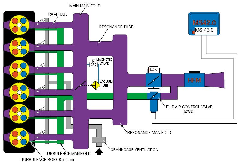

    Riporto dal report di Adam, che avevo postato tempo fa, relativamente all'enorme tuning effettuato sulla sua 330ci, veramente impressionante:
    Again, this is a part that flows pretty darn good right from the factory. With a few modifications,(Mostly to mount a different throttle body) the Speed World Challenge and Grand Am Cup cars make good power with them. The most noticeable (visually) modification that most race cars make is the removal of the idle air circuit. The DISA valve is also removed from many intakes to improve higher RPM performance. Being that this is a “how to” thread, I thought I’d post some images explaining how the M54B30 intake manifold works.
    This is the airflow circuit diagram for the intake; the green is the Idle control circuit, and the purple is the intake air circuit:
    The following shows Low RPM airflow with the DISA valve closed:
    The following shows High RPM airflow with the DISA valve open:
    And the DISA valve in person:
    I think at this point, it’s pretty apparent that BMW has really done their homework on how to make power “under the curve”. The question is, can you get more out of the stock piece by playing with the internal plenum volume, removing the DISA valve, or modifying the intake runners? I intend to find out.

    In generale dice che il collettore di serie è di ottima fattura, e molti team sportivi ottengono grandi performance con poche modifiche, molte delle quali necessarie per adattare corpi farfallati di dimensioni maggiori. E alcuni hanno rimosso la valvola (e il relativo circuito d'aria) di cui parliamo noi per ottenere migliori prestazioni in alto.
    Dopo di che spiega il funzionamento della "farfalla del minimo" (ZWD), e qui mi sorgono un pò di dubbi su eventuali benefici della sua rimozione. Perchè come si vede dallo schema, questa farfalla oltre a lavorare al minimo, funziona anche da regolazione della "dimensione" del collettore, e sotto i 3750 giri è chiusa per aumentare la velocità dell'aria, mentre sopra questo regime si apre per aumentarne la quantità.
    Quindi sembrerebbe un buon compromesso. Devo chiedergli se poi l'ha tolta o no, tanto ho la sua email. Dalle foto successive la valvola sembra ancora al suo posto...
    In teoria però, la sua rimozione non dovrebbe portare benefici in basso, ma casomai in alto... :-k
