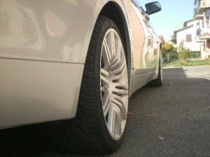

    la vedo piccolina la foto, come faccio a vederla a tutto schermo in buone risoluzioni?

    ce poco da vedere una catacombe di gomme e cerchi in un anno.
    è chiaro che io la uso per lavoro, per divertimento mai e tutto ciò ha un costo notevole irrecuperabile.
    ok il piacere ma non cosi.
    casualmente bmw sul f10 monta le 18 con gomme piu alte.

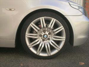

  12. (ALFIO)
    (ALFIO) Secondo Pilota
    659
    186
    23 Ottobre 2010
    emilia e.... romagna
    30.066.210
    530d f11xdrive futura
    quoto! sulla mia ho i 245/35 e lo spazio, come si vede tra gomma e parafango, è proprio risicato

    Infatti, sono quelli che vorre mettere io,sono i 172M giusto?
    @Alfredo,hai anche i distanziali?
  15. (ALFIO)
    659
    186
    23 Ottobre 2010
    30.066.210
    grazie il conte ! se quella in firma è la tua.....ti ripasso i complimenti.
    esatto grazie dil. canale ant 8 e post da 9,5 .nooo distanziali! anche se...esteticamente potrebbero starci ma,il codice so che non consente l'aumento di carreggiata o mi sbaglio!
