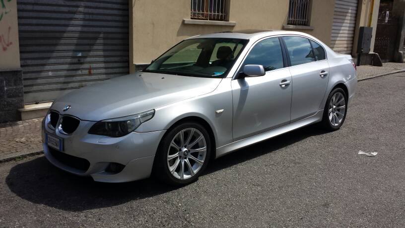

    Alla fine ho trovato dei cerchi da 18 usati con qualche segno ma quasi regalati e con le gomme ancora buone e li ho presi.... Male non stanno...

    Non male, davvero. Ora va cambiata la firma ;) /emoticons/wink@2x.png 2x" width="20" height="20" />
