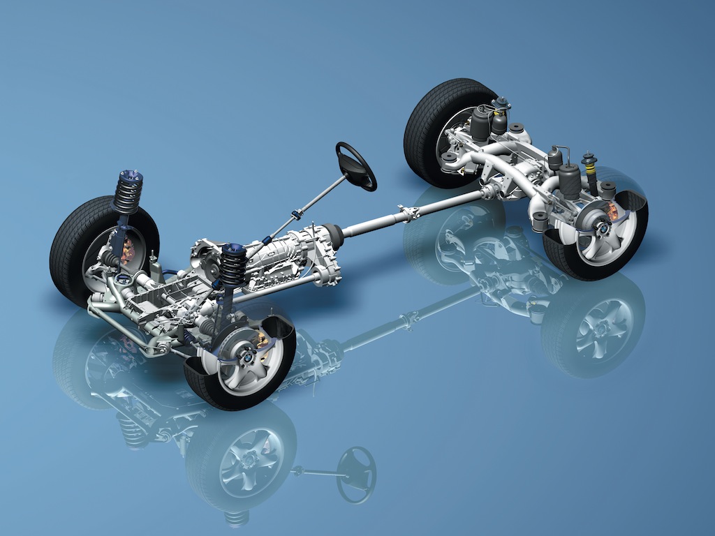

    Si ma, scusa l'ignoranza. Hai una "X" e ci sei arrivato in concessionaria con l'auto. Con l'albero di trasmissione rotto non avresti avuto trazione su uno dei due assali.
    Questo dovrebbe essere lo schema:

    Non saprei, allora probabilmente avevo trazione solo su uno degli assi, la macchina camminava ancora ma con fatica e faceva rumore tremando tanto. Quello che non capisco è come può rompersi un pezzo di meccanica del genere, sempre che sia quello ad essersi rotto, ma non credo che l'officina mi abbia mentito
  10. spadiz
    24.489
    2.149
    5 Luglio 2005
    163.772.433
    Potrebbe essersi rotto il rinvio o l'albero che porta la trazione sull'assale anteriore, anche perchè credo se fosse stato quello posteriore avresti avuto anche problemi al cambio.
