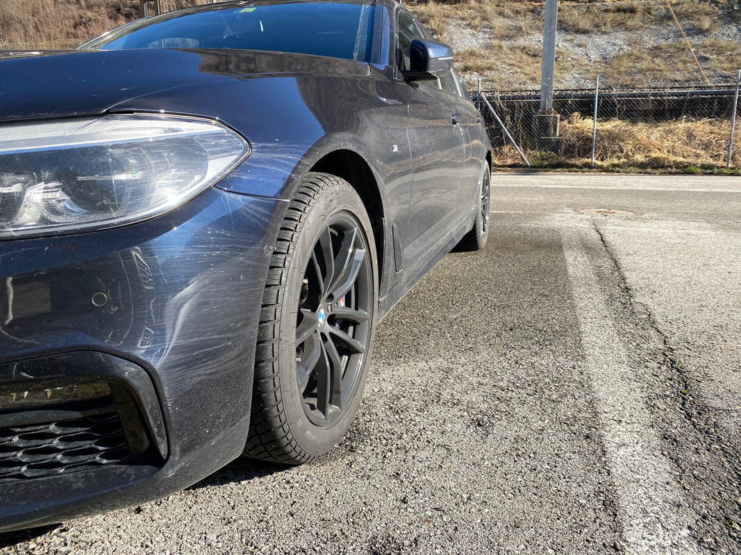

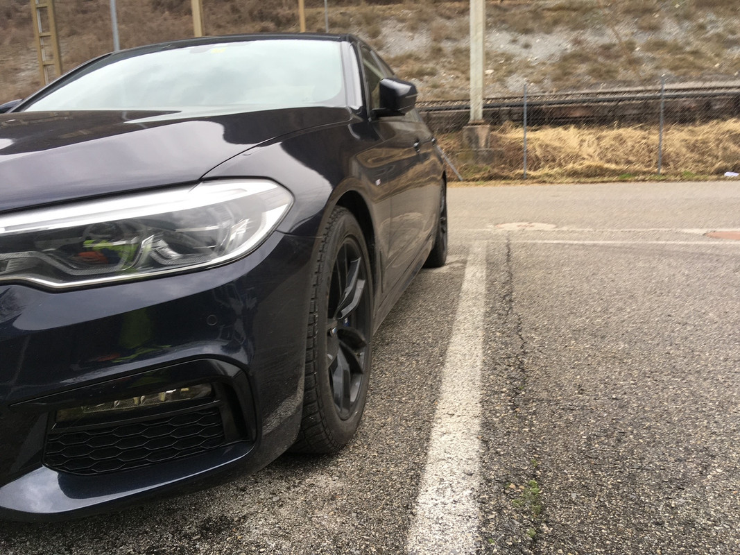

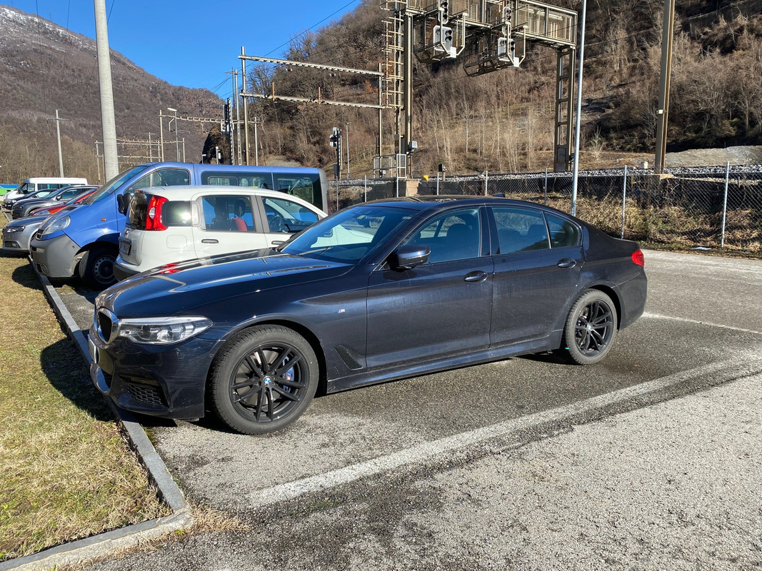

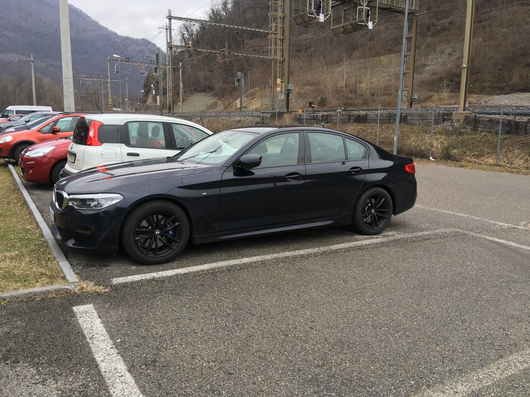

    Installate ieri 4 molle Eibach che hanno abbassato l'auto di -2cm (compromesso per me più che ottimo):
    Prima:

    Ciao, mi trovo meglio: la sento più "acquattata". Per le risposte degli ammortizzatori non ho notato grossi differenze, non avendoli toccati.
    In giro tra dossi e rampe non ci sono problemi, l'abbassamento è si di 2cm avendo la versione xDrive mSport, ma se si ha la versione sDrive mSport scende di soli 1,0-1,5cm
    Visto il costo irrisorio lo consiglierei.
    Per informazione il codice prodotto per le molle Eibach per la g30 530xd mSport con sospensioni adattive è: E10-20-022-02-22
