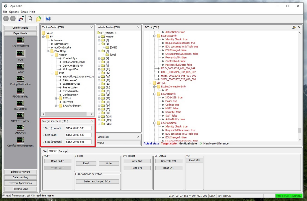

    Qualche giorno fa ho installato E-Sys solamente per poter capire che versione (i-step) ho installato sulla mia auto.
    ecco quanto visualizzato:
    non si legge benissimo, ma è la versione 20-03-548, quindi di marzo 2020.
    Sapendo da tempo di un grosso software update di luglio, e del mio cambio treno per l'inverno, ho preso appuntamento lunedì 26 per un aggiornamento in concessionaria. Dovuto anche dal fatto che un paio di volte mi si è "inchiodato" il tachimetro lato info (dove appare il consumo istantaneo, potenza impiegata...), e con il nuovo iOS 14 mi ha creato difficoltà con il bluetooth.
    Vi farò sapere poi quale versione mi installano e come andrà!

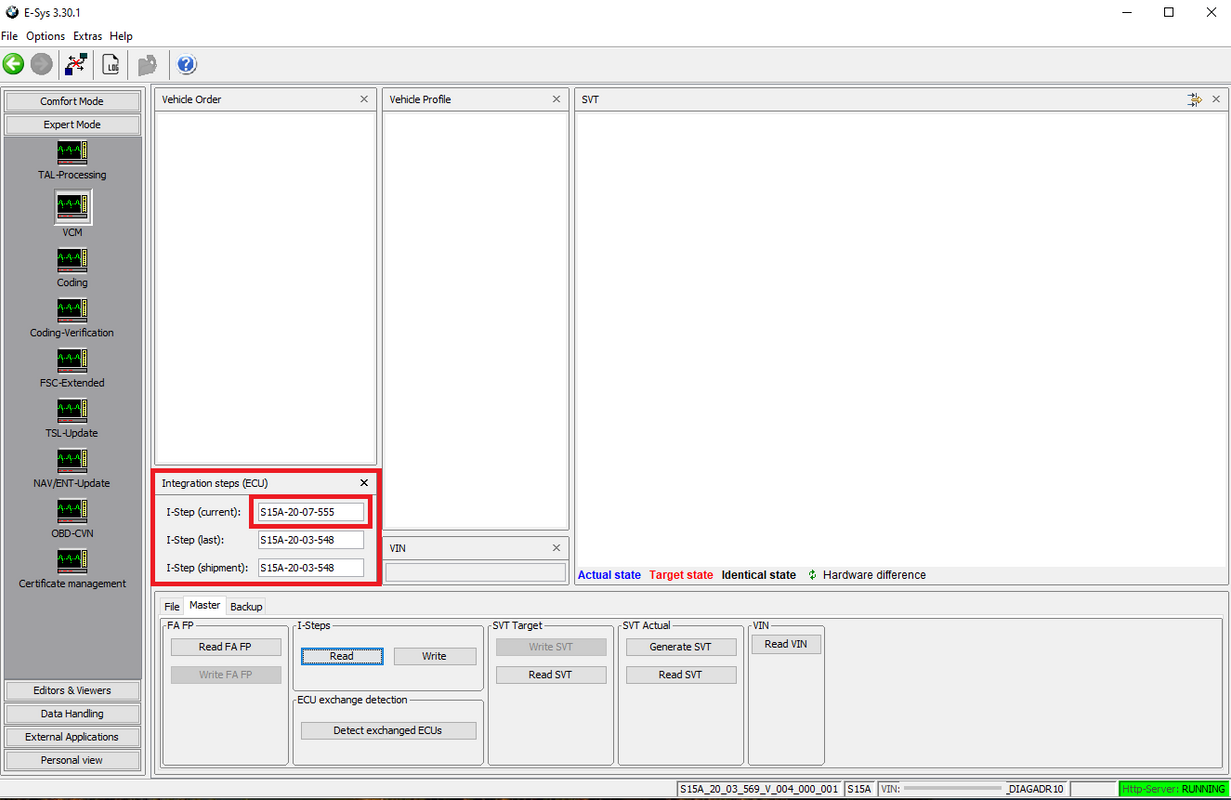

    Rieccomi, treno invernale montato, ed aggiornamento effettuato dalla concessionaria:
    Sistema aggiornato a 07-2020

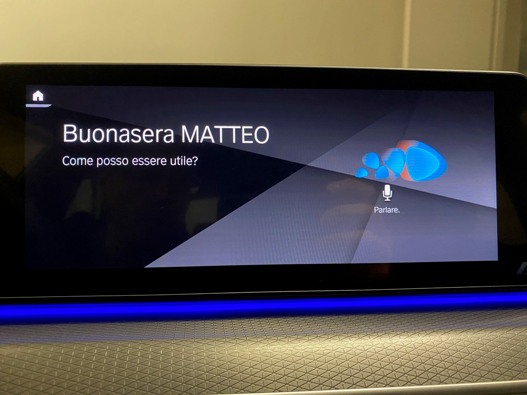

    nuovo Personal Assistant (sembra più "intelligente") è cambiata anche l'animazione:

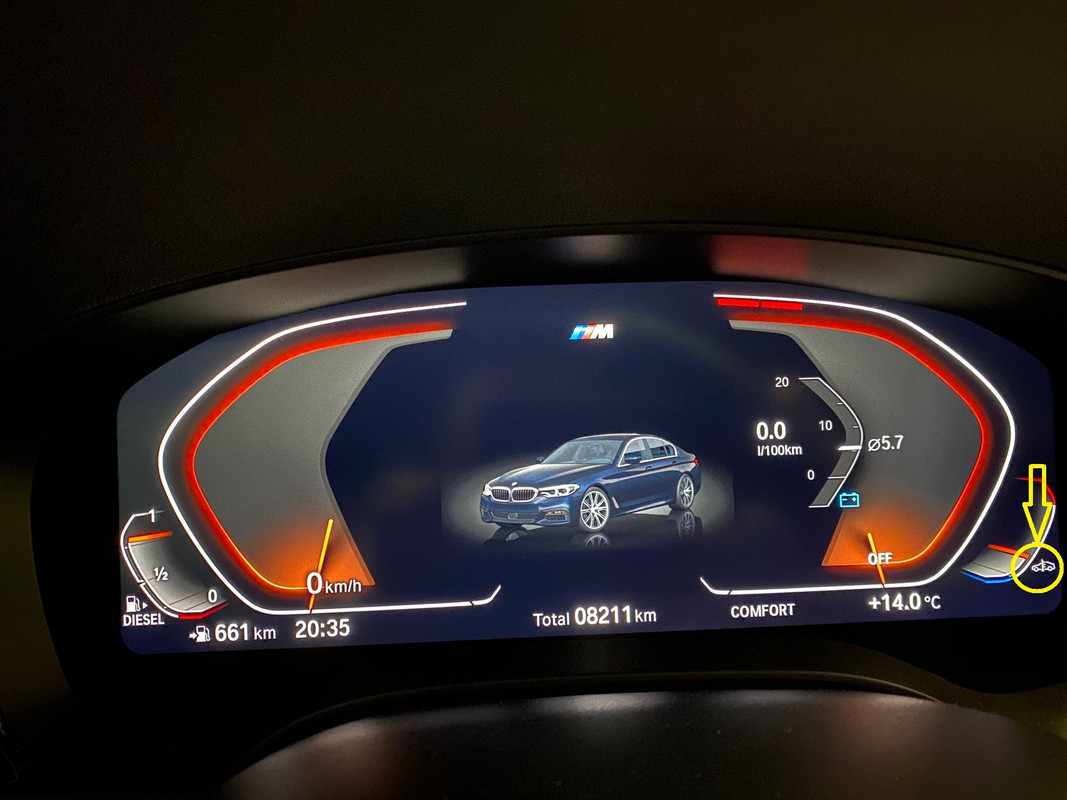

    piccolo cambiamento all'interno del tachimetro con aggiunta del simbolo olio/auto:

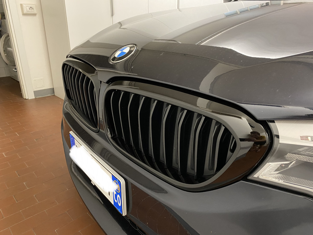

    Ecco un paio di piccoli cambiamenti:
    - griglie nere
    - terminali di scarico nero cromo

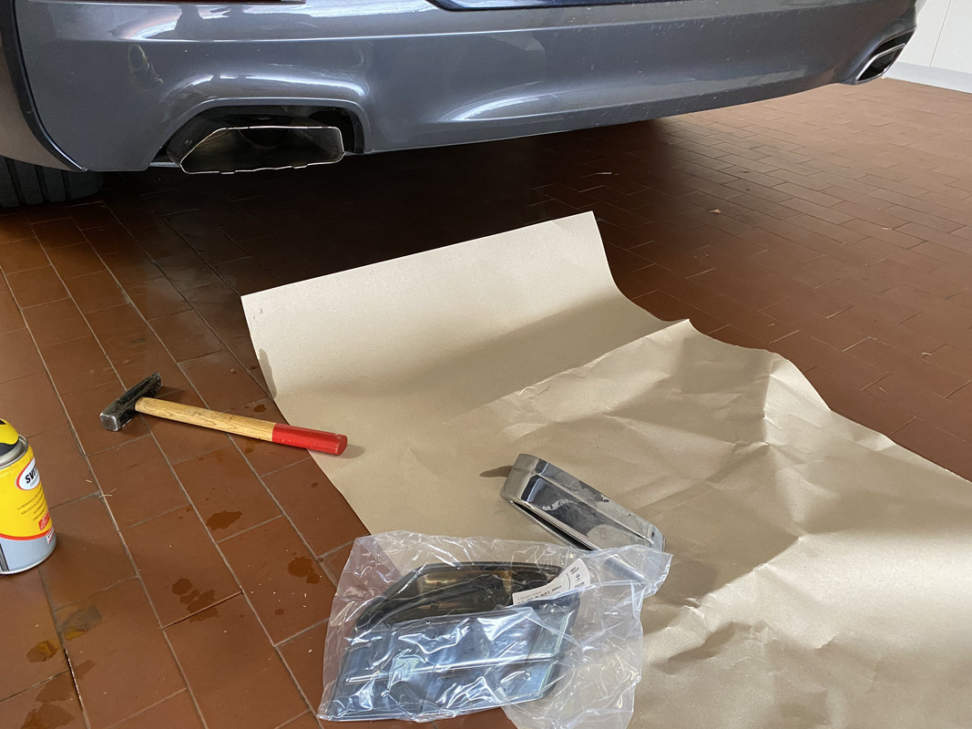

    entrambi ricambi originali, una mezz’oretta di tempo per cambiarli entrambi con molta facilità. C'è solamente da avere un po di accortezza per i terminali che vanno inseriti facendo attenzione alle linguette superiori della tubazione, ma per il resto... davvero semplice!
    un paio di foto (non artistiche ma pratiche!):
    - per i terminali è sufficiente dello Svitol o WD40 per agevolare l'estrazione, un piccolo martello per estrarlo (mettete un piccolo stocco in legno o plastica per preservare lo stato del terminale "vecchio"):
    il look è più "aggressivo"
    - per le griglie anteriori, vi consiglio di utilizzare utensili di plastica necessari allo smontaggio delle plastiche (online se ne trovano a tonnellate), come su youtube trovate tutorial sullo smontaggio, molto facile:
