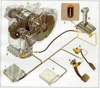

    Di norma si impiegano centraline gestione del cambio automatico elettroniche in grado di intervenire in base a una serie di informazioni ad esse fornite da svariati sensori; queste vengono "interpretate" ed elaborate e memorizzate.
